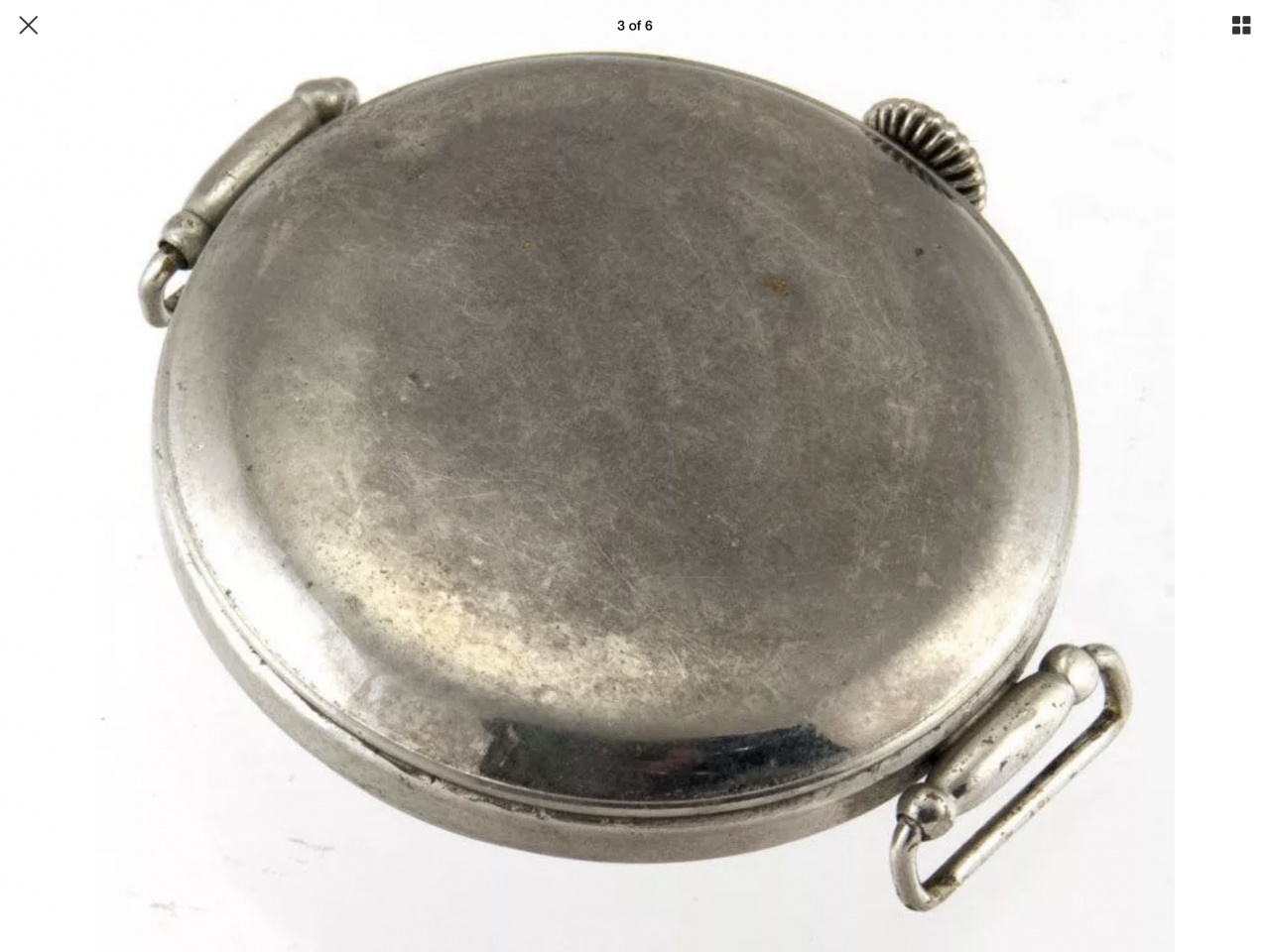

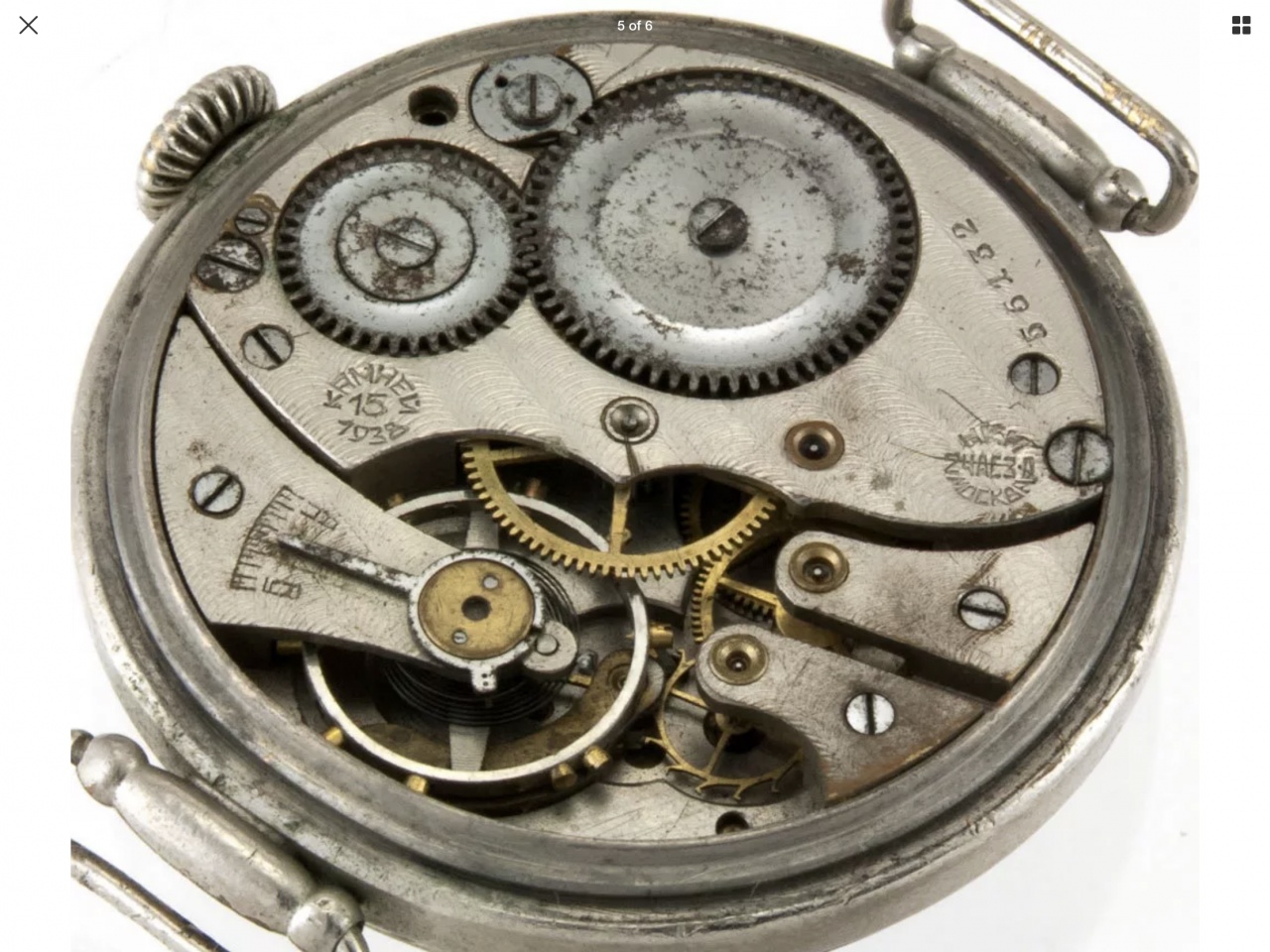

Что скажите? Циферблат я так понимаю не родной. Или были такие варианты (златоуст и 2мчз)? Купил потому что и мех и корпус и цифер старые. Понравилось состояние корпуса и циферблата. Спасибо за мнения. Юра.

Механизм 2МЧЗ. Корпус похоже артельный для переделки карманных в наручные. Циферблат Златоуст.ЧЗ от карманных часов. Стрелки вероятно тоже Златоуст.
