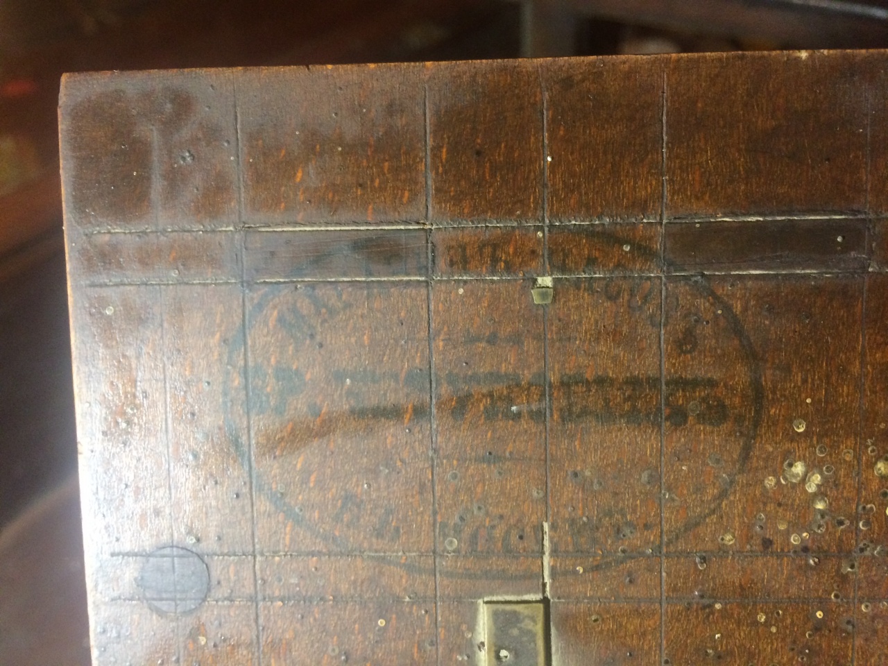

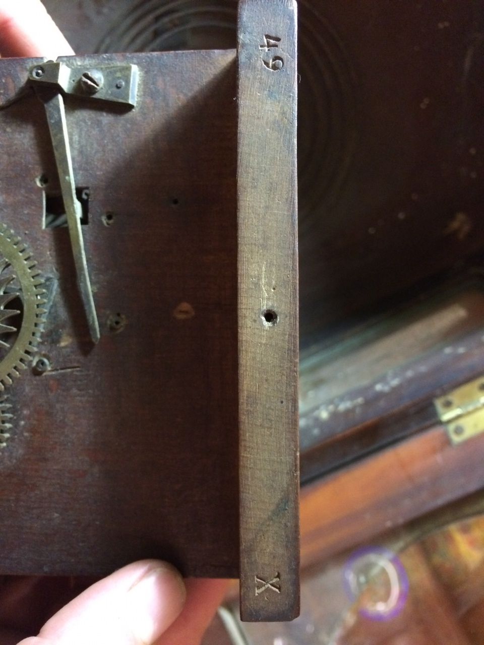

Помогите разобраться с маркировкой настенных часов Бр Четуновы
Добрый день, товарищи-знатоки! На пыльнике Печать братьев ЧЕТУНОВЫХ. И есть маркировка A D и X римская и 49. На просторах интернета нашла только расшифровку A R. Может кто-то обладает информацией? И примерную стоимость, если возможно, озвучьте. Заранее всем спасибо.

Старый 27.09.2018, 23:00
Majk Majk вне форума
Регистрация: 19.03.2010
Сообщений: 1,881
Сказал(а) спасибо: 90
Поблагодарили 929 раз(а) в 723 сообщениях
Эти часы были проданы через торговый дом Четуновых,сами часы сделаны скорей всего в Германии,
нужно фото механизма что б узнать производителя.
По цене,на аук от 20 т.р.,если на ходу конечно.
https://german242.com/wiki/index.php...tounoff_Freres

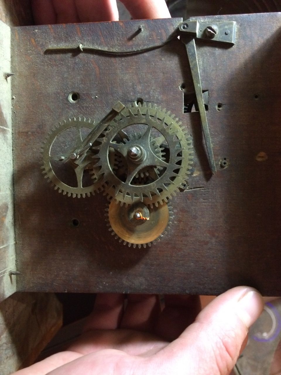

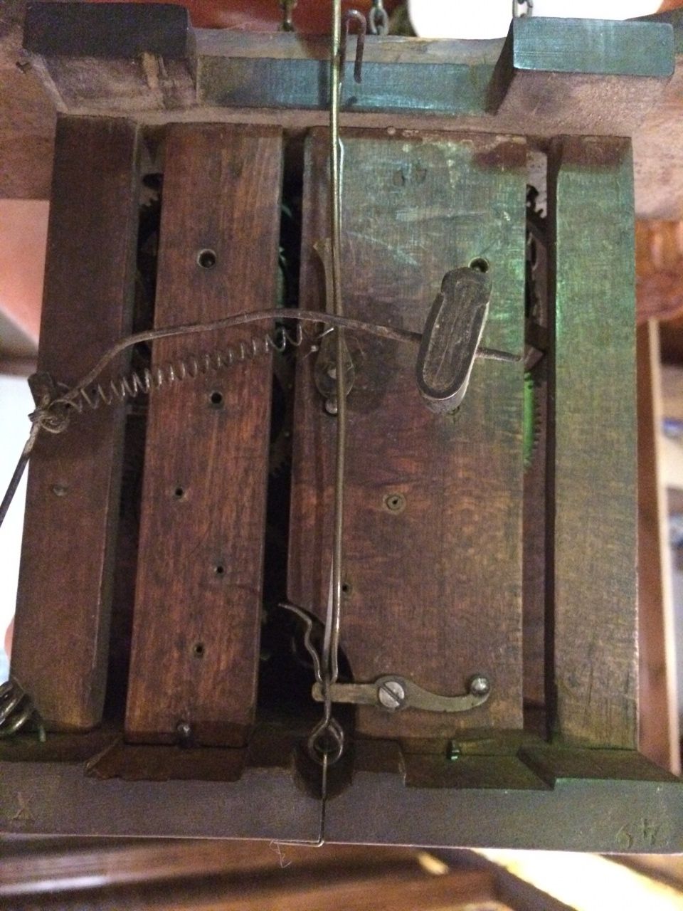

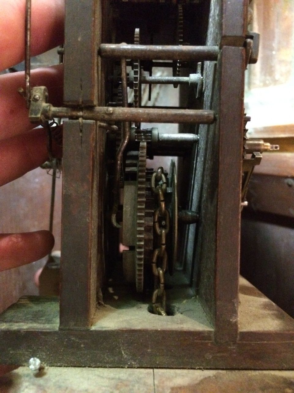

Старый 27.09.2018, 23:21
Enina Enina вне форума
Регистрация: 27.09.2018
Адрес: Воронеж
Сообщений: 4
Сказал(а) спасибо: 4

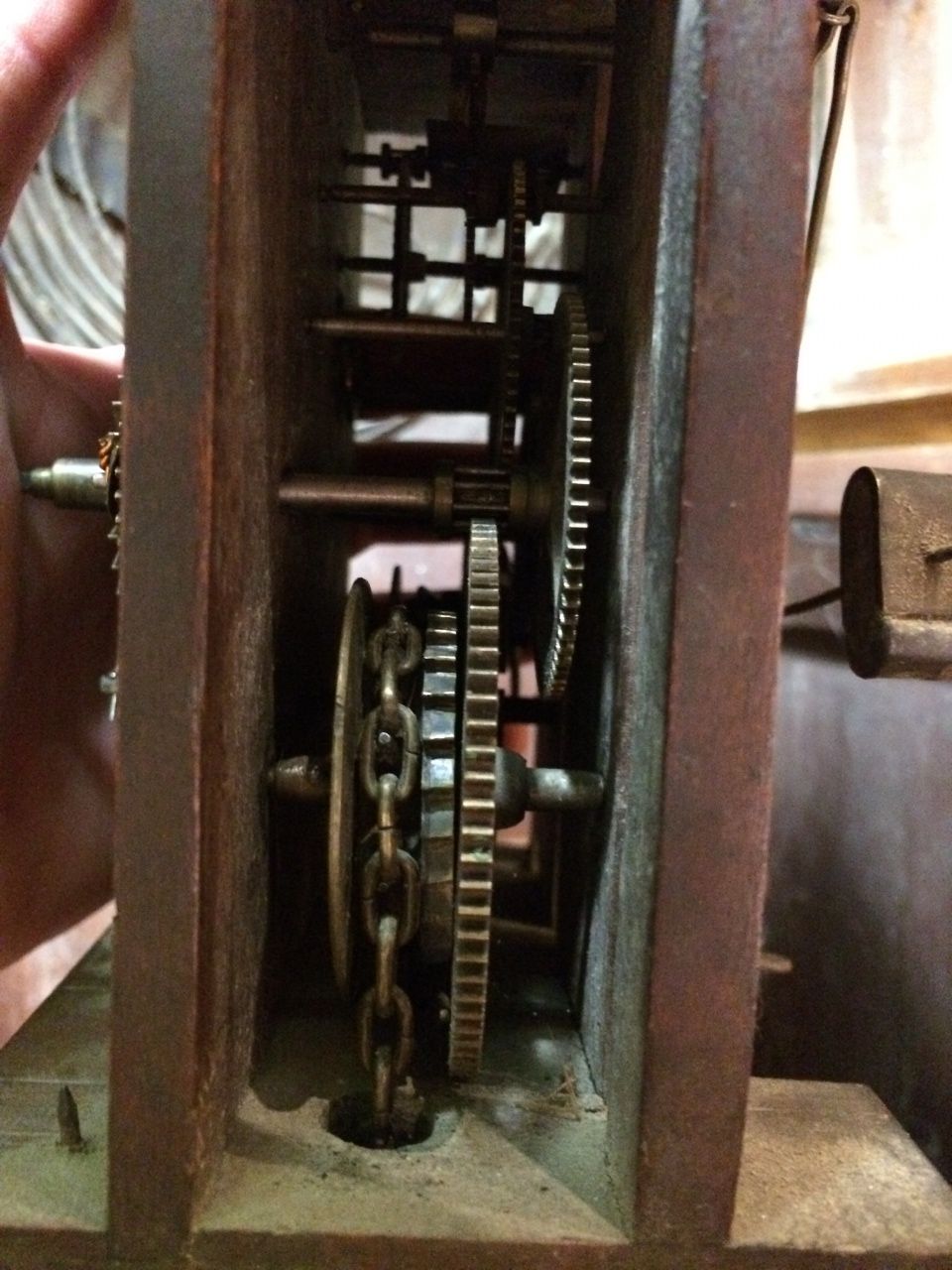

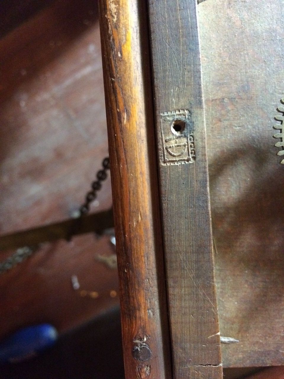

Вот фото механизма и маркировки.

Старый 27.09.2018, 23:49
Сообщений: 1,881
А куда циферблат дели?
Какое то несоответствие дешевого механизма и корпуса.

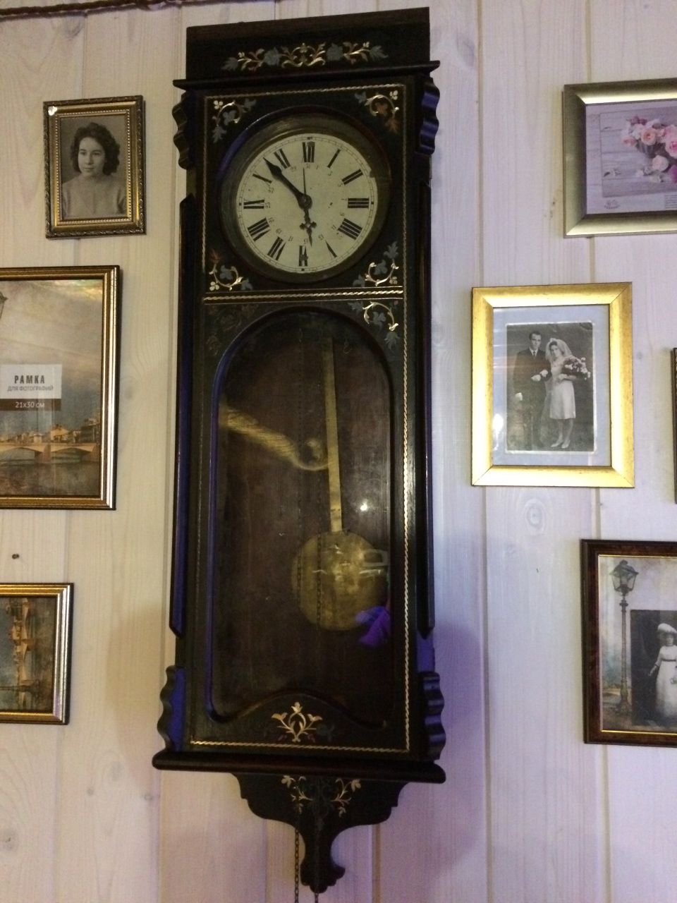

Старый 27.09.2018, 23:59
Адрес: Воронеж
Сообщений: 4

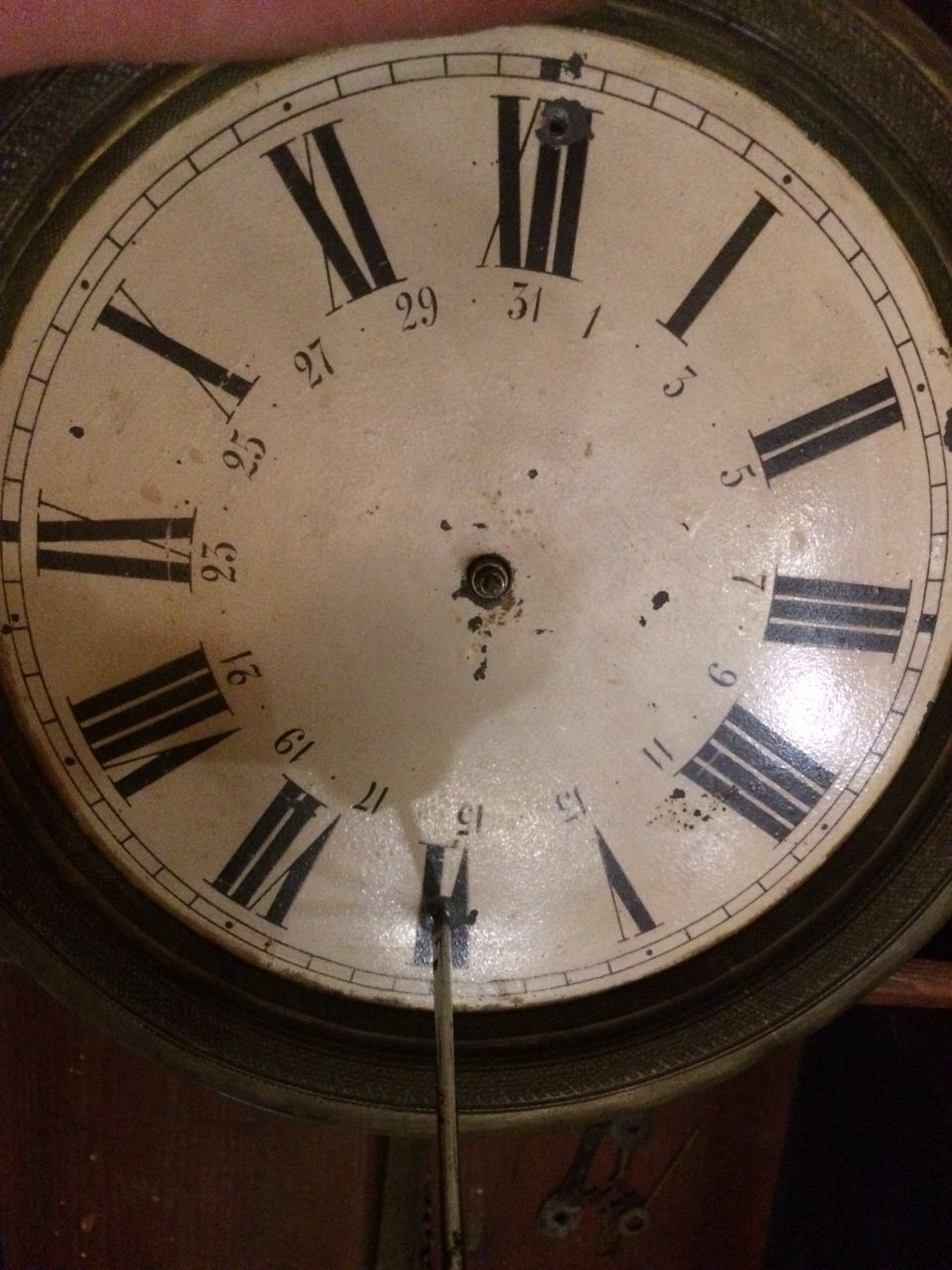

Вот он, фотографировала в момент, когда муж с механизмом разбирался и снял циферблат. Считаете, что механизм не от них? Часы достались от дедушки, который увлекался часам и имел какой-никакой опыт починки. В своё время он их приобрёл вместе с купеческим домом. Дедушки уже нет в живых и менял ли он в них что-либо нет возможности узнать.

Старый 28.09.2018, 01:48
velorius velorius вне форума
Регистрация: 29.04.2014
Адрес: Россия, Тульская губерния.
Сообщений: 1,025
Сказал(а) спасибо: 592
Поблагодарили 987 раз(а) в 404 сообщениях
Это LFS. Очень популярный механизм у русских мастеров.

Старый 28.09.2018, 07:21
Аватар для aleks1960
aleks1960 aleks1960 вне форума
Регистрация: 26.02.2017
Адрес: Рязань, Россия
Сообщений: 4,621
Сказал(а) спасибо: 3,022
Поблагодарили 6,750 раз(а) в 2,403 сообщениях
Сообщение от Enina Посмотреть сообщение
Считаете, что механизм не от них? Часы достались от дедушки, который увлекался часам и имел какой-никакой опыт починки. В своё время он их приобрёл вместе с купеческим домом. Дедушки уже нет в живых .
Добрый день !
Всё в порядке у Вас с часами, механнизм родной от LFS, на деревянных платинах. Это обычная практика тех времён для недорогих цепных часов. Корпус местной , российской сборки с инкрустацией.
Зачем Вам их продовать ? Много не выручите , а так память о деде останется !
С уважением Александр.

Старый 28.09.2018, 10:21
Адрес: Воронеж
Сообщений: 4
Спасибо всем большое! Продавать собственно не собирались. Интересно было узнать ценность. К тому же корпус у них был полностью закрашен чёрной краской купцом, красота инкрустации показалась нам случайно, когда начала их вымывать. Пришлось с помощью скальпеля соскабливать краску. Наверное, удешевлял их так, чтобы не отобрали при раскулачиваниии. Ещё одни часы есть, выложу чуть позже с таким же вопросом)
Старый 28.09.2018, 16:11
Аватар для Oled
Oled Oled вне форума
Регистрация: 27.12.2008
Сообщений: 11,016
Сказал(а) спасибо: 8,465
Поблагодарили 13,279 раз(а) в 6,384 сообщениях
Добрый день!
Хотел бы добавить, что часы довольно старые, самого начала 1870-х годов.
С уважением,
Олег
