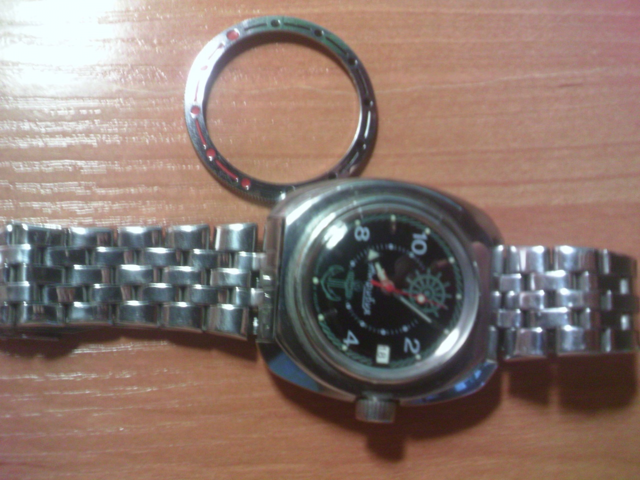

Здравствуйте!
Произошло следующее: случайно ударился часами о край двери, видимо, зацепил её(дверь) базелем и он отвалился. Просьба подсказать, как поставить его на место.

Пружина, удерживающая безель на месте?
Если да - то ставите обратно на посадочное место до щелчка.
Если нет - просмотрите тему "Размеры и диаметр безеля "Амфибии", там где-то был чертеж безеля, и там же был чертеж пружины, подберите проволоку нажного диаметра(я использовал пару раз кабельную медную) и согните по чертежу

там в безеле ломаная пружинка с разрезом. зацепляешь безель стороной пружинки противоположной разрезу и потом сажаешь его до конца.

Видимо пружинка куда-то улетела, поскольку ее нет

края не спаиваются, при вставке пружинки в безель остаётся пробел (разрез) который позволяет одеть безель на часы.

Все сделал Базель крутится, вроде неплохо) Еще раз благодарю за помощь!

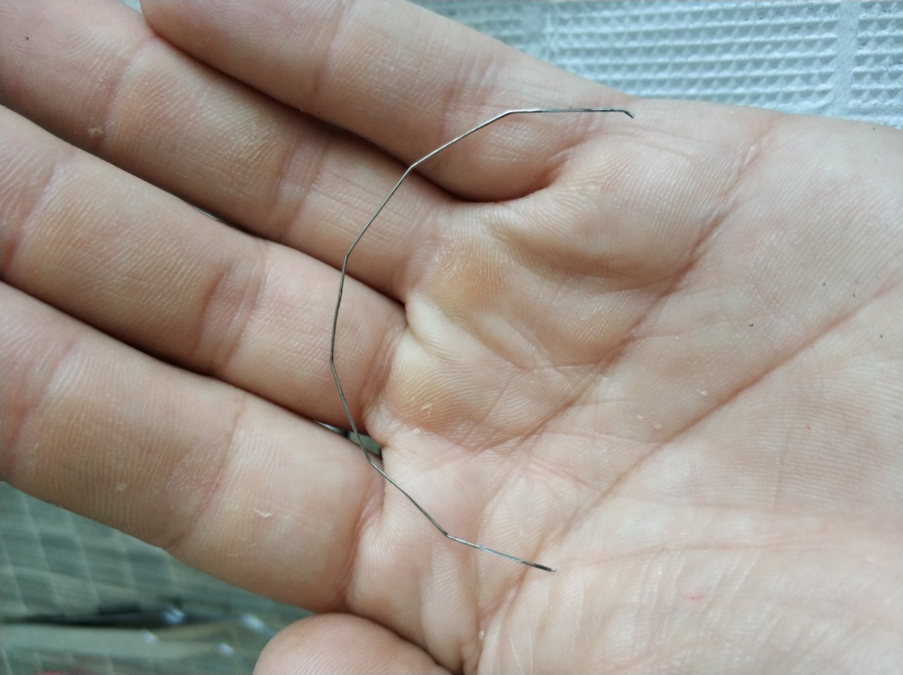

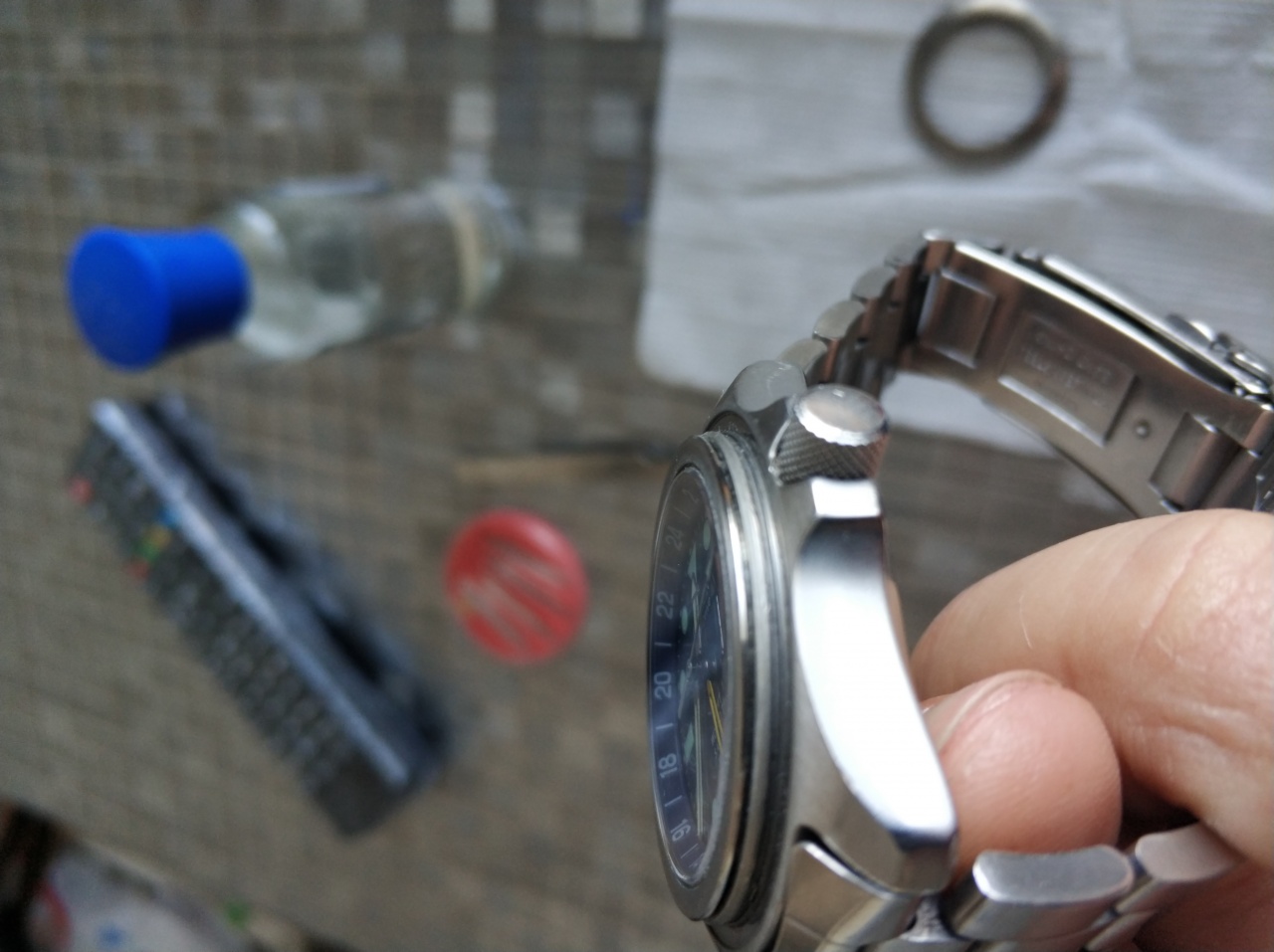

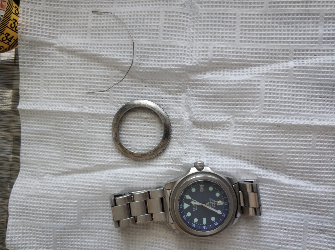

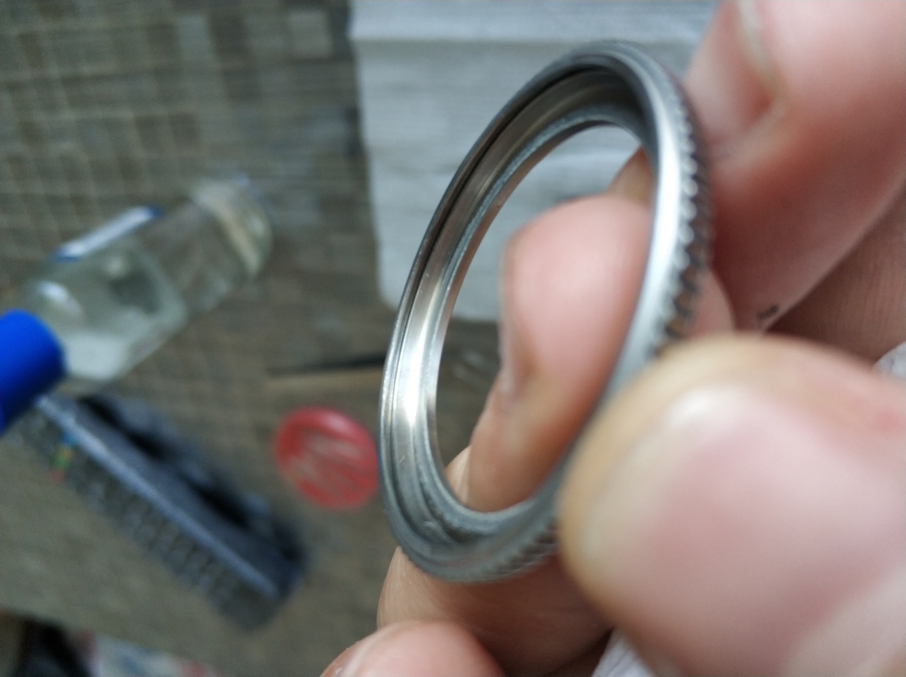

Ребята имеются часы citizen tough GN-4W-UL купил их б/у, и вот собственно проблема безель не держится. Я снял там только эти части, скажите больше ничего не должно быть? Просто проволоку нужно заменить?
Может кто из Украины знает где и что и по чем.

Поиграйтесь с пружиной. Сделайте большие углы на местах сгибов. По идее должно помочь.
