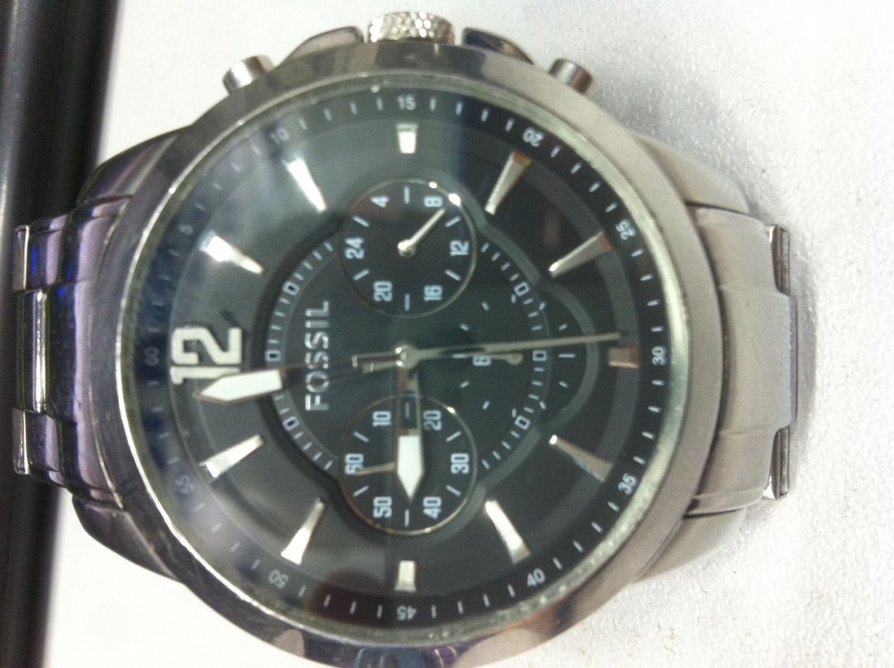

Да разбил я стекло. Отлетела "двойка". Отдал горе - мастеру. Он мне приклеил двойку так, буд-то валиком мазал клей. На фото плохо видно, но при желание можно рассмотреть. Мне нужен циферблат. Часы Fossil FS4532 Отсюда клей теперь не убрать, как я понимаю.

Возможно , есть шанс снять все художества того мастера без остатка. Тут важно , какои клеи использован!
Надо снять циферблат и замочить в теплой воде на ночь . По утру проверьте деревяннои острой палочкои снять приклеенную цифру и нахлюпанный клеи.

По виду похоже на суперклей

Там на фото телефон, которым снимают, лучше видно, чем излишки клея.

Понять и простить...Новый цифер к ним найти очень непросто.
