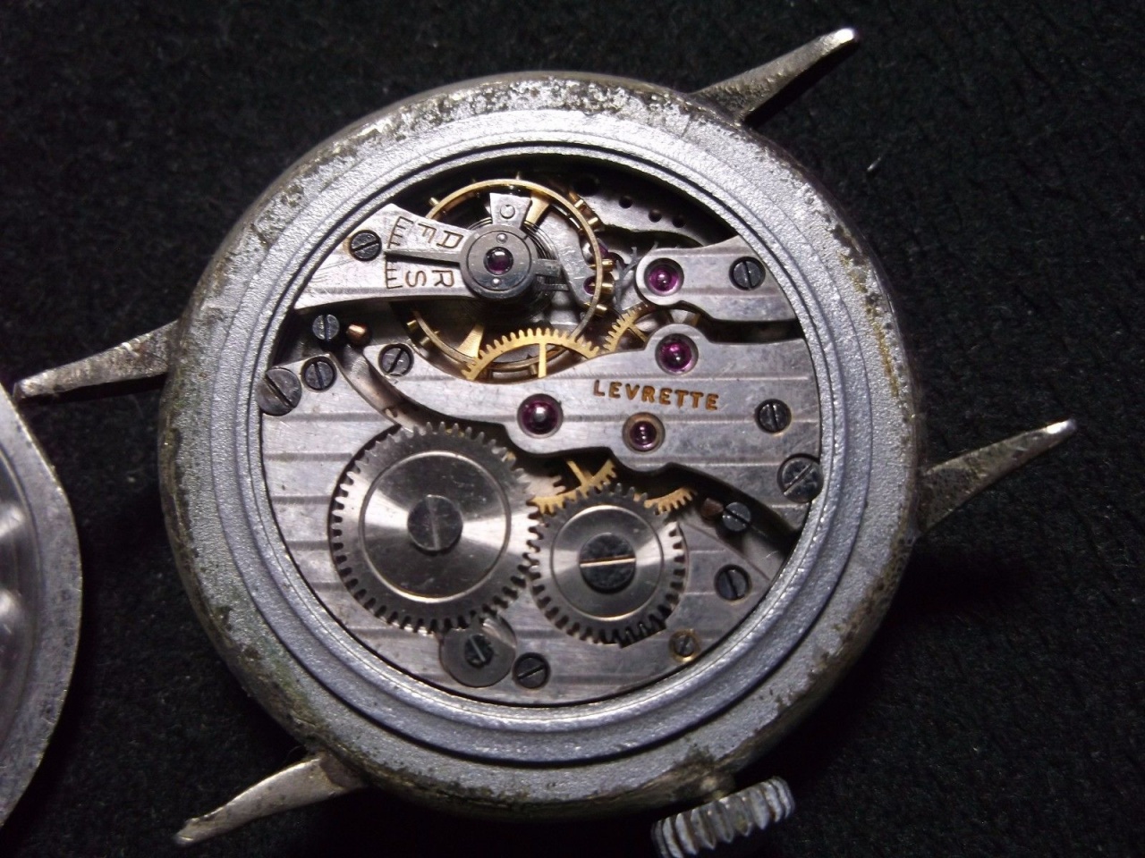

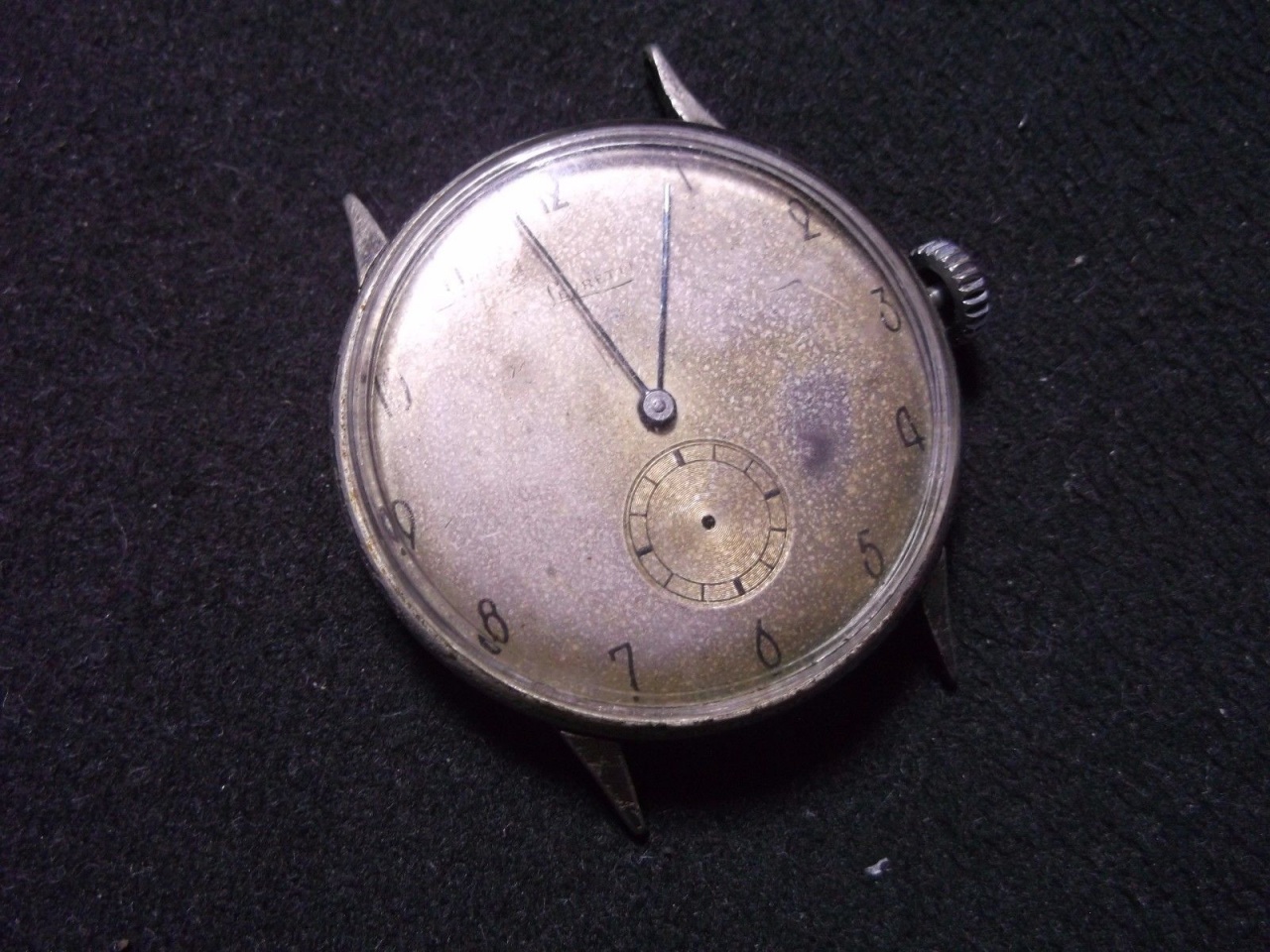

Приветствую участников форума . Вопрос к спецам . Возможно ли подобрать секундный триб (он обломан почти под камень ) от других часов , или как то приделать стрелку к тому что осталось .

Посмотрите на платине под балансом клеймо и надпись
Механизм похож на какой то AS, идентификация калибра поможет в поиске запчастей

Лазерной сваркой доварить сломанную часть. Если обломка нет, то выточить на станке. К сожалению без восстановления или замены стрелку не закрепить

Есть 2 клейма под цифером , фотки скину . вроде одно якорь в треугольнике .
после чистки мех как зеркало . корпус отполирован . отсутствие стрелки раздражает больше чем потертый циферблат . +- 8сек. в сутки
