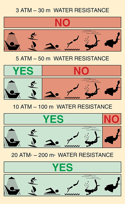

Для купания лучше 100м, а в идеале 200м с завинчивающей головкой. С водозащита 50м ( 5bar ) кратковременно можно ( форс мажорные обстоятельства), а так специально в них плавать не стоит
Название: WR pamyatka.jpg

Спасибо. Я понял. Просто подумалось может у Orient'a чем то отличаются от Seiko эти показатели ...

Уважаемый. Эти показатели стандартные ко всем часам. Можно так сказать часовой ГОСТ. Всё производители придерживаются его. В дополнение Сейко уже давно купила контрольный пакет акций компании Ориент.

https://en.wikipedia.org/wiki/Water_Resistant_mark
Купайтесь.
