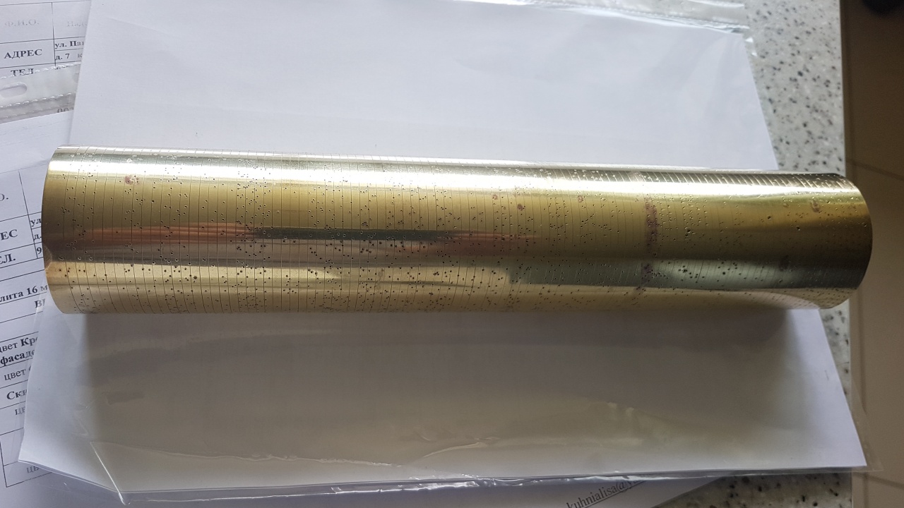

Ремонт барабана музыкальной шкатулки
Добрый день коллеги. Решил разнообразить своё хобби, взялся восстановить музыкальную шкатулку Дюкоммон Жиро 1860 года, Щвейцария.
Обнаружил, что нехватает пары десятков пинов, а некоторые погнуты. Распрямить погнутые не получилось, т.к они сразу отламывались под корень при малейшем усилии. Тогда былр принято мужественное решение заменить их все, а это около 3500-4000 штук.
Итак процесс...
Разобрал барабан и положил в духовку 140°С, что бы выплавить сургуч.
После того, как сургуч вытек нужно очистить его остатки. Смывка Борма прекрасно справилась с этим. После прополоскал в спирте.
Далее. Готовим раствор из 1 части кислотного электролита и 1 части дистиллированной воды. По сути получаем 10-20% раствор серной кислоты. Погружаем в него барабан на 12-15 часов. Пины стальные ( содержит Fe ) в серной кислоте растворяются , латунь нет.
Далее под цифровым микроскопом или лупой все отверстия просматриваем и, при необходимости чистим от соли.
Заказал в Пензе пружинную проволоку 0,28 мм 65г. Жду.
Далее буду проволоку нарезать и вставлять.
Продолжение следует.

Стенка около 1 мм, чуть больше.Протолкнуть не получится, т.к. отверстие коническое ( воронка с обратной стороны барабана). Такое впечатление, что их туда забивали. Слой сургуча 12-15 мм, что делает безсмысленным локальный нагрев. Так же пины изнутри подогнуты. Повторюсь пины очень хрупкие как швейшые иголки, ломаются сразу.
Сначала струна вставлялась, потом заливалось все сургучем, а после шлифовались пины в размер. Греть струну нельзя, металл отпустится.

я просто пытаюсь понять как их изначально делали. Я думаю, что просто трубку сверлили, возможно, через кондуктор. Далее заливали сургучом (или до того заливали) И потом раскаленные иголки вставляли. Я так понимаю, что температура - 200-300 градусов не отпустит металл. То, что штырьки внутри загнуты - не понятно почему.... а как иначе делать? вставлять, потом заливать?
Александр
Старый 24.07.2020, 15:41
Savsv Savsv вне форума
Регистрация: 08.05.2019
Адрес: Саратов, Россия
Сообщений: 693
Сказал(а) спасибо: 254
Поблагодарили 998 раз(а) в 404 сообщениях
Да. Сначала вставлять, потом заливать сургучем. Потом шлифовать.
Греть проволоку диаметром 0, 28 мм смысла нет, она не удержит температуру пока вставляешь и не расплавит сургуч.
