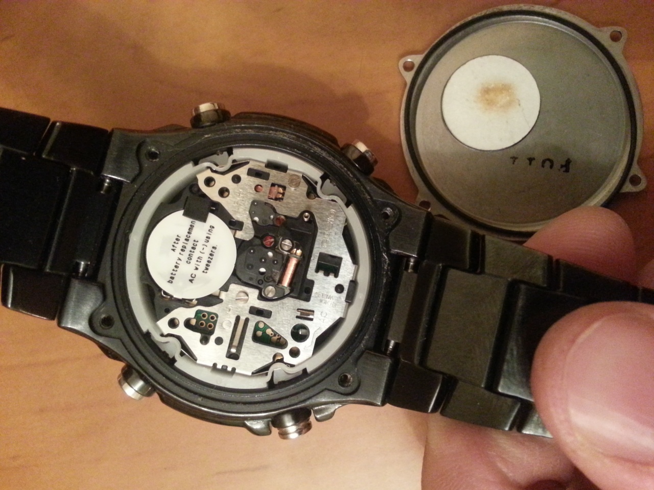

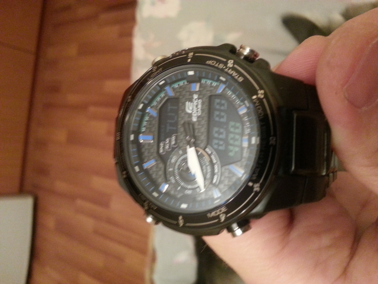

Срочно! Помогите! Часы Casio EFA-131 непрерывно пищат!
Часы лежали на столе и вдруг началось! Мерзкий писк, аж уши болят, кошка с ума сходит.
На циферблате верхнем написано best TUT
На нижнем 00.00
400
Часы стоят, на нажатие кнопок не реагируют. Батарейку меняли пару лет назад в фирменном сервисе. Что делать??? Как вырубить?
Фото и видео позже выложу. При нажатии на любую кнопку звук, как шестеренка внутри крутится.
Ах, да, еще светодиод светит.

Пришлось, только я не часовщик, боюсь сломать. Батарейка сверху пленочкой закрыта была. Под ней скоба металлическая. С какой стороны и как подцеплять, не пойму. Механизм шатается внутри. Пошевелил, часы ожили.

Сообщение от STAS K Посмотреть сообщение
скоба может быть на винтике, а может свободно парить. в первом случае откручивать, во втором - нежно но настойчиво отковырнуть батарейку
окисел контактов или кз? электронщики подтянутся, подскажут.

Там скоба с двух сторон внутрь уходит, и надо знать с какой стороны цеплять, может, конечно, с обеих. Собрал обратно, не затягивая винтов. Завтра в сервис. Просто честно говоря, растерялся, ужинал и тут такое. Уши до сих пор болят от этого писка. Попробую по гарантии, подниму чеки и документы. Хотя вряд ли. Пару лет прошло с замены батарейки. Кстати, часы лежали рядом с телефоном nokia e65, могло это повлиять? Часы не топились, бережно носил, лазили только в фирменном центре, с проверкой на герметичность до\после.

Сегодня отнес в сервис, местный гарантийный. Объяснил, показал. Сказали, что часы зависли. Там тоже микропроцессор, который иногда зависает и мне просто не повезло. Но если будет повторяться - придется менять начинку, что очень не бюджетно. Чуть ли не стоимость новых часов минус стоимость браслета\ремня. Закрутили, проверили на герметичность. Даже денег не взяли, что удивительно. Часам лет 5 уже.
Вот фото\видео глюка.
