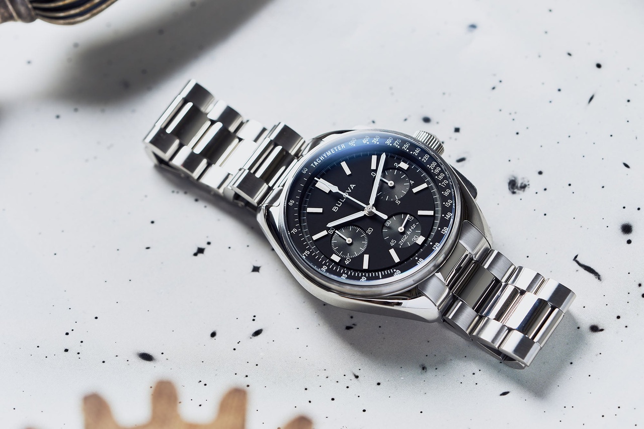

Купил новый Bulova Lunar Pilot.
При запуске хрона он работает ровно 50 минут и встает.... Часы новые. Поломаны?
Хрон типа 60 минутный.
Еше странное кнопки - после щелчка они срабатывают через раз, иногда нужно "додавить".
В общем странная история с хроном и в гугле ничего нет.
Спасибо.

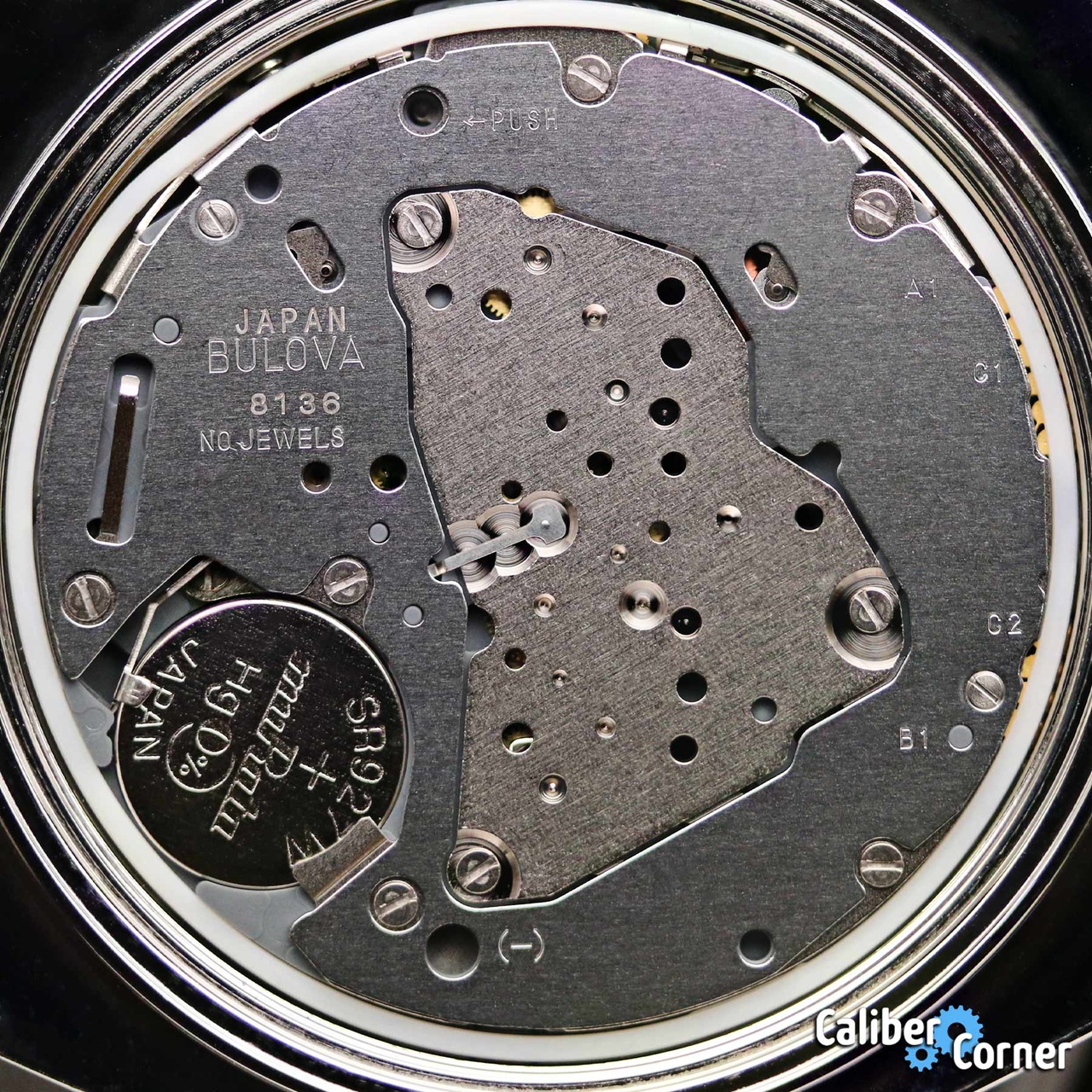

Хрон на NP20 'в фоне' НЕ РАБОТАЕТ.

Что да, в вашей "инструкции" даже разговор о стелке на 6 часов, которая в этих часах просто секунда.....
Чего человек спрашивал = чего вы ответили, и в той теме тоже.... Только дезинформируете, не имея опыта с этим механизмом.
Прочитали универсальную инструкцию булова, в котрой вообще нет этого калибра, даете неверные ответы, и еще и недовольны.
Yudjin
В отличие от классических швейцарских кварцев, тут хрон встает через 55 минут (у меня), при этом если его в процессе этих 55 минут останавливать, то он все равно встанет, но уже ровно через час.
Логика мне не совсем ясна, поэтому не отвечал на вопрос, так как действительно выглядит как сбой какой-то.
Может найдутся еще реальные владельцы этих часов и скажут, как у них.
