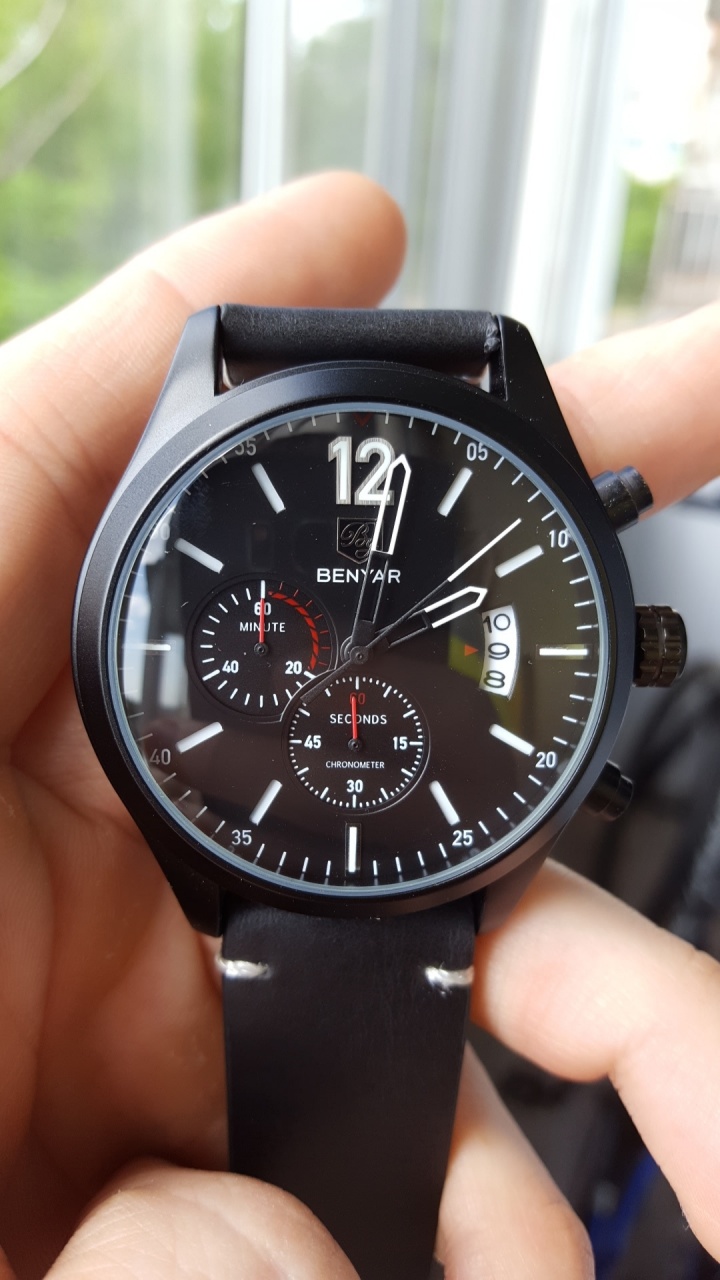

Всем добрый день!
Уважаемые знатоки, помогите пожалуйста разобраться.
Приобрел на Али китайские часы неизвестной мне ранее фирмы Benyar. Китай как китай, много от них не ждал, но заметил, что они постоянно отстают на минуты 3-5 в сутки. Сменил около 3 батареек - та же история. Предположительно отстают, когда начинает меняться дата на часах (Секундная стрелка останавливается на какое-то время, а потом снова идет, при том что секундная стрелка хронографа все равно работает при запуске). Может покупал плохие батарейки, хотя до этого в другие часы попроще также покупал дешевые батарейки, на несколько месяцев хватало, а тут день-два.
Если у кого-то есть какие-то догадки или было похожее, подскажите плз.

Заедает механизм перевода календаря, вывод напрашивается сам.

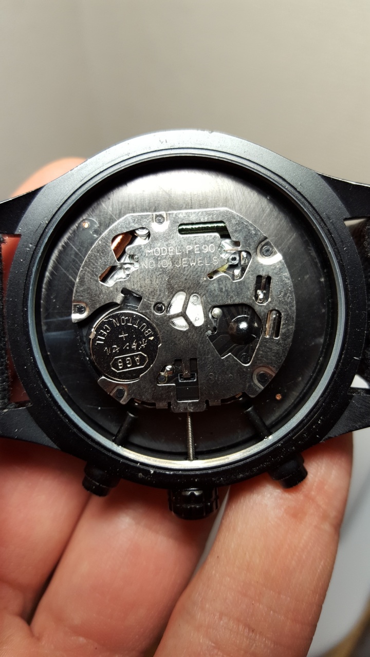

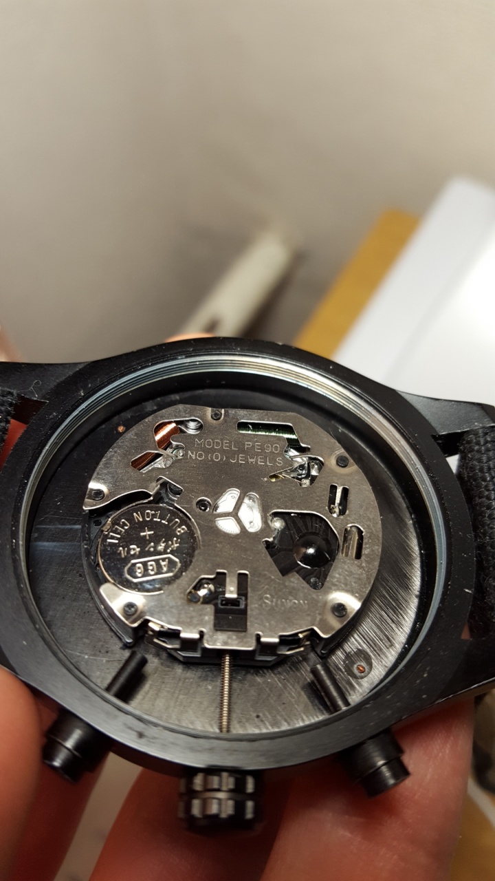

Столько же - взять такие же и переставить механизм. Как правило, механизмы там не особо ремонтопригодные. Получится открыть и показать тип механизма?
EvgeniH (27.08.2018)
Старый 26.08.2018, 20:52
EvgeniH EvgeniH вне форума
Регистрация: 26.08.2018
Адрес: Минск
Сообщений: 6
Сказал(а) спасибо: 2
Да, пожалуйста.
ID:	2301277   Нажмите на изображение для увеличения

http://www.sunonwatch.com/EN/downloa...6135550232.pdf Нормальный ток потребления 2,0 - 2,4 микроампер.
Механизм (10 долларов) свободно продается - https://www.ebay.com/itm/NEW-SUNON-C...UAAOSwhfdaa5cP .
