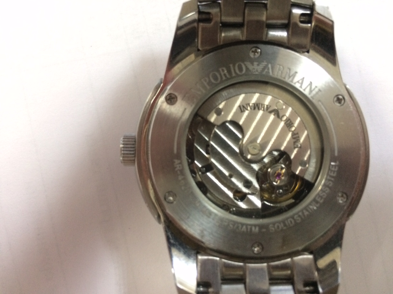

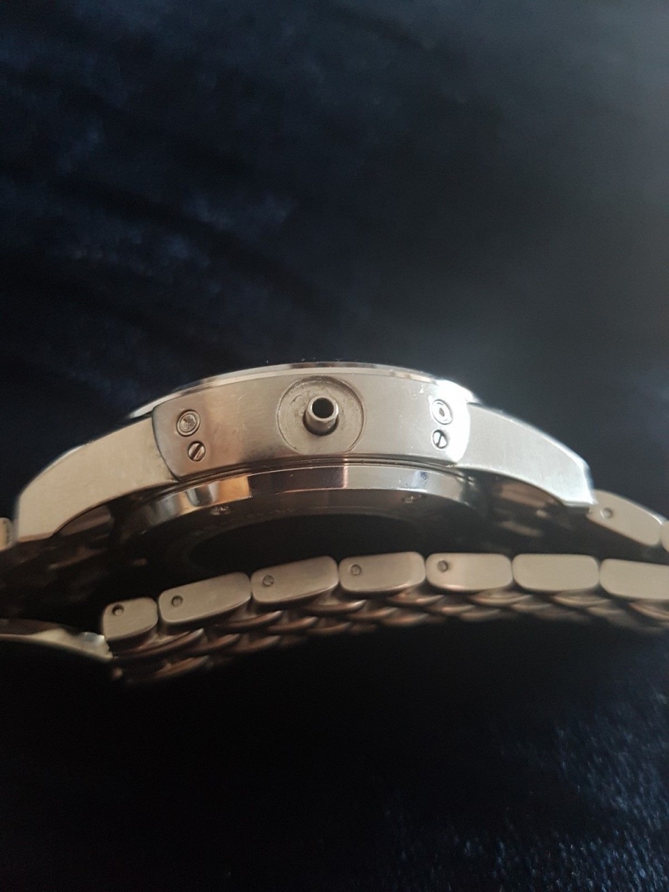

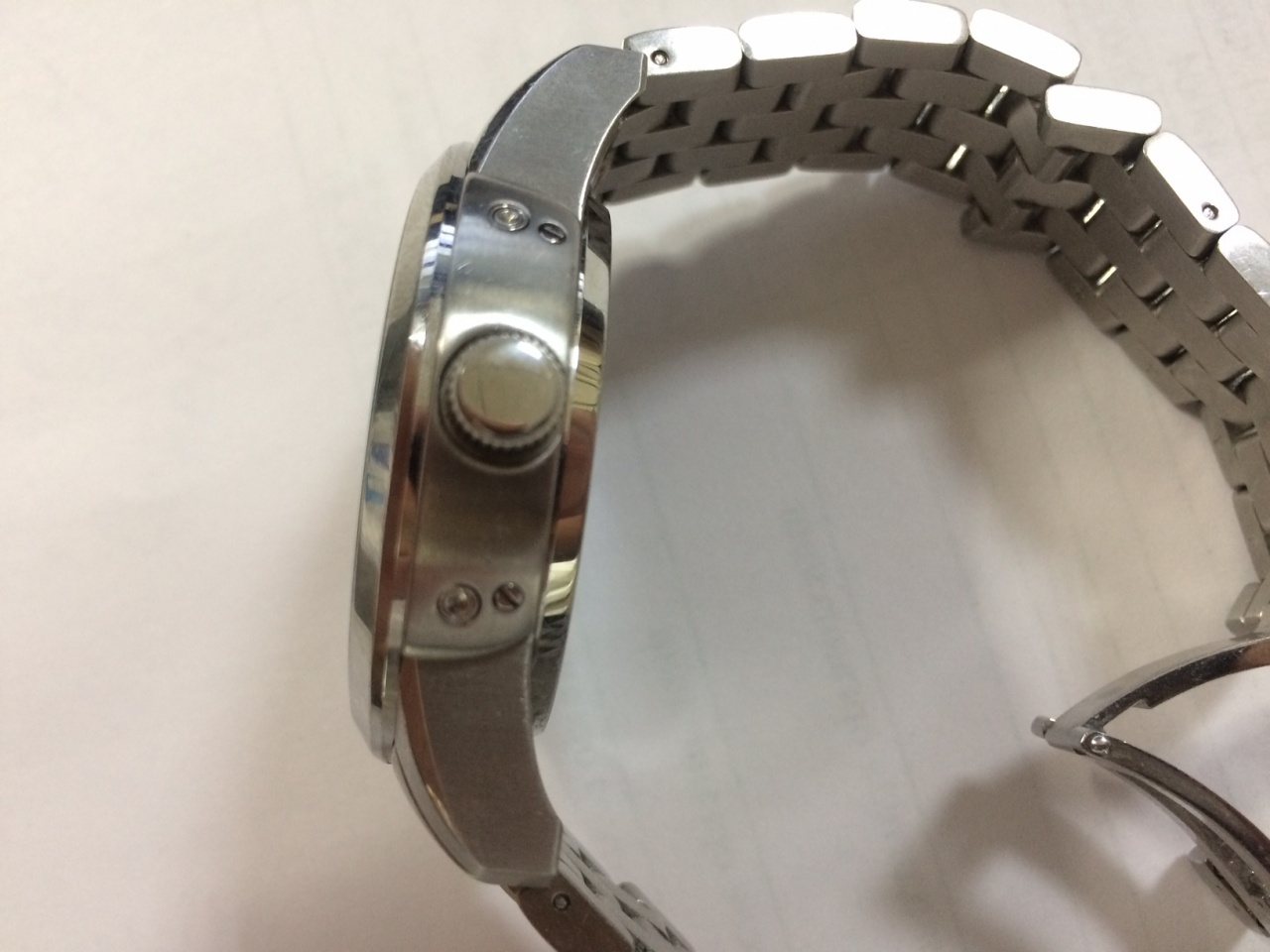

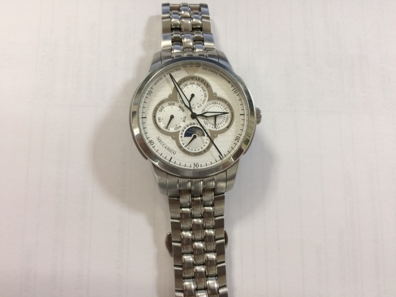

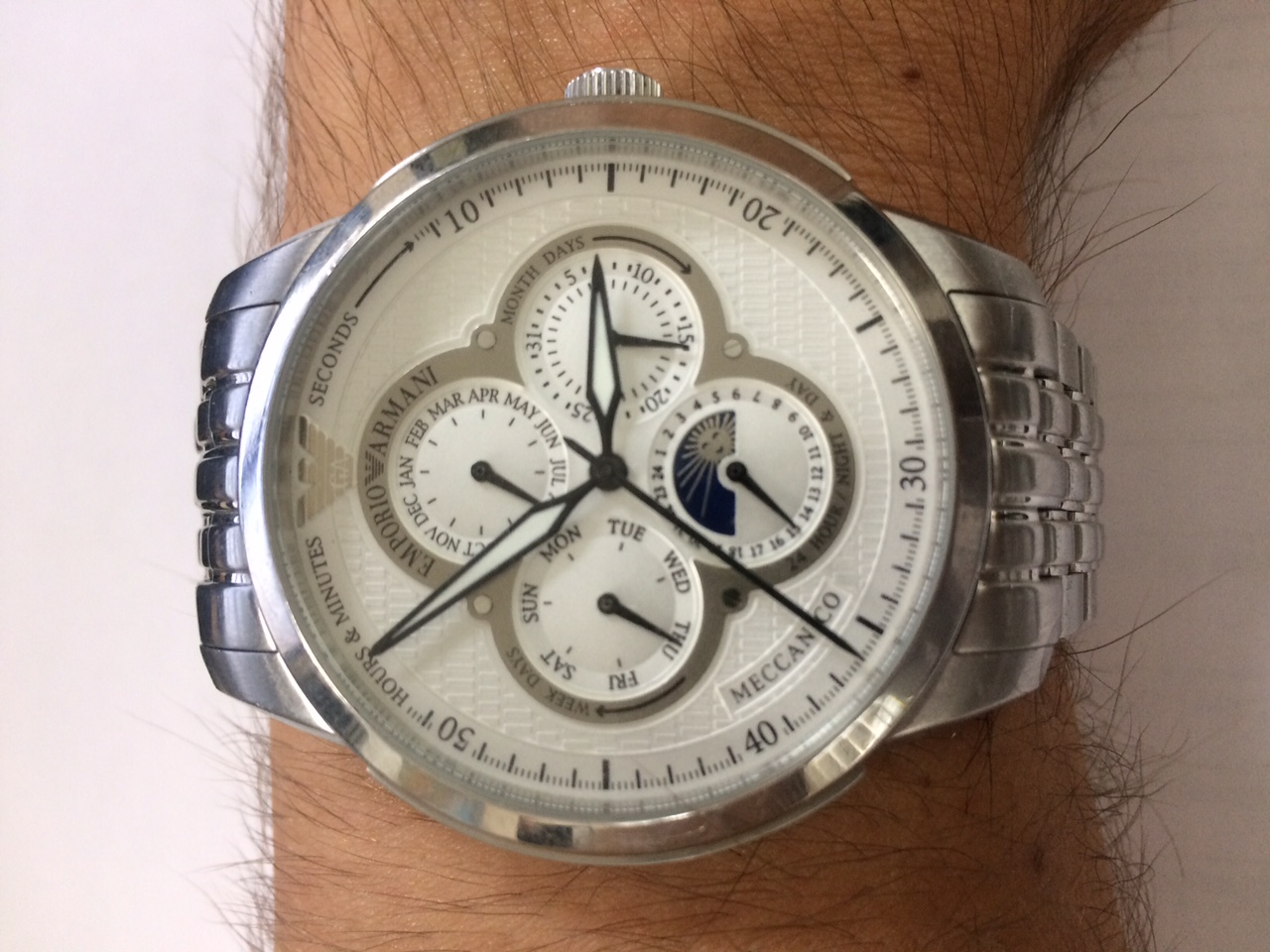

Полазив в интернете, нашел все таки название калибра seagull TY2876 (st1652), так же нашел оригинальную коронку на AliExspress, но продают пачкой разных коронок за 1700, пытаюсь договориться что бы купить одну коронку. Что касается герметичности: сальники подошли идеально, герметичность есть но купаться в них точно не буду (заводские характеристики 50м 3атм).
