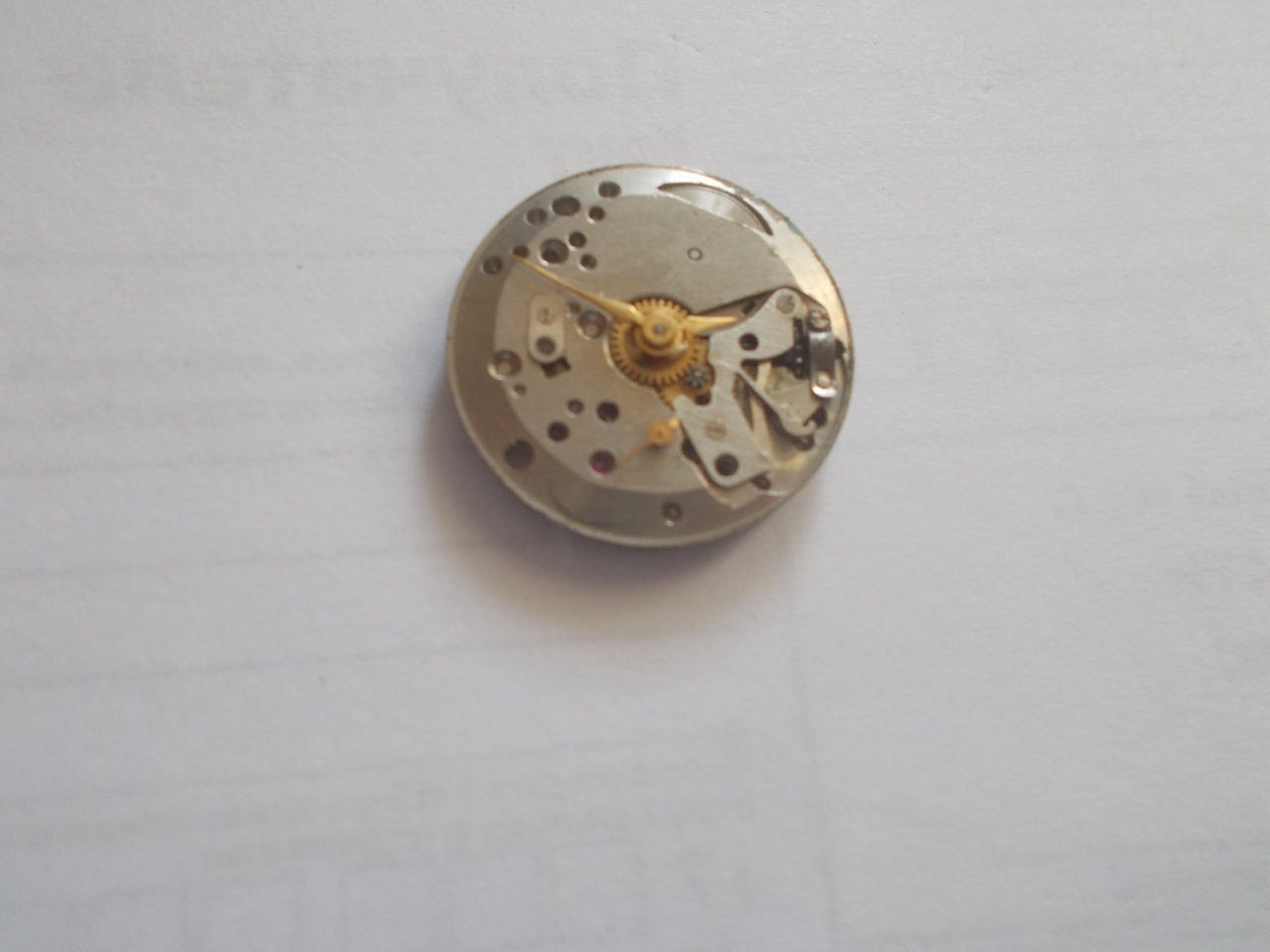

Подскажите что за механизм?
Доброго дня помогите определить что это за механизм и от каких часов ? Является ли он редким? В первый раз такой вижу. Механизм на 16 камнях и боковой (нижней) секундной стрелкой с клеймом ПЧЗ в треугольнике. диметр 20 мм. похож на Заря но почему с боковой секундной стрелкой да и не совсем Заря и на Победу то же не похож. номер механизма 00057. Подскажите что за механизм?
Заранее всем благодарен

Мех 2002 пензенского часового завода, калибр 20 мм, боковая секундная стрелка, без противоударного устройства. Возможно, от часов "Комета", например:
