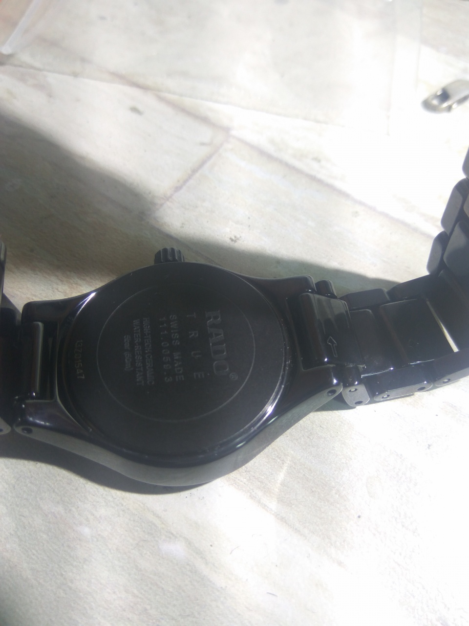

Здравствуйте, требуется замена батарейки, подскажите как открыть сие чудо?

Отнести в мастерскую. Стоимость замены батарейки ничтожна в сравнении со стоимостью самих часов.

Вы не знаете или это секрет?)

Ответ дал выше.

Вопрос был как открыть, а не к кому мне обратиться, но все равно спасибо

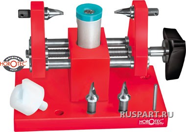

Такие часы легко открываются съемником крышек и рантов, я использую Horotec.
Перед этим удобно снять браслет, а нож съемника подводить с той стороны, где браслет крепится.
