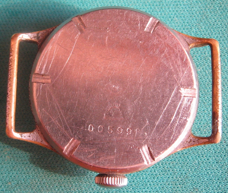

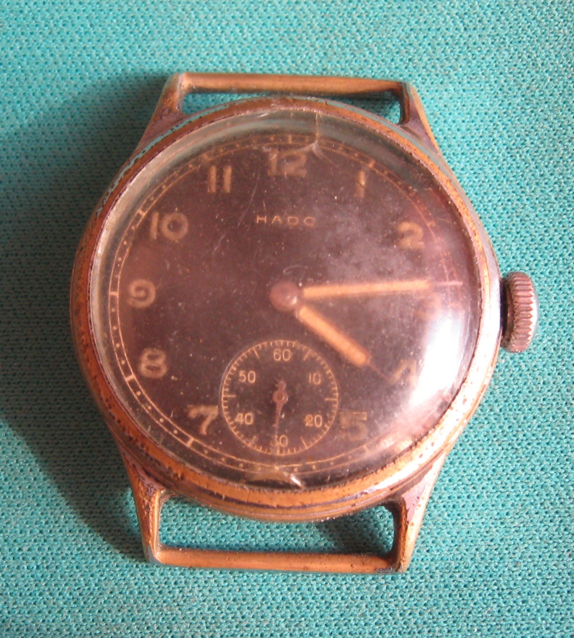

наручные "HADO" помогите с атрибутацией
В часах слаб.
Помогите пожалуйста их атрибутировать- когда выпускались и имеют ли ценность?

Часы военных лет, для военных. Интересны небольшому кругу. Не для рейха, состояние жутковатое, стоят ИМХО не больше 500-1000 руб (17-35 долл).

интересные часы
все признаки указывают на военные часы, германщину 2 мировой
но клейм типа DH (немецкая армия) нет
здесь они есть с клеймами
http://www.sfu.ca/~mmh/GermanX.htm

Вот один умный человек сказал с этого форума :
УТВЕРЖДАТЬ НЕ БЕРУСЬ !
Но знаком с одним человеком --- он как раз в плотную занимается "фашистами".....
С его слов , а вроде не верить особых причин нет , буквенные маркировки ввели в 1942 году . Война то была с 1939 и вроде как три года поставки часов шли == просто без DH , D , KM.
Одной из причин моей веры в это --- уж очень часто я встречал карманники -- явно для Kriegsmarine -- светлые циферы , радиевые метки и стрелки и фирмы поставщики немцев и главное на закрутке -- но без KM/
Часто встречаются такие же карманники , но с черным цифером и тоже без DH.
На наручных часах без маркировок это как то не так замечается ......
Но еще раз повторюсь -- исторических аргументов у меня нет., только байка.
