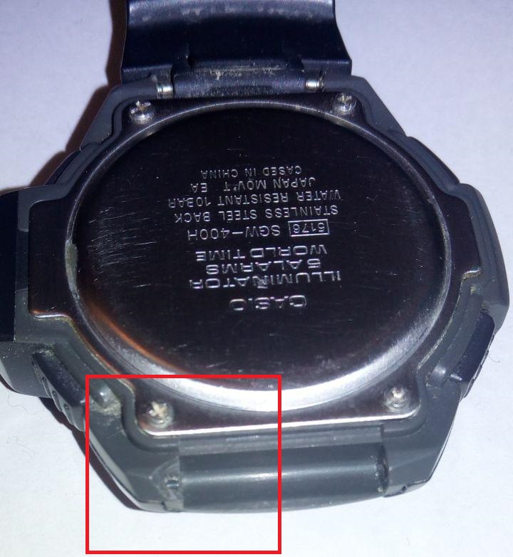

Здравствуйте! Вот такая неприятность случилась с Casio илюминатор. Али экспресс с корпусом помочь не может. Как быть?

Искать похожий пластик и клеить с помощью дихлорэтана или подобного средства, желательно при этом также вплавить в пластик тонкую проволочную петельку.

А дихлорэтан этот пластик растворяет?
Вроде в похожих темах было высказано что нет
В общем книжного выхода из этой ситуации нет
Или колхозить какие то чудовищные импланты, или оставить все как есть
П.с. Купите AMW 700 или 702, недорого и стальной корпус ( нержавейка, не латунь хромированная)

В данном случае , можно обоитись малои кровью т.к. отломился небольшои кусочек . Просверлить отверстие под душку на вылет 0.8 - 0.9 мм (с заломаннои стороны) . Затем берем душку чуть длиннее , чем оригинал и на наждачке , с однои стороны , стачиваем кончик на деаметр 0.8мм . Этот кончик заидет в просверленную часть почти на вылет . Потом снимать душку нажимая через отверстие .
Не знаю, как конкретно на этих, но на большинстве Casio, кроме самых древних, растворяет.

В приклеике есть большои недостаток , надо иметь отломанный кусочек ! Если его нет , заниматься приклеикои каких то не родных кусочков , точно не стоит !

На форуме кто-то из мастеров детально описывал восстановление крепежа в подобных случаях при помощи стальной платины, которая устанавливается в корпус. Вот только не могу пока найти. Может, кто делал закладку?
