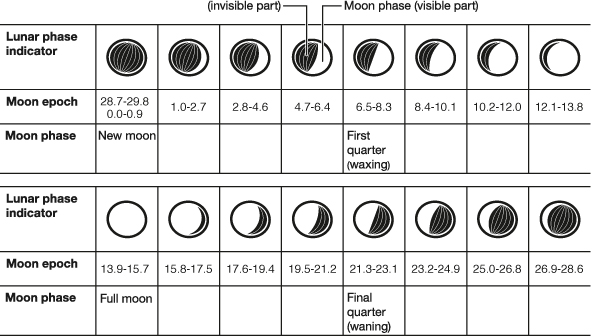

Приливы дело в общем то понятное, было дело разобрался.
Луна тоже, по координатам, это понятно.
Но луна, при выборе даты-месяца-года, снизу или сверху числа 12.5, 13.5 и т.д, меняются.
Вот сейчас показывает 13.9 и сейчас полностью белое окно, это полнолуние да и на небе полнолуние.
Вот что это за числа, как их расшифровать, а следующем месяце 15.4 уже например в полнолуние, почему так, что это за.

В инструкции к шокам написано что это moon age - возраст луны, на сайте casio по этой функции - epoch moon. https://www.casio-europe.com/euro/pr...phase-display/ Видимо показывает сколько дней прошло со дня новолуния.

Я почему то в русском виде инструкции это пропускал или не замечал.
Но всё равно что-то туплю

Сообщение от krasnopyourov Посмотреть сообщение
А зачем оно это показывает, да и если так то почему в следующий раз уже 15.7 в полнолуние

Сообщение от ziv333 Посмотреть сообщение
Кому-то нужно знать потому что:
Ученые получили очевидные доказательства зависимости продолжительности и качества сна от лунных ритмов. Основные изменения происходили в течение 1—4 дней после полнолуния. При этом они не были связаны с нем, что луна светила прямо на спящего человека.
и ещё:
Ранее было показано, что у людей, страдающих эпилепсией, наиболее активная стадия болезни наступает на 3—4-й день после полнолуния.
Также космонавтов может накрывать на какой-то день.
В одно и то-же число, но в разные года луна не будет идентична по возрасту, так как не привязана к календарю. Поэтому число и скачет.

Так вот почему это число при каждой полной луне смещается, хотя оно в принципе смещается с каждым новым месяцем, в том и суть вопроса то, что это за числа то 13.9 15.7 и тд что они значат
Если бы это показывало 30 дней и полнолуние, то почему тогда в каждом месяце полнолуние поподает на другие эти цифры, а не просто на другой день месяца но на теже 13.9
правильно но полнолуние то каждый 30 день
А эти числа эпохи луны, каждый месяц новая эпоха, фигня какая-то

Там вроде что-то в англ. инструкции писалось, то ли про некорректное отображение. Просто у меня такой функции нет, я из-за вашего вопроса инструкцию почитал мельком на сайте касио.
Вот видеообзор функции, вроде всё работает правильно, сходится. Вы внимательно посмотрите график который на прикреплённой картинке, там всё понятно, т.е. возраст считается от полнолуния и начала убывания до полнолуния.
