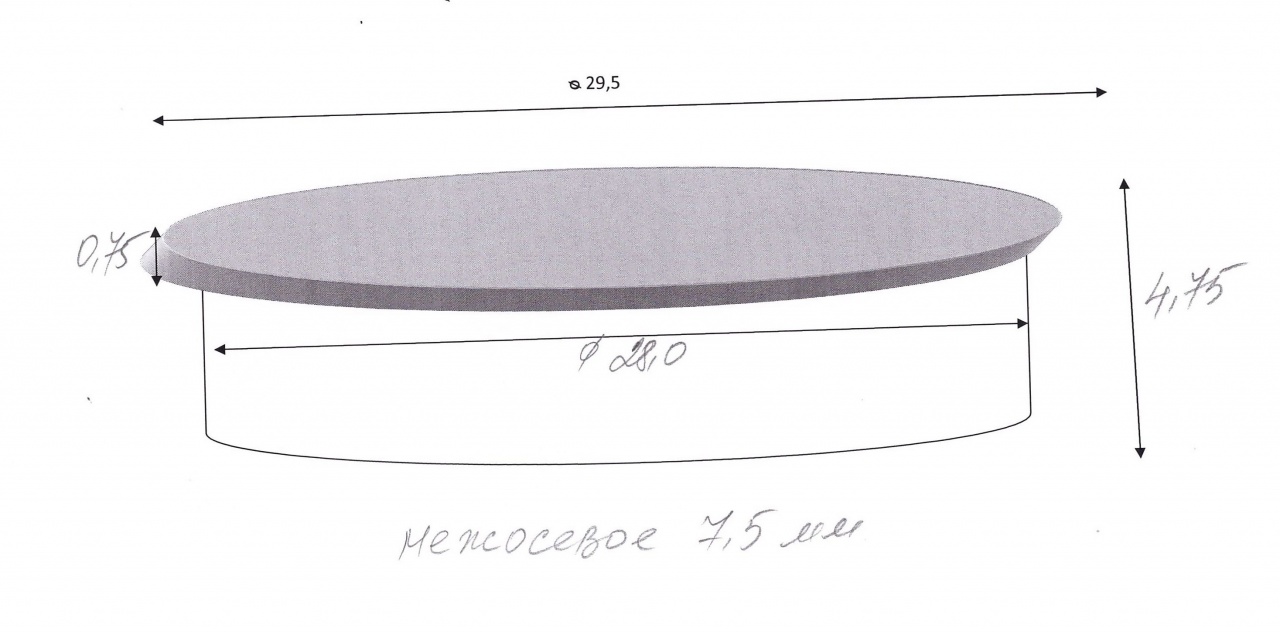

Добрый день!
Ищу часовой механизм под определенные размеры корпуса и циферблата, чтобы одеть его в винтажный корпус и циферблат
Советский, скорее всего, их много и не дорого
Механизм круглый, диаметр не более 28 мм
Высота (толщина) не более 4 мм без циферблата
Ручной завод, лучше с противоударным балансом, но не принципиально
САМОЕ ВАЖНОЕ: вынесенная малая секундная стрелка, расстояние между центральной и секундной осью -- 7,5 мм
Прилагаю чертеж и фото оригинального механизма, который не чинится
У нас только один распространённый механизм с боковой секундной стрелкой - Победа (ЗИМ 2602) и все совместимые. Если там расстояние другое - больше ничего найти не удастся. Разве что нереально экзотический Восток 2803, но их дай бог если тысяча на весь мир.
