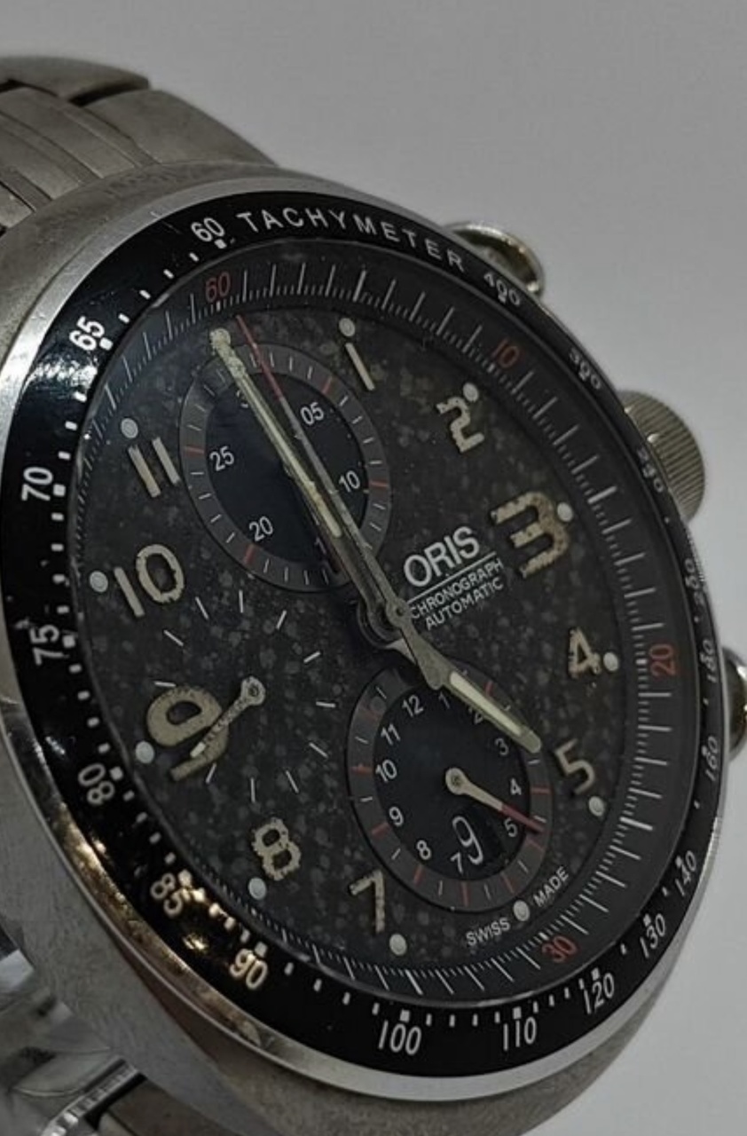

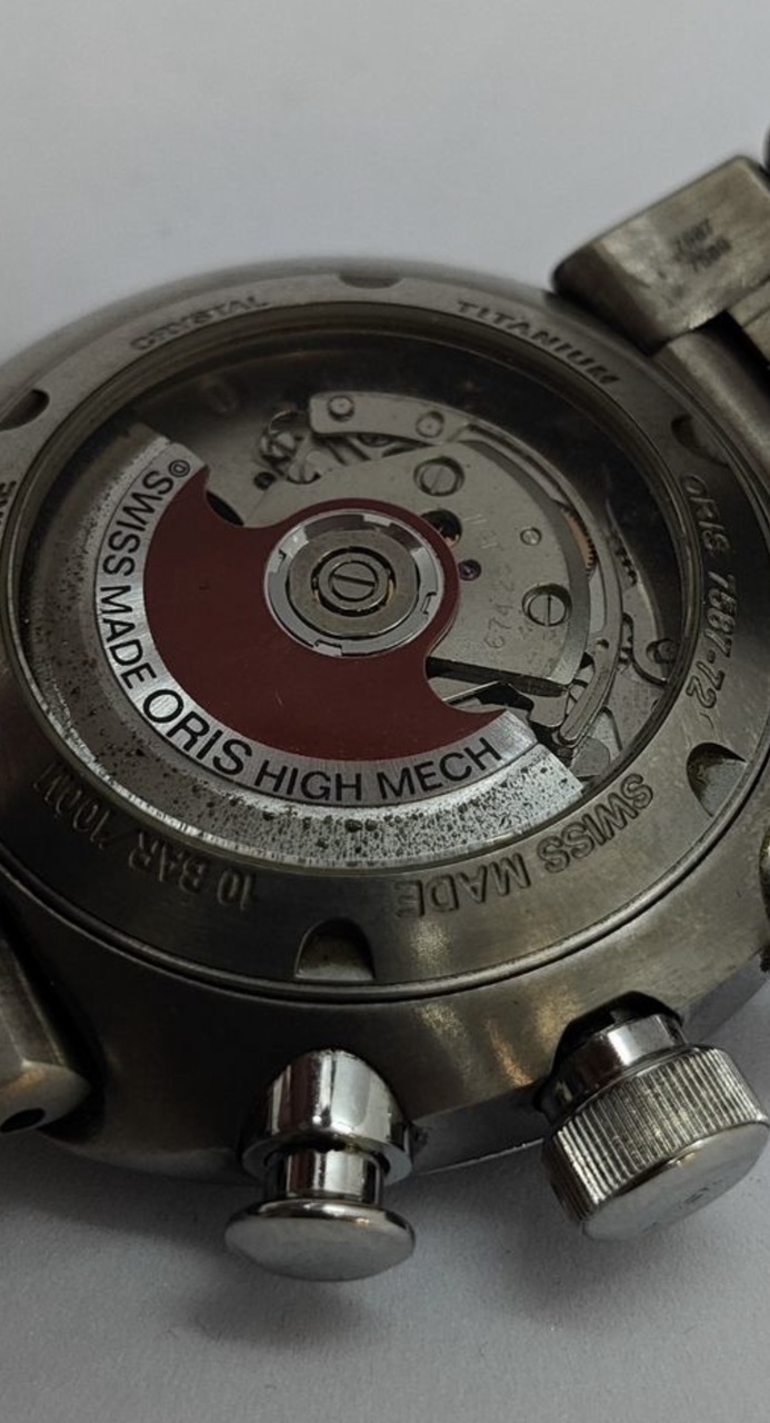

Всем доброго времени суток! Предлагают такие часы по цене 50000₽
Что думаете?
Явная коррозия на лицо, это устраняемо? Не подделка ли(такой модели фейков не встречал) фото придагаю

Добрый день!
Выскажу своё не экспертное мнение.
1. К сожалению, у Орисов крайне неудачные материалы корпуса. Сталь очень мягкая, малейшие касание и сразу появляется царапина, причём глубокая, полировка не помогает, проходил уже. Титан чем старше, тем хуже. Конечно, если носить постоянно. Если 1-2 раза в месяц, то все может быть куда лучше.
2. Касаемо этого экземпляра, сразу видно, что необходима полная реставрация с полировкой всего корпуса и браслета, с заменой всех резинок и прокладок, т.к. явно потеряна герметичность. Репассаж механизма. Сейчас провести всё это - удовольствие не из дешёвых, около 30 000- 35 000 руб. А если в механизме нужно заменить какие-то детали (из-за износа или ещё по каким-то причинам), то стоимость будет ещё выше.
3. Данная модель на вторичке в лучшие времена продавалась с документами, коробкой и в отличном состоянии после тех обслуживания за 45 000 - 55 0000 руб. и то, покупателя долго ждать приходилось.
4. С учётом вложений для приведения часов до состояния "носить и радоваться" ориентировочная стоимость не более 15 000 - 18 000 руб.
5. По фото часы вроде не копия.

Часы, похоже, утопленники. Привести их в годное состояние, абсолютно, нерентабельно. В них подлежит замене всё кроме корпуса, который полировать нет смысла и очень сложно(титан). Легче искать такие же часы, но без ржавчины(в этих ржа везде, включая цифер, цифровые индексы и стрелки) и с нормальным корпусом.

Может они у вас, как и эти, были титановые? Тогда всё встаёт на свои места.

В таком состоянии они ничего не стоят, поскольку утопленники. ИМХО

Спасибо всем большое!) не стал приобретать.
