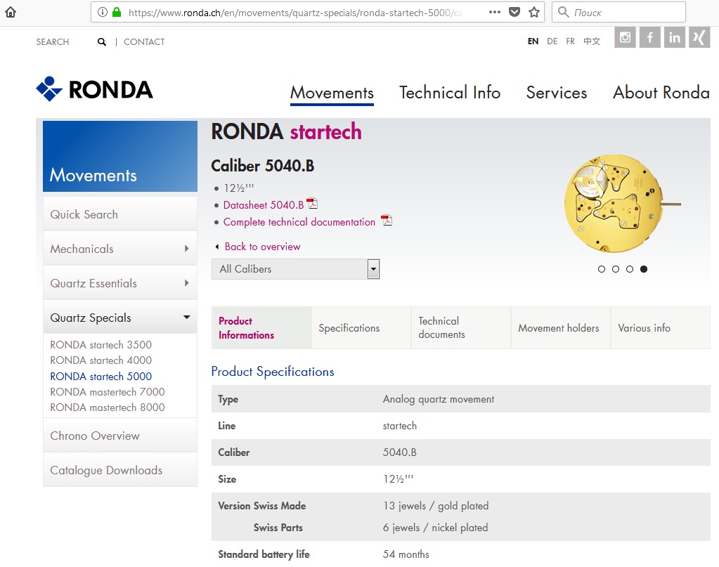

У позолоченной версии Swiss made - 13 камней, а у никелированной версии Swiss parts - 6 камней (см. прикреплённую картинку).
Название: Ronda 5040B.jpg
