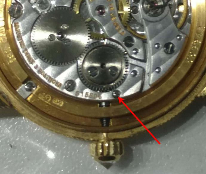

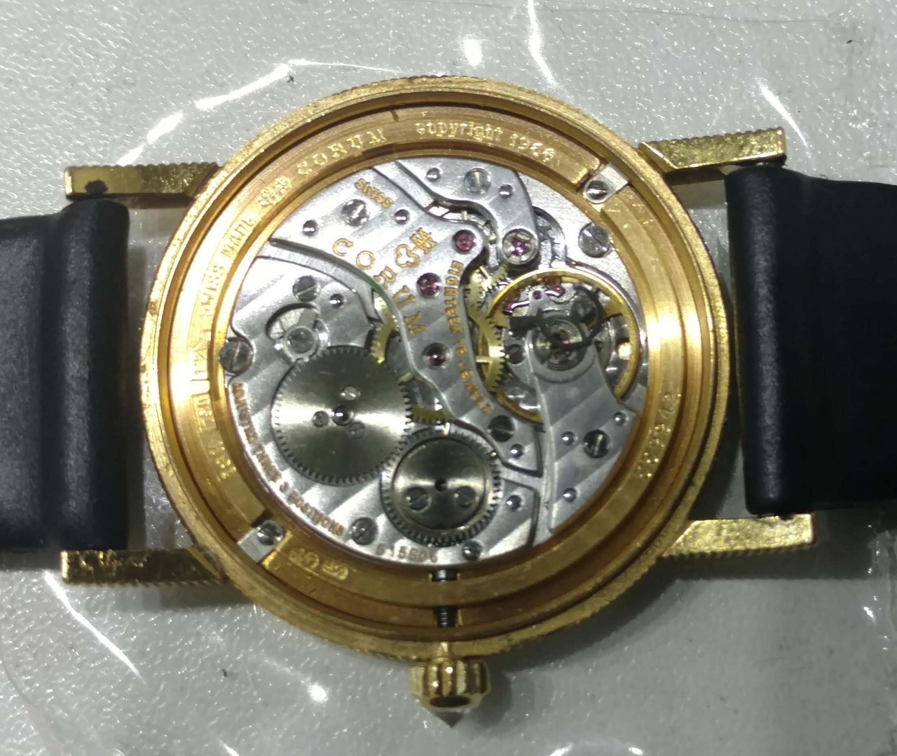

Вытащить заводной вал Corum "1902 Coin watch"
Добрый день.
Помогите вытащить заводной вал часов Corum "1902 Coin watch" .
Два дня пытаюсь найти решение .
Информации 0.00
Заранее спасибо.

вот этот винт нужно отвернуть на 1.5 оборота и вал вынется.

Выпала минутная стрелка. Хочу установить ее на место...
Сообщение от Anth Посмотреть сообщение
Вот спасибо!!! Сто раз думал об этом винте . Но без совета крутить не захотел .
