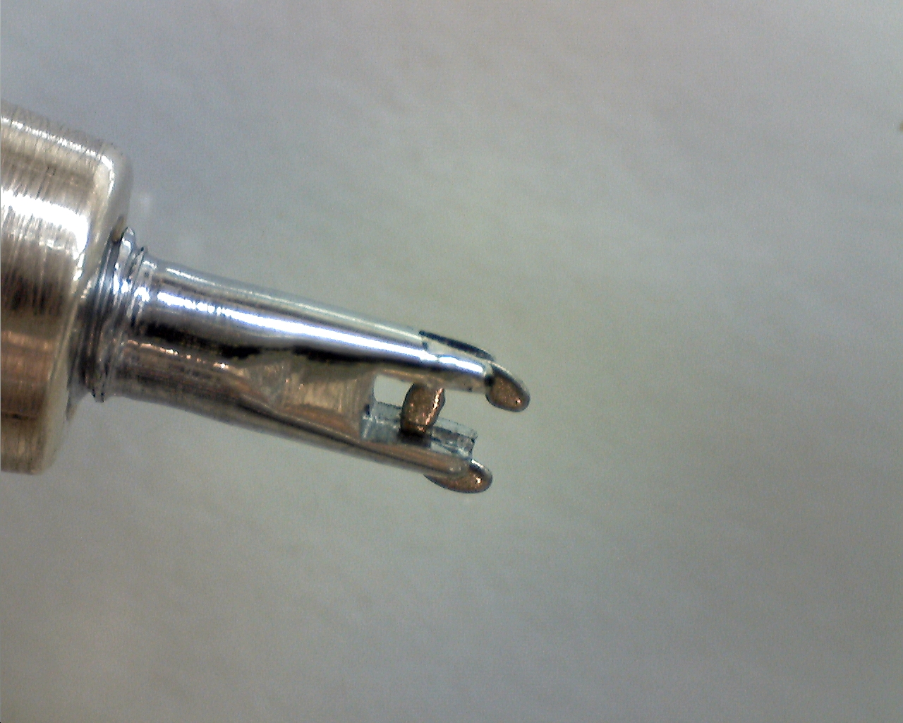

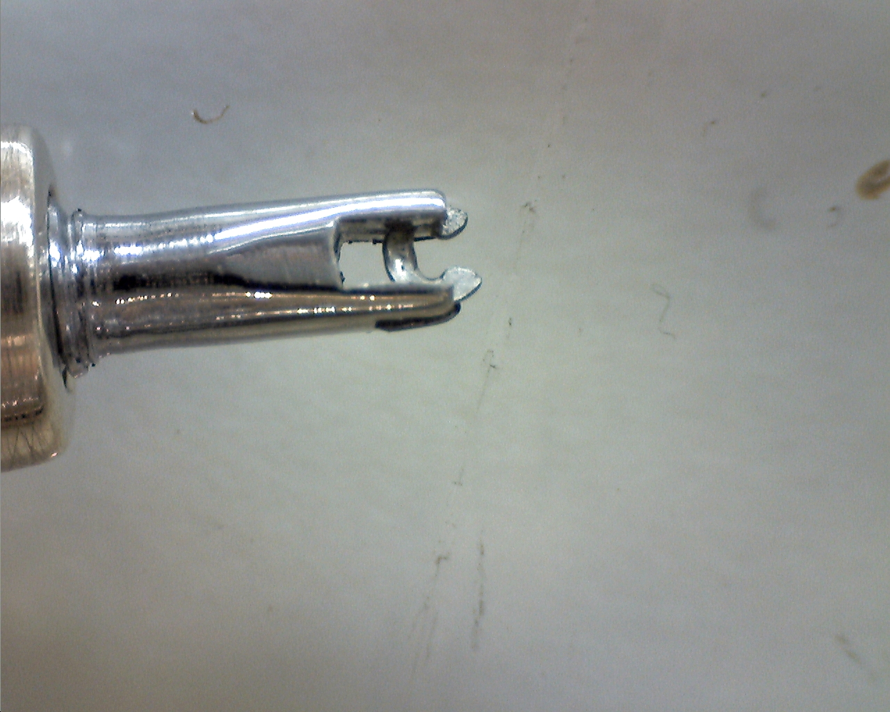

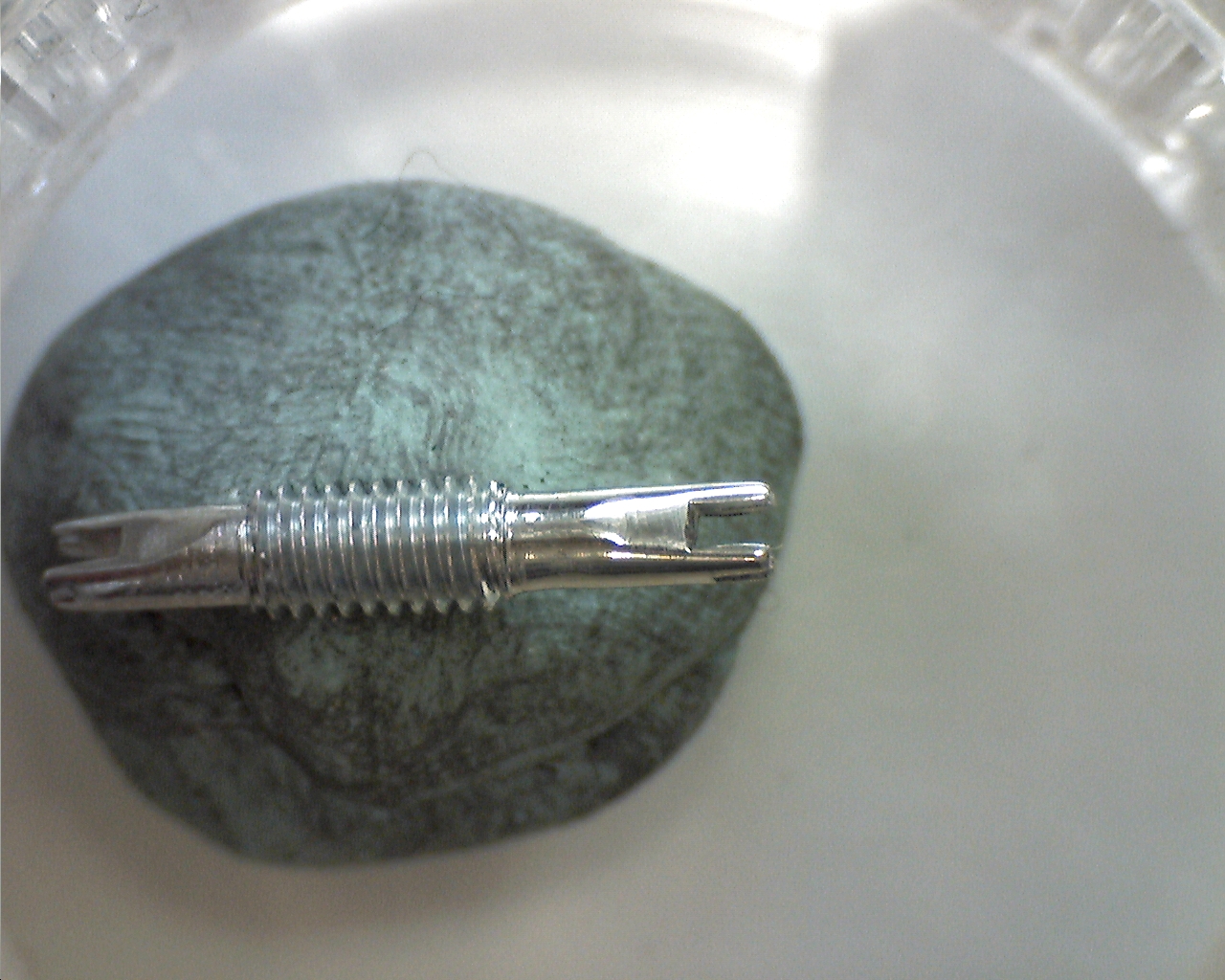

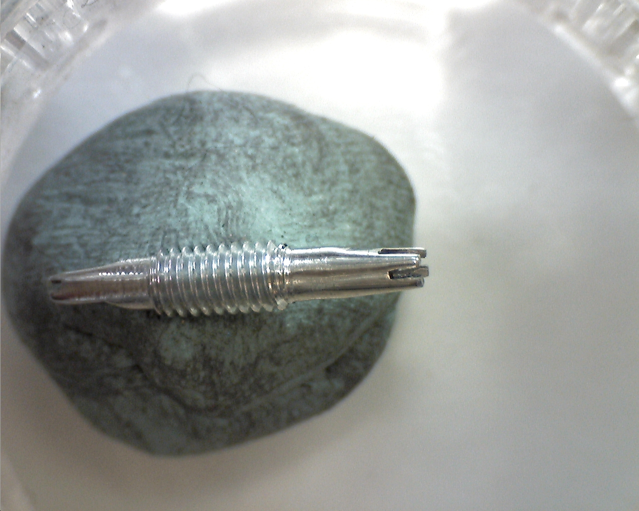

Да, существует. У меня самодельный, но на подобие фирменного.

3 и 4 фото. Пазы разные, глубокий и мелкий паз под пружинку.

Он, скорее, при снятии как ловушка выступает, когда стопорное кольцо отверткой поддеваете. Чтобы не улетело.

Отвертка там не нужна. Без нее все прекрасно получается.
