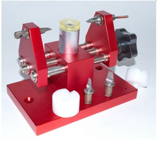

Винтики не помогут.
Крышка-хлопушка поддевается инструментом.
Называется "потанс для снятия задних крышек".
Выглядит вот так.
Либо ковырять...

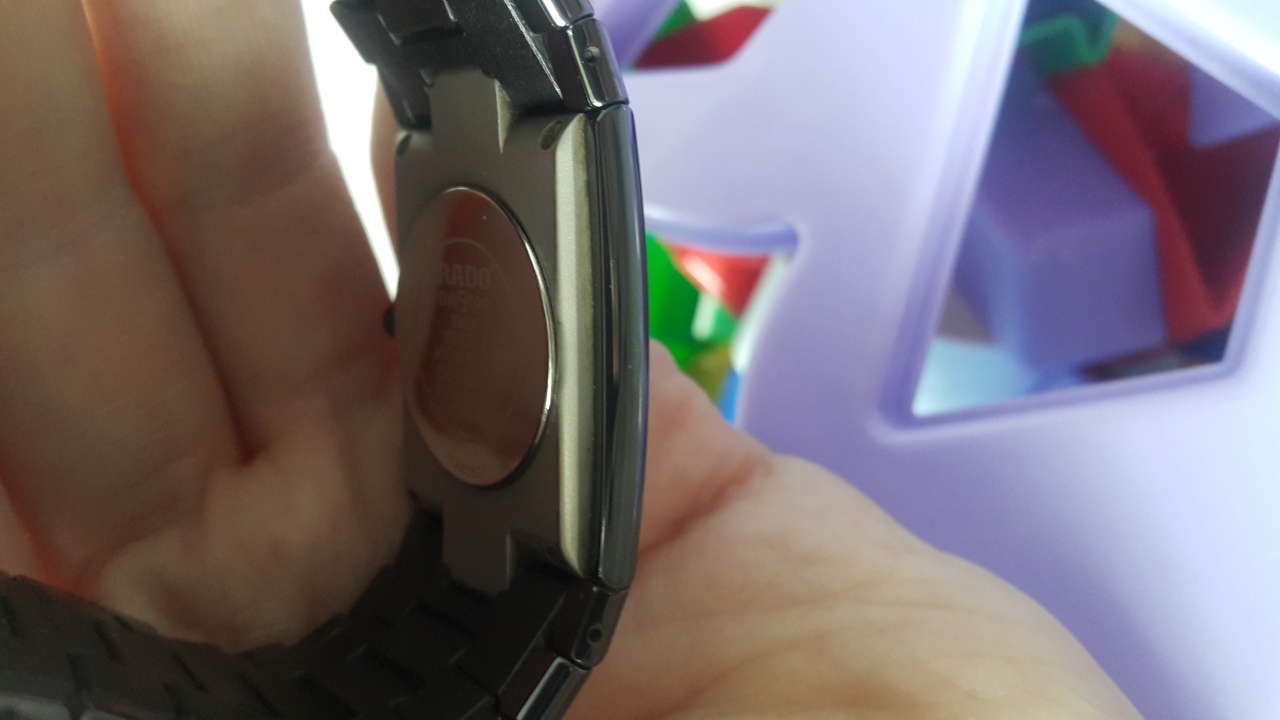

К примеру, на моих, углубления нет...
Вернее, оно есть, но весьма незначительно.
Разглядел его только на фото.
Так что ковырять - это варварство.
