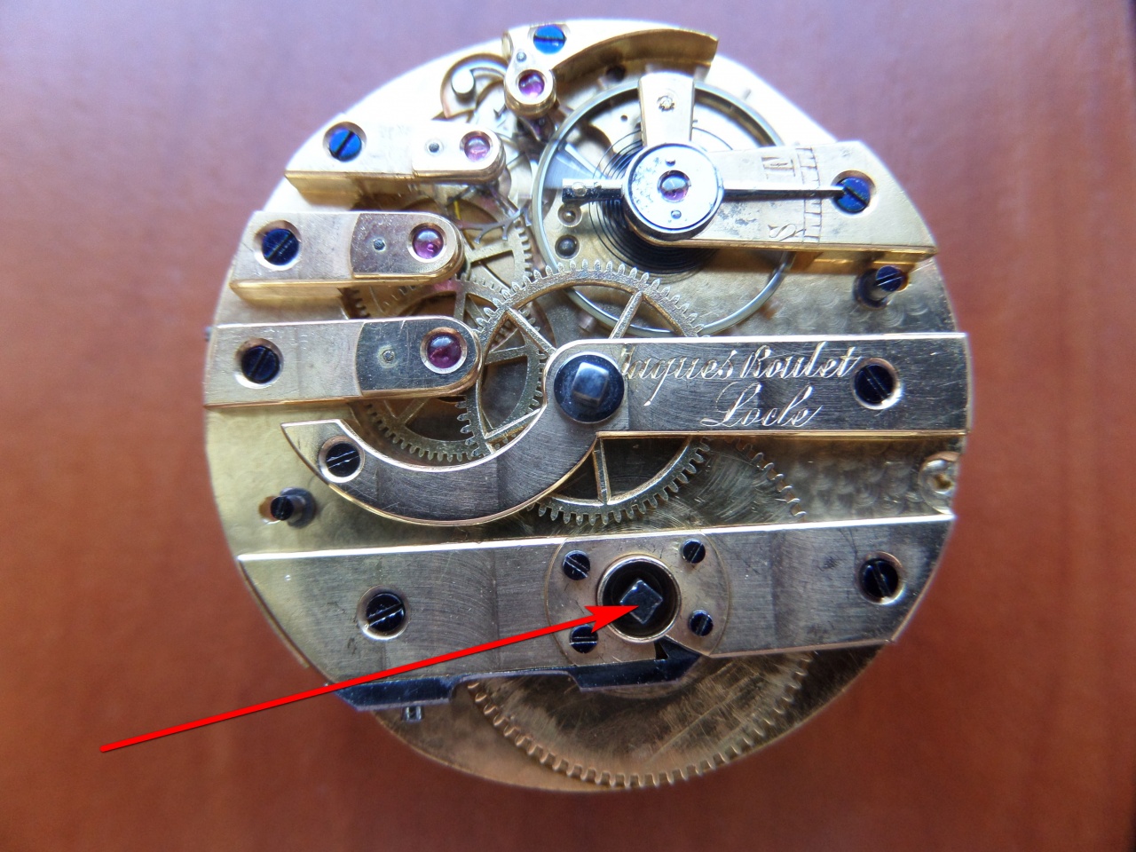

Попались в ремонт такие часы. Подскажите, как снять барабан с верхней платы. Барабан крепиться только к верхней плате, нижняя часть барабана висит в воздухе.

Открутите 4 мелких винта и барабан отвалится от моста.

Если бы было так просто, я бы не задавал вопросов. При откручивании 4 винтов барабан сидит мёртво. Планка с 4 винтами прикрывает собачку и всё.

Все очень просто. Снимите малтийский крест, крышку барабана и вынимите пружину. Затем держа вал за квадрат, нужно открутить ту часть вала, на которой находится крючок для внутреннего края пружины. Она как гайка.

Благодарю за подсказку. Остался один вопрос. В какую сторону крутить. Подскажите какая резьба правая или левая?

Правая. Ну, если была левой, тогда открутилсь бы из за силы пружины.
Редко бывает и другой вариант, где нет резьбы, а щифт. который рпоходит через ету деталь и барабан.
