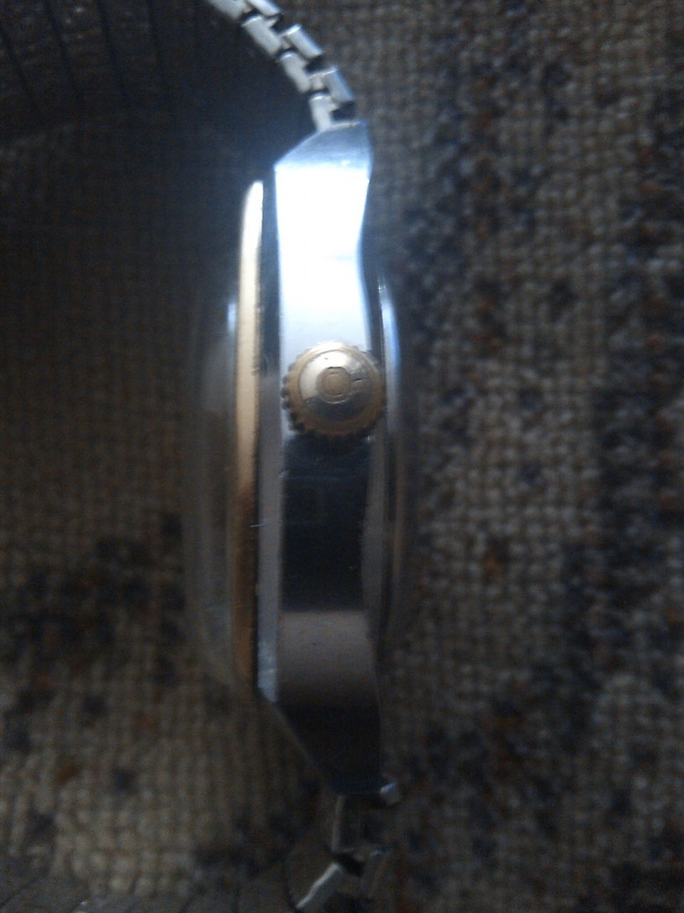

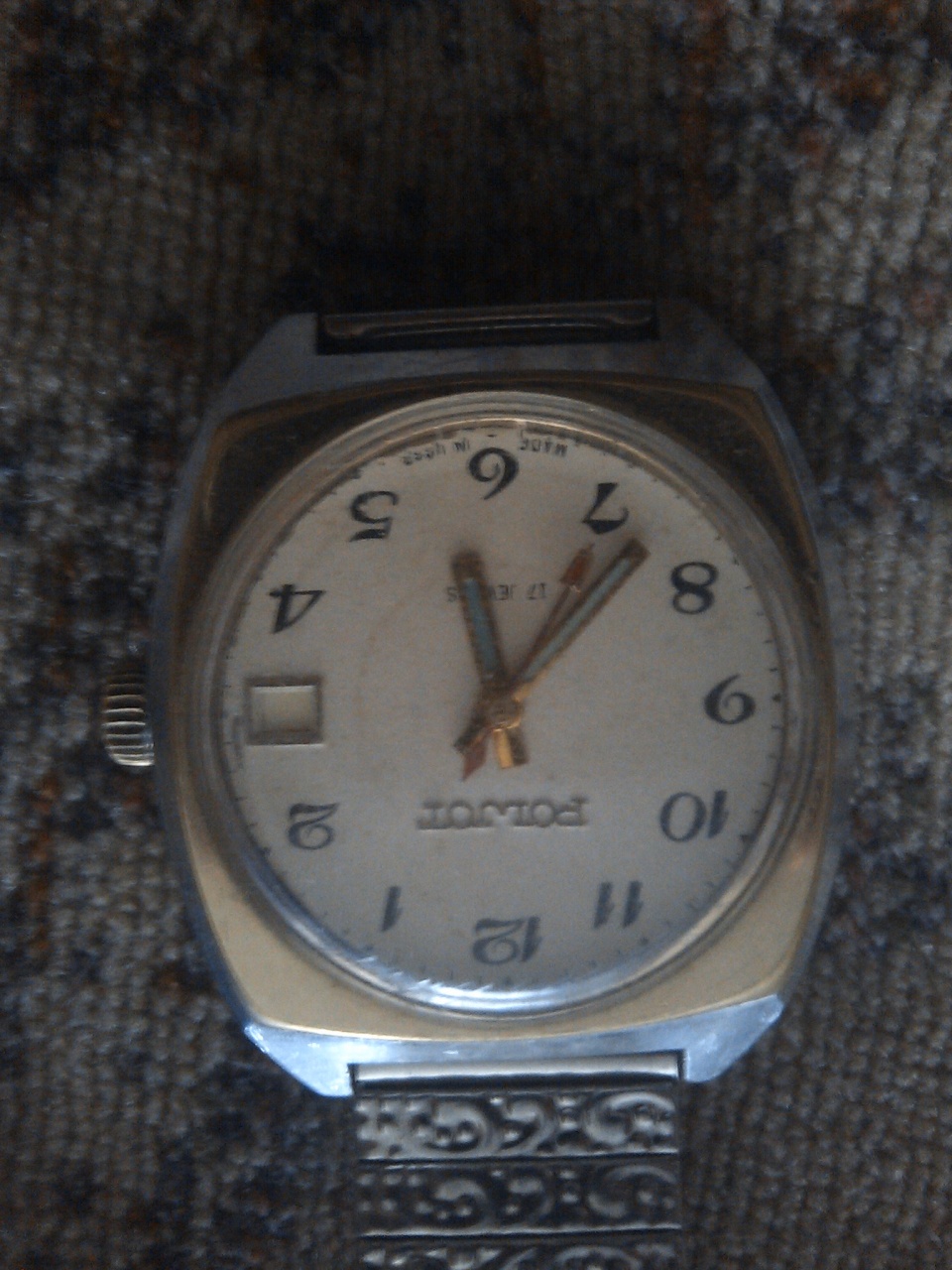

Доброго времени суток)
Имеються вот такие часики Полёт, подарил дедушка.
Из проблем то что отстают на 5 а иногда и на 10 минут, в окошке календаря просто белый квадрат, сбоку есть что то похожее на кнопку, но она углублена, не нажимается, написано автоподзавдод, а маятника подзавода нету, хотелось бы узнать модель часиков, год выпуска(хотя бы примерный), и часики котлета или нет, помогите разобраться пожалуйста

Помогите инициализировать модель и скажите котлета или нет пожалуйста

Нечеткие фото. Механизм Полет 2628н, судя по надписи на мосту, без автоподзавода. С автоподзаводом механизм 2627н. Так,что скорее всего котлета. Циферблат тоже заменен от Полета 2614Н, хотя корпус от Полета 2627 или 2628.

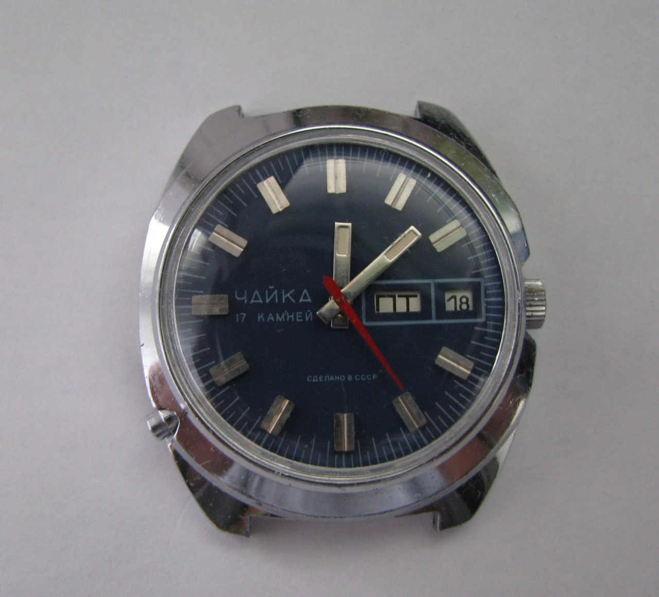

logmaster,ошибаетесь это механизм от часов "Чайка" Углического часового завода должен стоять в таком ,как вариант ,оформлении.Нажмите на изображение для увеличения

Надо же. Спасибо, что поправили.
