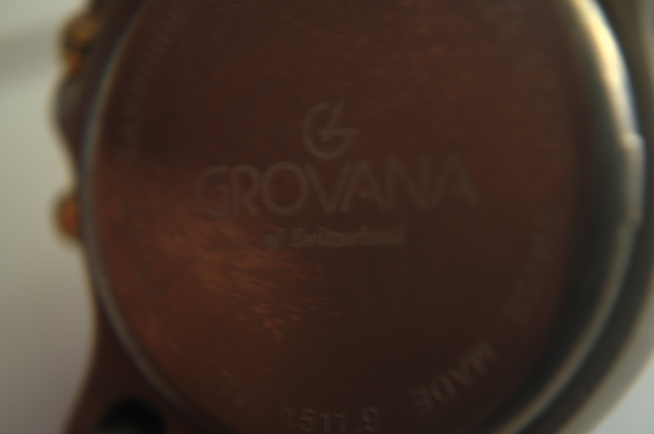

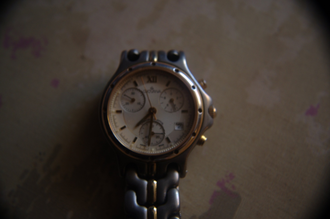

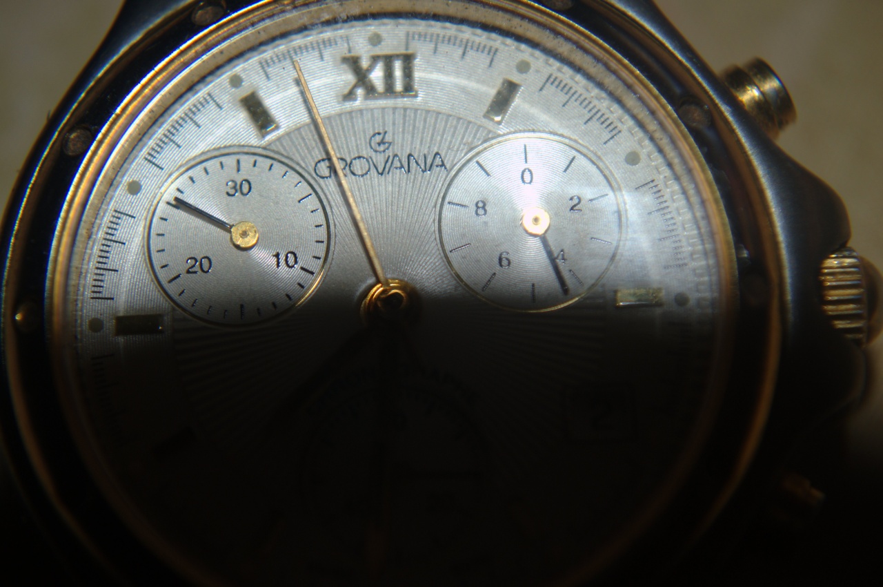

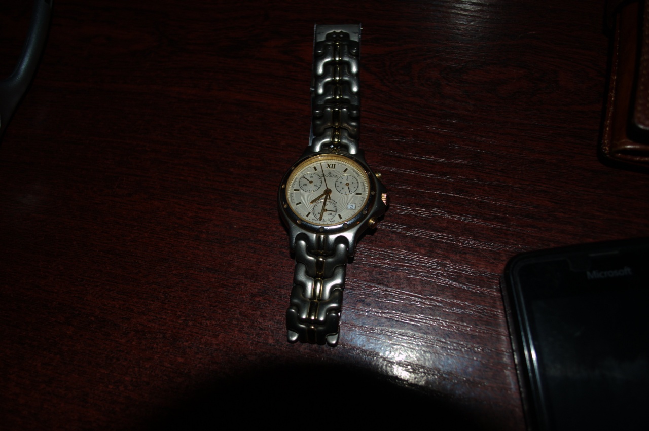

Grovana
Добрый день.Прошу помочь с определением часов а точнее механизма в них,данные часы были привезены с Австрии. На сегодняшний день часы остановились ,думал батарейка ,понес в мастерскую сказали "попала влага" запчастей к ним нет,менять только механизм цена от 300$.
Где в Харькове возможен недорогой ремонт данных часов.Или их лучше продать и какова их оценочная стоимость для продажи.
И интересны ли данные часы вообще .

Механизм там или ETA G10.211 или ETA из серии 251.*** (если вам интересна конкретная модель, то откройте крышку и посмотрите на маркировку). Про стоимость замены механизма вам нагло врут - стоит это значительно дешевле, включая стоимость самого механизма.
А неработающая старая Грована примерно 15-летней давности вряд ли кому-нибудь может понадобиться.

под крышкой надписи как кроме сделано в Швейцарии 22 камня больше нет нечего.Где можно узнать стоимость такого механизма и возможно ли его самому установить?

Если 22 камня, то это может быть ETA 251.252, 251.262 или 251.272. Я еще раз повторюсь, что точная маркировка указана на самом механизме (очень мелко, но ее можно увидеть - куда смотреть показано на фото). Стоимость такого механизма вы можете легко узнать в интернете (первый попавшийся результат). Установить его самостоятельно у вас вряд ли получится, раз уж вы задаете такие вопросы.

ETA 251.272 такая как на картинке.Спасибо больше,а есть сайт на котором можно купить?Меня мучает незнание как вытащить вал регулировки времени и кнопок хронографов.
