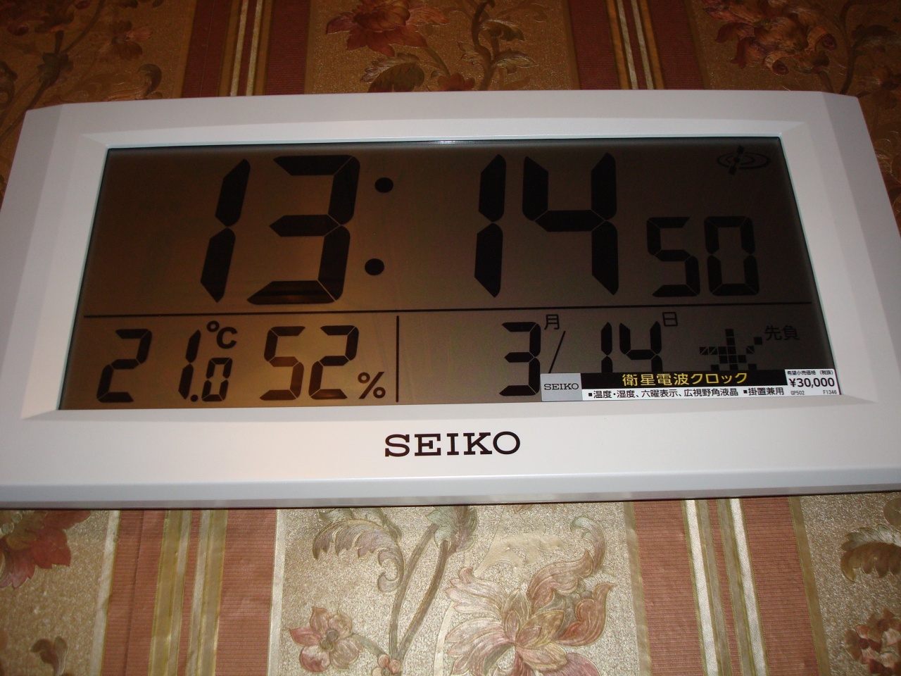

А я вот на свои не жалуюсь - все время идут секунда в секунду. Нажмите на изображение для увеличения

Сообщение от Sakko52 Посмотреть сообщение
А я вот на свои не жалуюсь - все время идут секунда в секунду. Вложение 2202691
где-то я видел подобное
вспомнил
в детстве не снимали пластиковые чехлы с пультов для телевизоров
Так что один из нас весьма забавен.
Или я, рассказывая страшную тайну про единственного в мире производителя механизмов, или кто-то другой, у которого часы секунда в секунду, при этом наклейка с ценником не снята. Греет душу или мозг?
