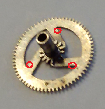

Здравствуйте, уважаемые форумчане!
Подскажите, пожалуйста, можно ли подтянуть вот такой минутник? Или только замена?
Китайский калибр. Стоит на Cardi Vicing. На калибре единственное обозначение SH HJ.

Нужно нанести удары пуансоном со сферической головкой где означил на фото. Деформации должны быть одинаковыми на 3х перекладин полотна.

Сообщение от nevenbekriev Посмотреть сообщение
Все сделал, как Вы написали. Натяг немного увеличился. Часы идут уже сутки. Идут точно,проскальзывания нет. Большое спасибо!
P.S. Клиент пользуется часами переодически. Про быстрый перевод даты, в промежуточном положении заводного вала, не знал. Дату переводил накручивая стрелки. Вот и докрутился.

Так же как на «Славе».
Но обязательно смазать в месте касания полотна с минутником. Иначе недолго будут ходить)
