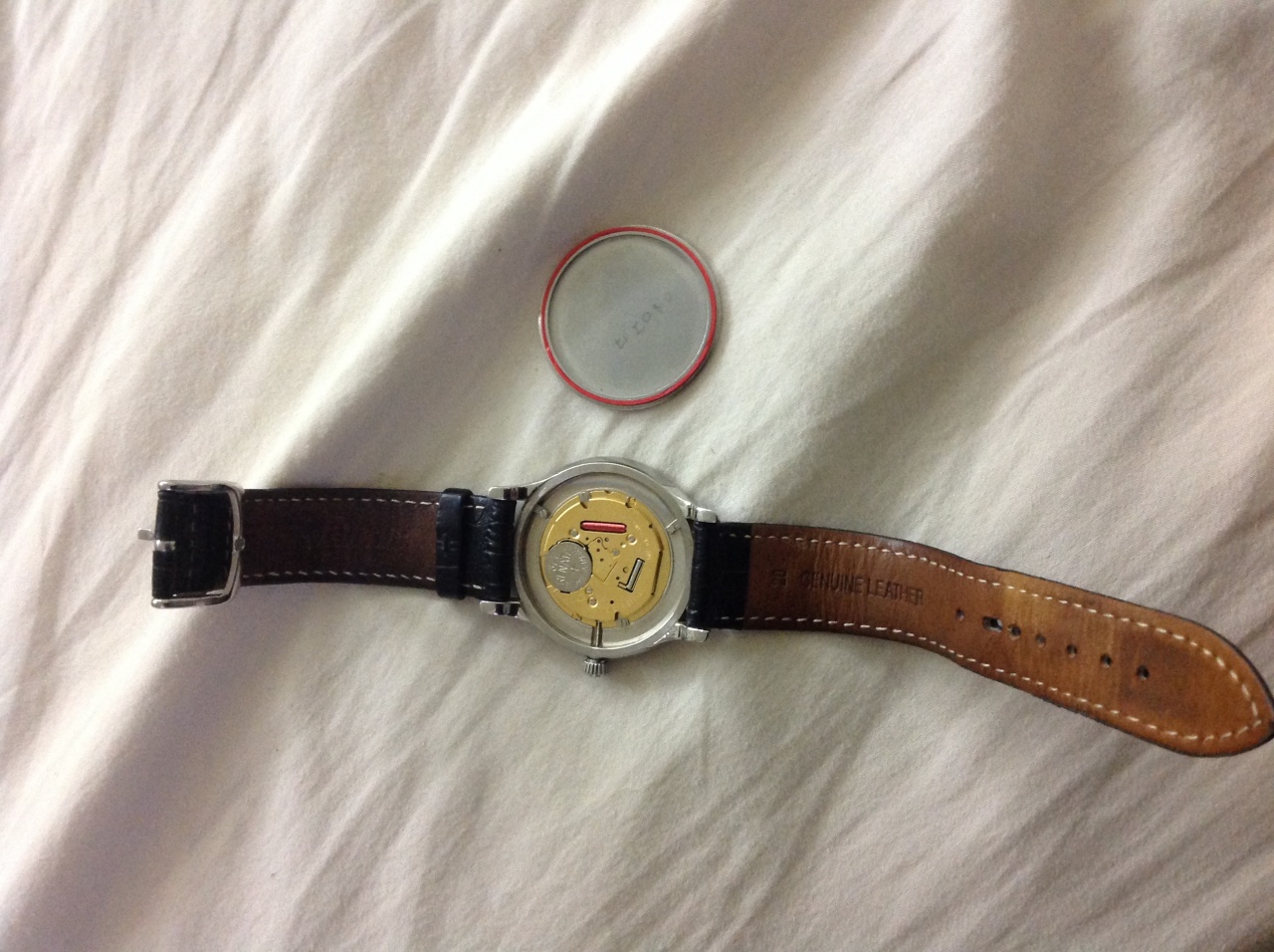

Друзья,нужна помощь более опытных)
Не закрывается задняя крышка на maurice lacroix lc1077.
Пытаюсь закрыть простым нажатием, но не идёт, боюсь сломать стекло.
Сасибо

Многие из-за этого пользуются смазкой. Однако в вашем случае поможет пресс. Я пользуюсь нагревом крышки, если она захлопывается внешними гранями и охлаждаю, если внутренними. Или наоборот, я запутался.

Через резинку и тряпочку маленькими тисками или струбциной.
Не понял про резинку...

В таких крышках самое главное - давить ее ровно, не перекашивая. То есть ставите крышку так, чтобы она лежала абсолютно параллельно корпусу, а не заходила одним бортиком внутрь. И в таком положении давите. И давить надо не пальцами, а желательно чем-нибудь круглым, по диаметру совпадающим (или больше) с крышкой.
Усилие может быть приличным. Одни не очень дорогие часы с такой крышкой я закрывал всем своим весом. Часы остались целы
Что касается стекла - оно у вас выпирает из корпуса? куполообразное? Если нет, то вряд ли раздавите. Но если не уверены, может лучше в сервис? У них там прессы специальные есть.
Да, в некоторых типах корпусов до 200..300 кг. Зато усилие на открытие как правило очень маленькое, а иногда эти крышки вообще самопроизвольно вылетают с большой силой. По-хорошему тут надо не пытаться впихнуть крышку как она есть, а аккуратно (лучше на станке) сточить 0.1..0.2 мм (а иногда и до 1 мм, бывает и такое!) по диаметру, чтобы диаметр крышки был примерно на 0.1 мм больше диаметра гнезда в корпусе.

Сообщение от sir ioga Посмотреть сообщение
Эти крышки, с уплотнителем "red gasket" закрываются именно простым нажатием, т.е. ручками! Не бойтесь, руками ничего не раздавите. Прокладка должна быть одета на крышку. Нижняя сторона прокладки, та которая к крышке - плоская, верхняя сторона, которая к корпусу - имеет скругление. Если будете давить прессом - велика вероятность замять прокладку. После этого она идет на выброс. Греть ничего не надо. Ручками, ручками!
