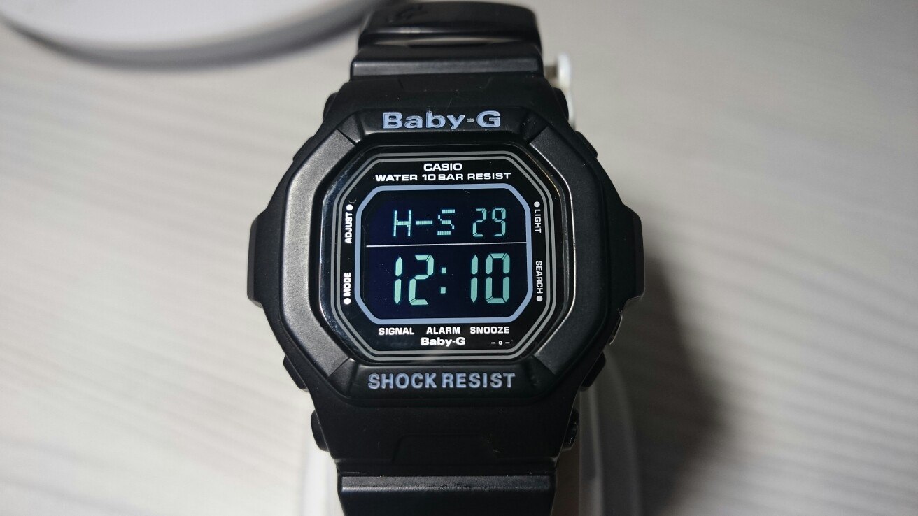

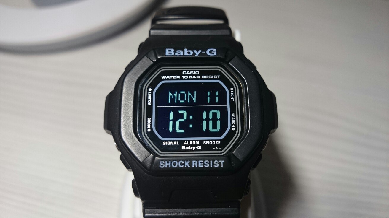

Народ,всем добра.Столкнулся вот с такой не понятной ситуацией.Часами вроде увлекаюсь давно,да и часы вроде простые.Но они меня завели в тупик.Часы жены.Отходили на родной батарейки примерно 5 лет.Решил заменить.Всё заменил как надо.То есть и контакты закоротил и резиночку смазал и то,сё.Но теперь на дисплее нет числа.А в место его день недели не укороченный,из двух букв,а уже из трёх букв.Изначально не было такого,судя по словам жены,говорит,что число было и она его постоянно просматривала.
Проштудировал все инструкции и на русском и потом на английском,зная ,что могут на русском чего нибудь не дописать.Нет там об этом упоминания.И ролики искал на Ютубе,тоже тишина.Может кто подскажет,а то я в тупике.
Ещё появилась какая то настройка непонятная,в инструкции тоже о ней ни слова.С буквами H-S.Тапками не кидайтесь плиз.)
Прикладываю фото
1 оригинальное,как было изначально.
2 моё фото,так показывает теперь даты
3 непонятная настройка с буквами H-S

H-S - это сокращение от Hand Set. Вероятно какая-то перемычка соскочила или замыкает, и теперь ваши часы думают, что у них есть стрелки. Попробуйте ещё раз замкнуть контакты. Если не поможет - обратиться в сервис-центр. Видел нечто подобное на EFA-121D-1A - они у думали, что у них есть отображение приливов и отливов.

Спасибо.Вытащил батарейку и заново всё замкнул.И вуаля,всё заработало.Ещё раз спасибо.
