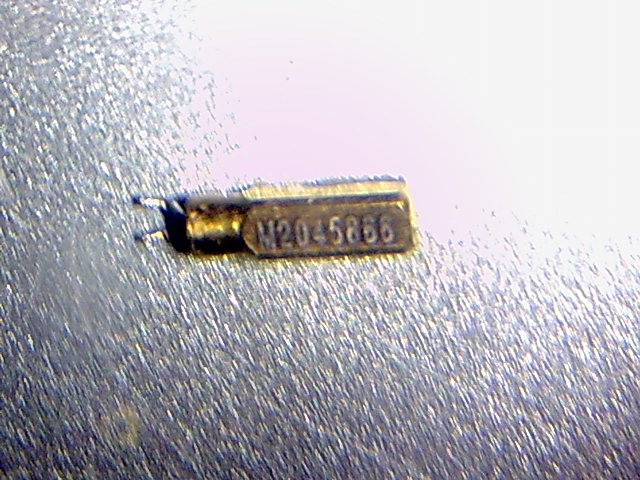

Что скажете об этом кварце,из мобильника?
