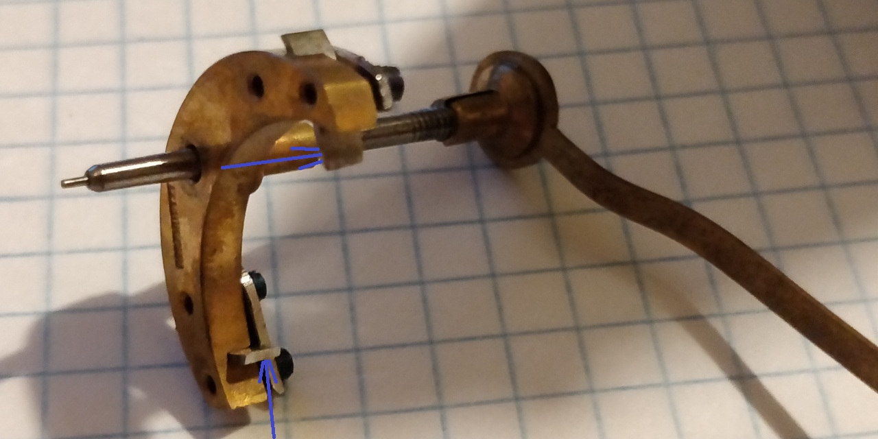

Как таковой выработки на паллетах не видно.
С уважением, Александр
Старый 30.09.2018, 20:14
nevenbekriev nevenbekriev вне форума
Регистрация: 21.03.2015
Адрес: Варна, Болгария
Сообщений: 2,685
Сказал(а) спасибо: 611
Поблагодарили 3,607 раз(а) в 1,611 сообщениях
Износ должен быть где указал стрелками, по ето фото нельзя сказать есть его ли или нет. Но если не заметили, значит принимаем что износа нет. Постарайтесь настроить глубину хода так, что он надеждно замыкался - зубья должны падать на поверхность покоя, близко к границе с плоскости импульса. Ни в коем случае не должны падать прямо на плоскость импульса - тогда будет наблюдаться именно такой еффект, как описываете.

nevenbekriev, но если бы зубья колеса падали на плоскости импульса, то в этом случае был бы виден износ и постоянство такого эффекта.
Почему то мне кажется, что дело в пружине. Уж больно ход большой в две с лишним недели
