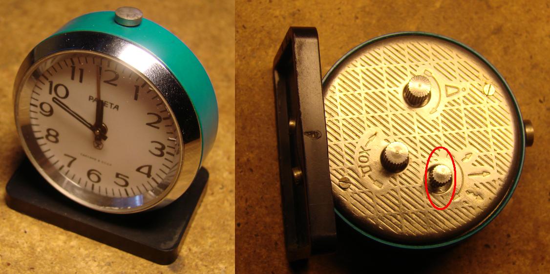

Доброго времени суток!
Прошу помощи по разборке. Не могу снять с оси рукоятку перевода стрелок (обведено красным на фото). Снимается ли она в-принципе?
Заранее, спасибо.

Снимается. Зажми ось тонкими плоскогубцами и скрути головку. Все

ключ перевести на перевод стрелок и резкими движениями откручивать против движения часовой стрелки.

Добрый вечер!
Вот простой инструмент, используется для будильника Ракета, для фиксации переводного вала, при навинчивании головки.

Я зажимаю вал, тупыми, сточенными маникюрными кусачками.
Металл у них мягкий, перекусить вал, просто невозможно. Да и инструмент получается универсальный.

Здравствуйте, а как посмотреть инструмент, про который писал Душан?

Хороший вопрос... Не знаю. По делу: на валу там квадрат, по-хорошему, нужен инструмент вроде миниатюрного рожкового ключа.
