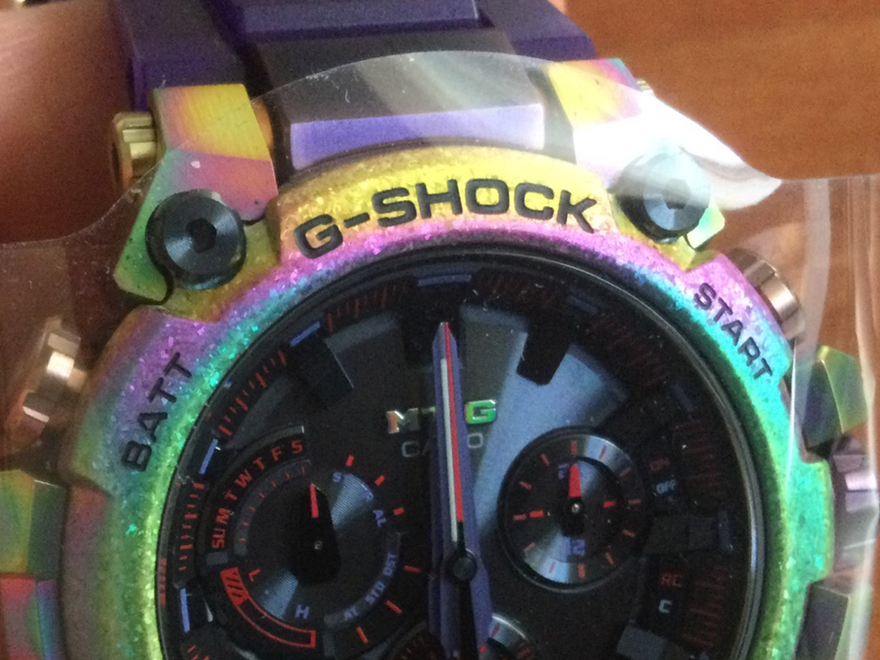

prestoptz Разметка дня недели на большинстве Японских часов начинает отсчет не как мы привыкли, а с воскресенья - сверху вниз SU(воскресенье), MO(понедельник), TU(вторник), WE(среда), TH(четверг), FR(пятница), SA(суббота), у меня на Citizen так, а на ваших часах судя по фото из интернета дни недели наоборот идут снизу вверх, не хочу вас обидеть, просто предположение что незнакомы с англ. языком, и может в этом проблема и на самом деле с часами все в порядке, если что извиняйте )

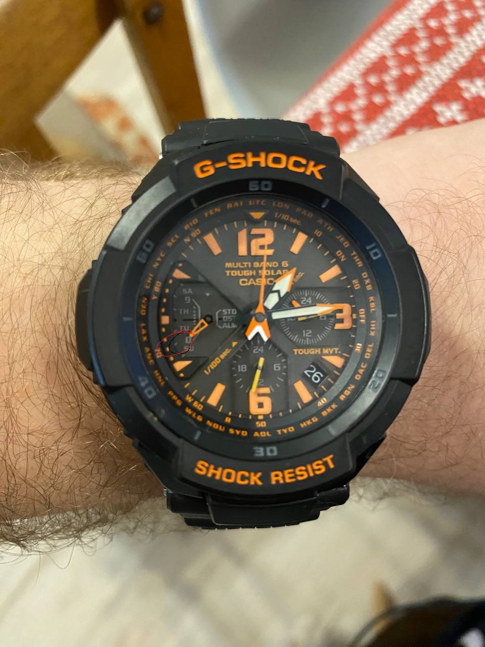

prestoptz prestoptz вне форума
Регистрация: 26.10.2025
Адрес: г Петрозаводск
Сообщений: 6
Сказал(а) спасибо: 4
Отметка стоит около позиции понед-ка, хотя вчера было 26 е число, вскр
