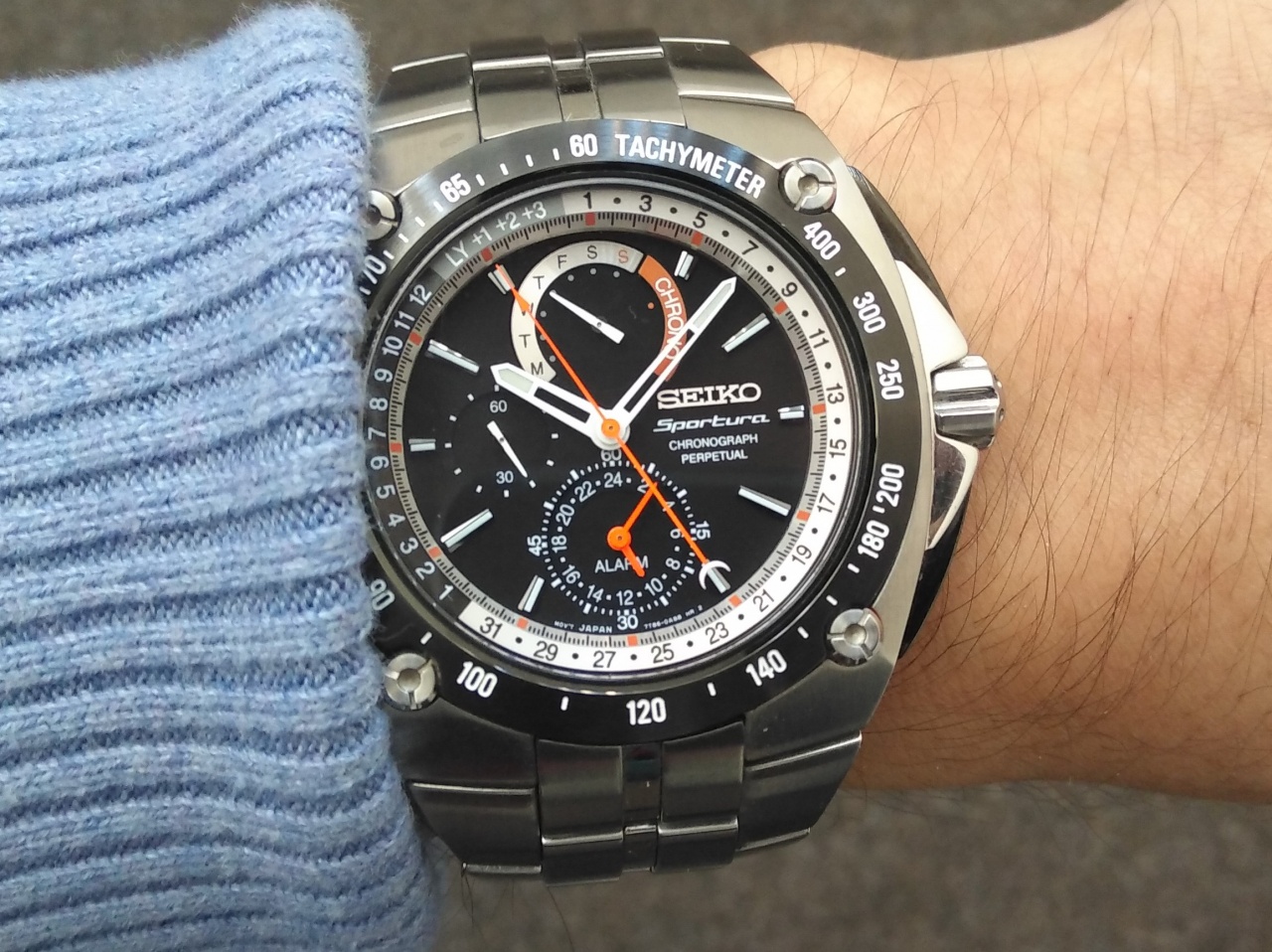

Пример хронографа, чьи кнопки и ЗГ - плоховато совместимы с длинными рукавами и узкими манжетами:
У приведенной выше модели - даже ЗГ часто-густо выдергивается из-за того, что цепляет за манжет моей лыжной куртки к примеру!

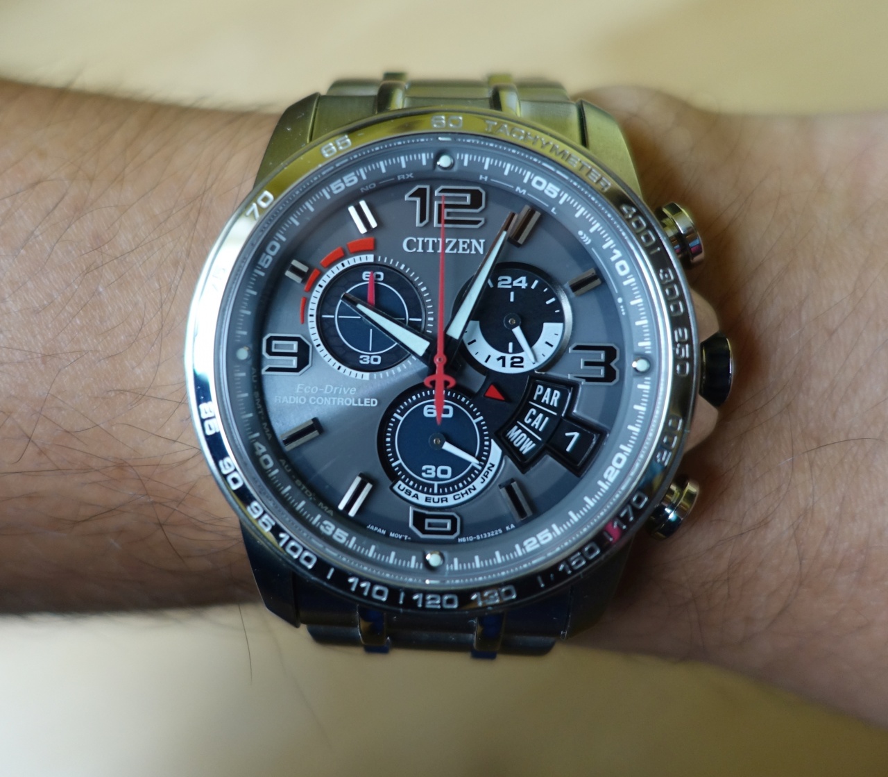

1. Конкретно на зиму / холодное время года = поменять часы на руке = принципиально носить в этот сезон другие, более удачные!
Например, лично я под длинными рукавами зимой - часто ношу вот такой хронограф, форма его кнопок и корпуса такова, что ложных нажатий и срабатываний секундомера попросту НЕ бывает:

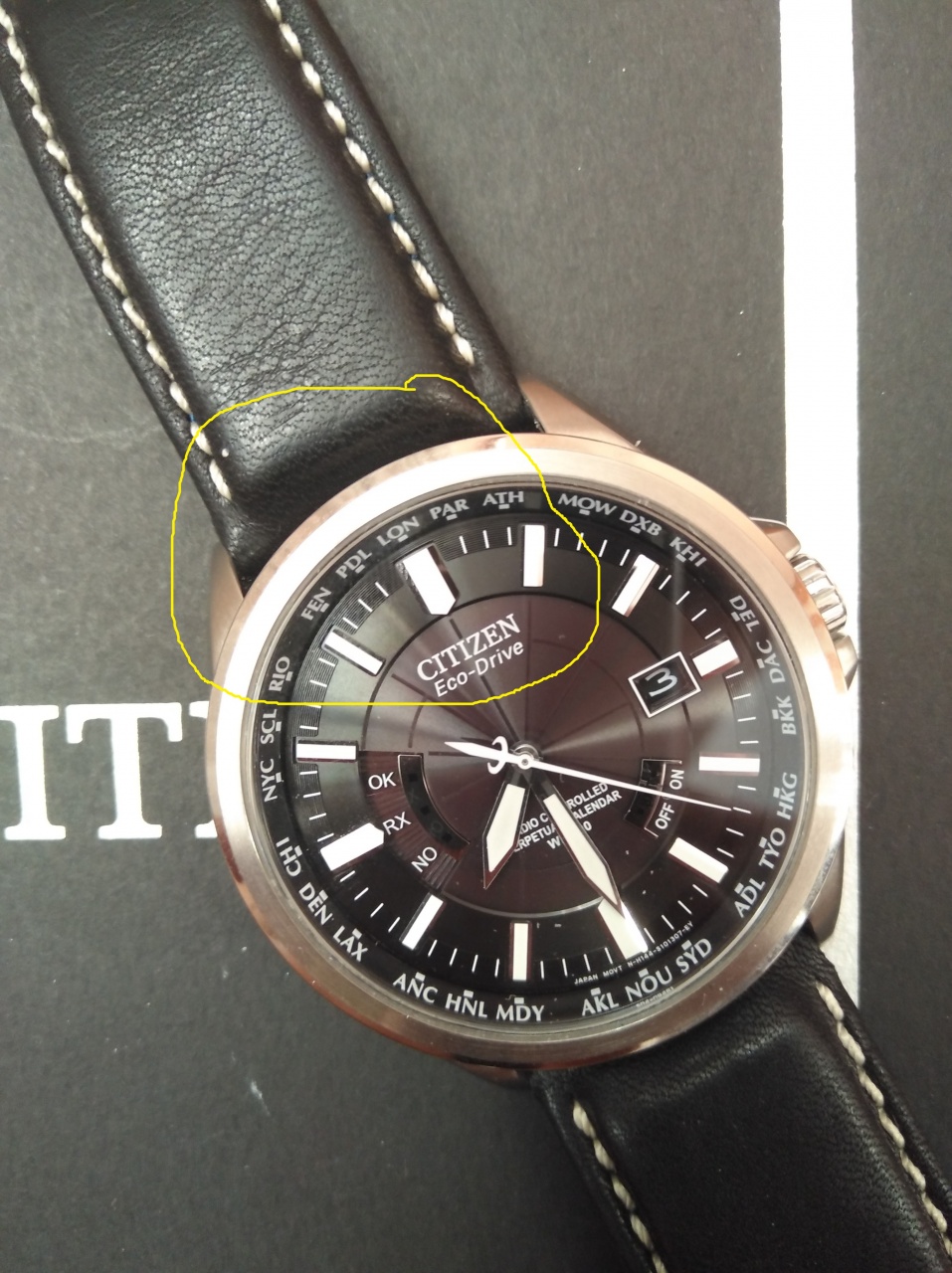

Как вариант, я зимой часто-густо вообще хронографы НЕ ношу, предпочитая максимально тонкие трехстрелочники без лишних выступающих частей, типа вот этих = идеально сидят зимой под любыми рукавами:
Даже ЗГ - совсем НЕ выпирает / полностью утоплена = скрыта выступами корпуса со всех сторон, включая и с обратной стороны задней крышки, выступающих кнопок = НЕТ как класса
