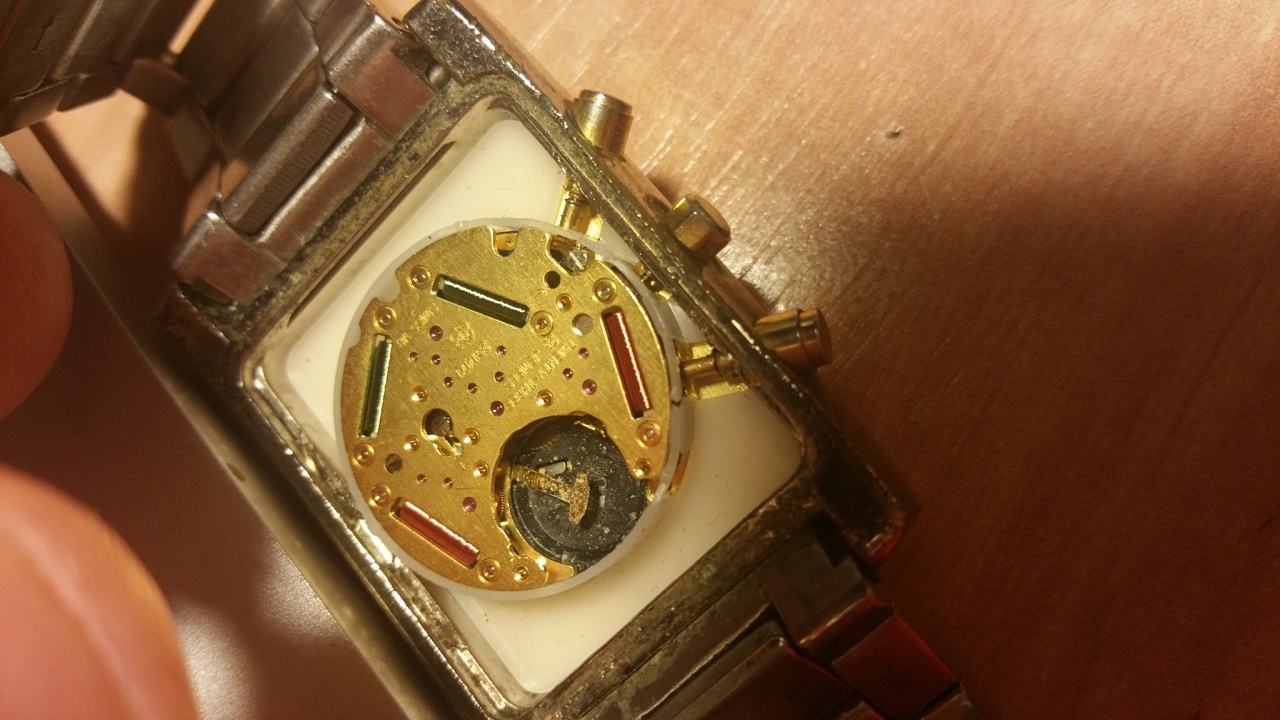

помогите найти какая батарейка подойдёт к Appella 685 я уже на фирму ихнюю написал молчат буржуи.

Открываем крышку и смотрим на батарейке. Или выкладываем маркировку механизма.

посмотрите пожалуйста механизм фото тут twenty three 23 Jewels 251471 swiss vs

Для мех-ма ЕТА 251.471 нужна батарейка к примеру такая: Renata, Varta, Energizer,No.394, SR 936 SW.
