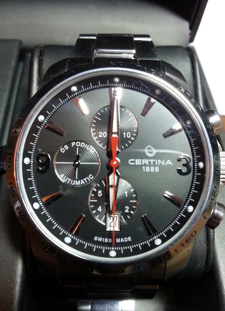

Имеются часы CERTINA DS PODIUM (C001.427.11.057.00 - часы механические с автоподзаводом)
Недавно заметил, что есть смещение часовой стрелки. Это очень хорошо видно, когда часы показывают 18:00. Подскажите, пожалуйста, возможно есть какой-то метод установки в ноль или калибровки. Боюсь сломать механизм, если буду тыкать на все кнопки подряд. В инструкций ничего нет. Да инструкция так написано что плакать хочется. Мне продавец при покупке показывал методику, хоть убей не помню, что он там нажимал, но все стрелки после этого перескочили в положение 12:00. Может это и не калибровка была.

я не совсем понимаю, как это смещение часовой стрелки, давайте фото будем вместе смотреть.
или вы опечатались и имели ввиду стрелки хронографа?

При выставление минутной стрелки на 12:00 а часовой на 06:00. Часовая стрелка показываете не ровно на 06:00 а почти на одно деление леве. Фото прилагаю

по-моему такой калибровки нет, как эти две стрелки изначально поставлены так друг за другом и ходят, если не было ударов.
грамотный часовой мастер исправит это за полчаса и мне кажется недорого, но есть большие риски что нанесут под стекло пыли и волос. надо ли рисковать - решать вам.
методику которую показывал продавец скорее всего применяют для калибровки стрелок накопителей хронографа.

Из-за такой мелочи не стоит вскрывать часы, косячок? Да, но небольшой, кроме хозяина часов об этом знать ни кому не надо..
