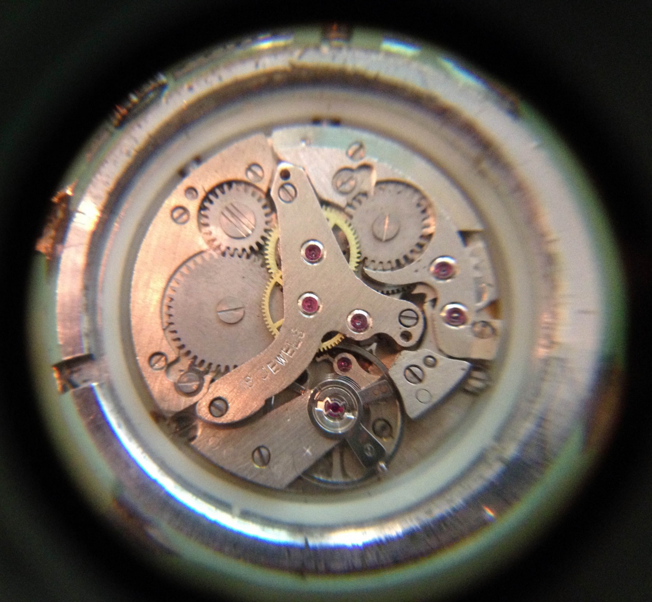

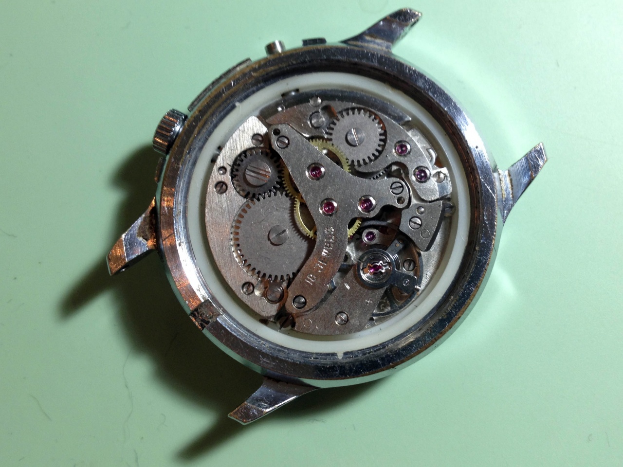

Доброго всем времени суток.
есть вот такой полет с будильником, на самом деле у меня есть еще древний, 67 года, в состоянии нового. но я его без тренировки трогать не хочу - вот и буду тренироваться на этом. ))
есть ли какие-нибудь особенности при ремонте данного механизма, я так понял, скопированного с AS?
нужны ли специальные съемники и т.п.?

Ничего особого там нет, никакой специнструмент не требуется, только руки, мозги и отвертки. В часах есть два противных места:
1. Смотрите на мост минутного колеса. В первых версиях в мосту был камень и эти часы вечные. Потом камень убрали и заменили втулкой. У этих часов стандартная проблема с износом этой втулки и увеличением вертикального люфта минутного колеса, которое начинает цепляться за барабан. Лечится только заменой моста на рабочий.
2. Внимательно смотрите на зазоры между колесами, очень часто при запрессовке секундной стрелки сдвигают камень в мосту на секундном колесе. Дальше идет зацеп колес в одном из двух горизонтальных положений. Лечится передвижкой камня.
3. Советую Вам анкерную вилку ставить под микроскопом или хорошей лупой контролируя, что верхняя цапфа зашла в камень. Вилку ставить очень неудобно.
4. Было две версии механизмов 2612 и 2612Н. На Вашем фото более поздняя версия 2612Н уже с регулятором выкачки. Взаимозаменяемость по деталям только частичная, например, балансы с мостами не взаимозаменяемые.

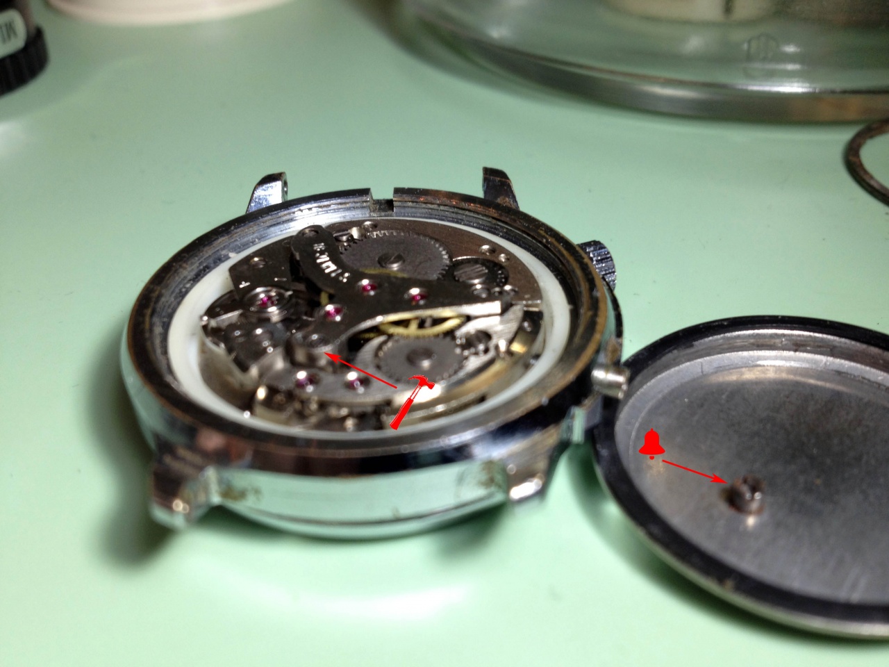

к крышке приварен узел чтобы вибрация передавалась на крышку.
у меня появилась идея, сделать маленький гонг, чтобы звук был мелодичнее. его придется делать длинным. прикрепить можно так же к крышке.
я понимаю, что это не имеет практического смысла, но для души захотелось вот)))
думаете, лучше забыть про это? )
Сообщение от dmvt1 Посмотреть сообщение
... Смотрите на мост минутного колеса. В первых версиях в мосту был камень и эти часы вечные. Потом камень убрали и заменили втулкой. У этих часов стандартная проблема с износом этой втулки и увеличением вертикального люфта минутного колеса, которое начинает цепляться за барабан. Лечится только заменой моста на рабочий....
а колеса минутные разные? возможно ли запрессовать камень подходящий в мост? чем развернуть отверстие и запрессовать уже есть))))

Колеса минутные, если память не изменяет, разные. В колесе под втулку сделан упорный выступ. Камень в мост минутного колеса не поставить. Да и особого смысла в этом нет, большая часть механизмов еще с допустимым люфтом.
Камень в мосту на секундном колесе тоже не надо менять, просто сдвинуть назад к колесу на десятку-другую и все. Но только это не факт, что надо делать. Камень сдвинут примерно в каждых четвертых часах.
