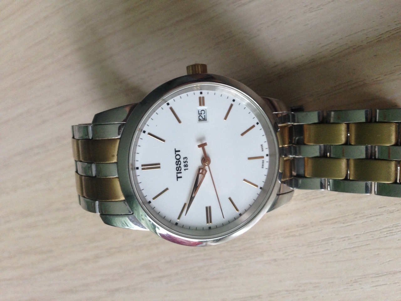

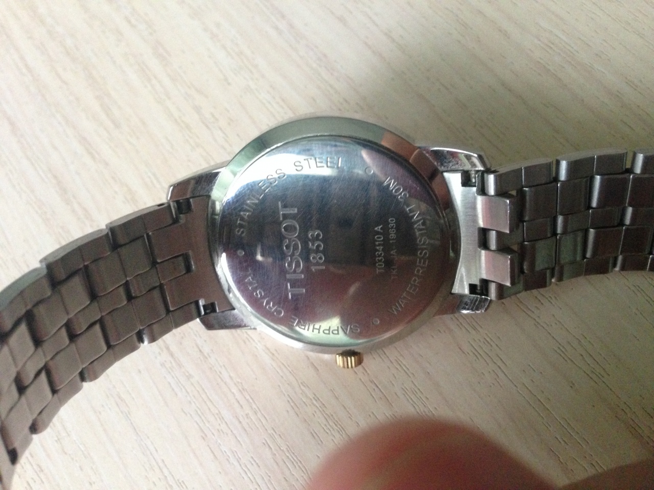

Здравствуйте!
Такая ситуация кварцевые часы:
Год отработали без проблем, далее остановились и начала дергаться стрелка. Заменил батарейку в мастерской при этом же магазине, где и покупали часы. Месяц прошёл- опять начались периодические остановки. Опять в мастерскую- там каким то прибором потыкали и говорят - механизм мол плохой надо менять. Ну поменял, хотя для меня это было шоком!!! Часы не ронял, гвозди с одетыми часами не забивал, короче был очень аккуратен и тут на тебе???? Это же Швейцария!?!!! До этого были ситизен то же кварцевые, уж чего они только не пережили, места живого на них не было и ходили ходили и ходили, не отставали и батарейку раз в три года менял.
Короче после замены механизма исправно отработали они ещё один год и началась такая же история! Причём положишь их, так в состоянии покоя они могут и пол года идти, как начинаешь одевать на руку и ходить с ними, так через раз могут нормально день отработать, а могут встать и дёргаться. Не раз так подводили и опаздывал на совещания. Я опять в мастерскую, там опять какие-то токи промерял и говорит - механизм надо менять..... я ему- так Вы же год назад поменяли, чего с ним не так то???? Ответ - ну а я откуда знаю и вообще чего Вы от меня хотите!
Вопрос кто нибудь сталкивался с подобной ситуацией, и вообще стоит ли заниматься дальнейшим ремонтом?
Спасибо

Сообщение от vkudlo Посмотреть сообщение
При выборе часов нужно ориентироваться не на надпись "Швейцария", а на стоимость часов. Всякие кварцевые часы стоимостью 2-5 баксов надежны практически так же, как и кварцевые часы известных брендов.
С уважением, А.Малышев

Сообщение от Sashun Посмотреть сообщение
Понятно
Но все же сейчас как быть то?

Аватар для Trops
Trops Trops вне форума
Регистрация: 15.11.2006
Сообщений: 6,212
Сказал(а) спасибо: 2,098
Поблагодарили 2,147 раз(а) в 1,545 сообщениях
Всё прекрасно ремонтируется и работает без проблем. Смените мастера
