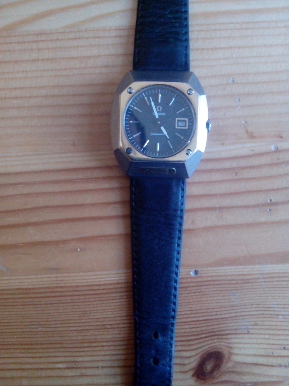

Собственно есть пара вопросов:
1. Похожи ли на настоящие?

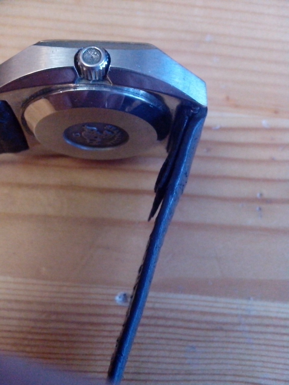

2. Не могу перевести минутную стрелку. При вытаскивании заводной головки и её вращении начинает крутиться часовая стрелка. Минутная подергивается, как-бы щелкает минуту и стоит на месте.
Часы ходят, дата при вращении часовой стрелки переводится.
Я что-то делаю не так или это в ремонт?
Спасибо.
PS
судя по всему, 1970е года.
OMEGA SEAMASTER DATE

Пробовали выдвинуть з/г в третье положение, может у этой модели есть быстрая смена часа(как и у новых мануфактурных калибрах).
Можно ещё немного оттянуть головку, она подпружинена (внутренняя часть как-бы остается на месте, внешняя оттягивается ещё немного) но это не меняет работу механизма - всё равно двигается не минутная, а часовая.
