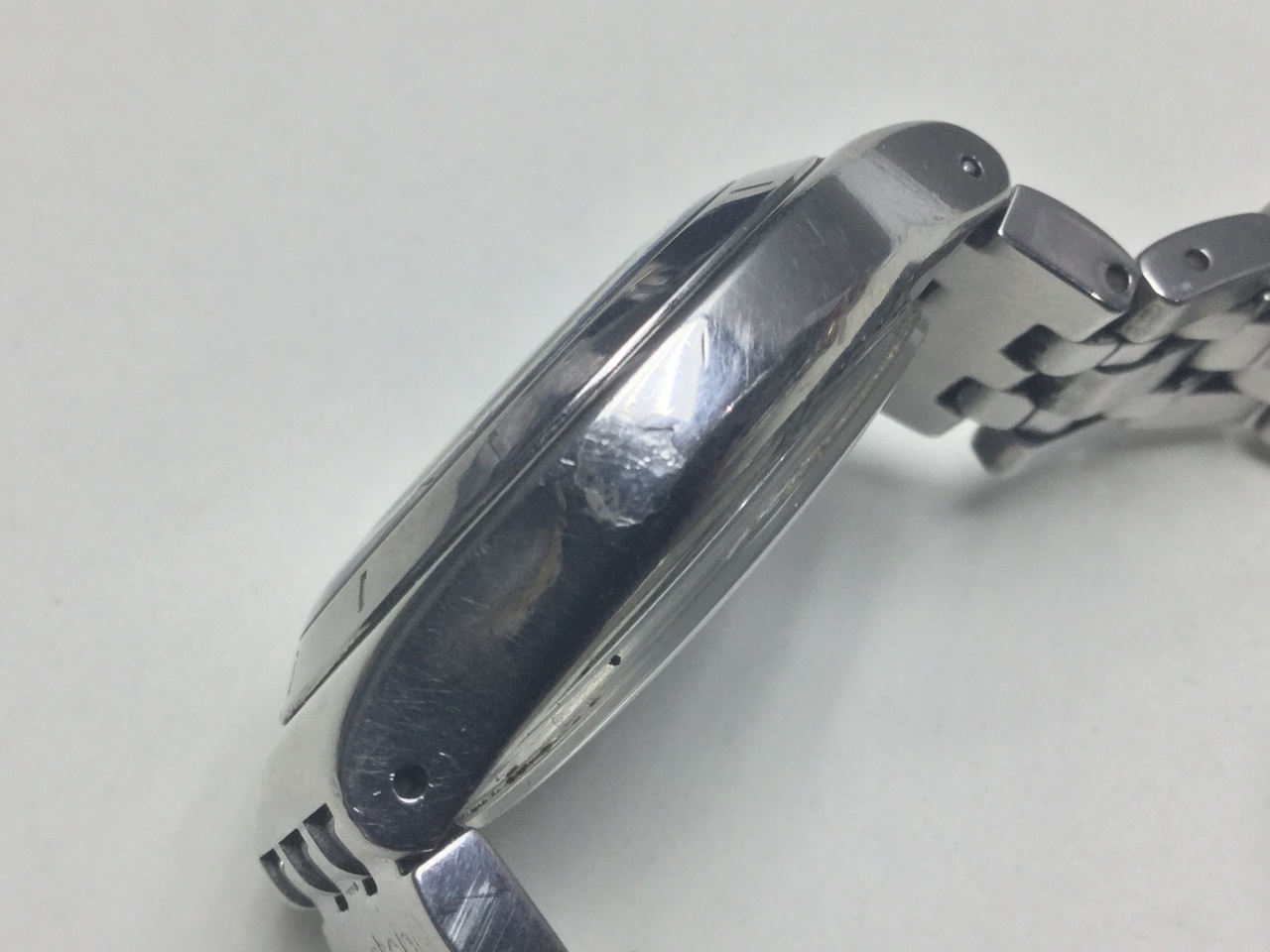

Вот какой ответ получили от свотч. Часам около трех лет. Что это за такая специализированная аппаратура, на которой они выявили этот дефект? Сам баланс визуально как новый, цапфы целые, спираль в порядке. Часы на удивление идут, скорее всего будут прилично убегать, баланс еле шевелится. При снятом балансе, при небольшом движении вилки пинцетом, анкерное колесо проскакивает, но не всегда. Как будто на некоторых зубьях анкерного колеса. Без вилки колеса крутятся, но изредка подклинивает. Правда я сомневаюсь что чистка поможет.
Могли ли износиться вилка и колесо ? Визуально не могу понять в каком они состоянии.

Я так понимаю - следы жесткого удара на часах и сервис с облегчением умыл руки.

В живую выглядит не так ужасно. Отправляли, как мне сказали, не по гарантии , т.к. Она уже закончилась.

Судя по состоянию этих часов, я бы советовал простой метод - купить новые. И следующие уже так не убивать
Возможно, если часы так "горят" на руке из-за рода деятельности - подумать над чем-то более выносливым - кварце или Джишоках, к примеру.
