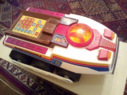

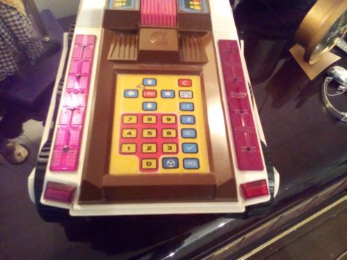

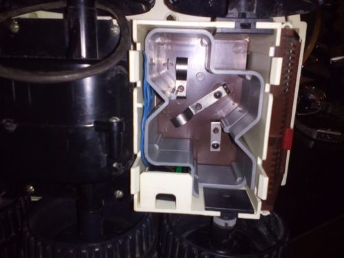

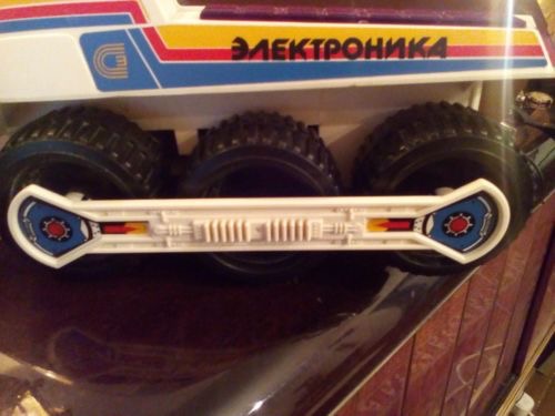

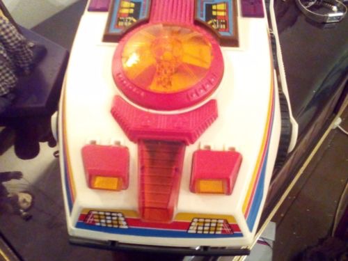

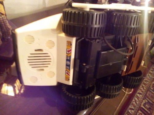

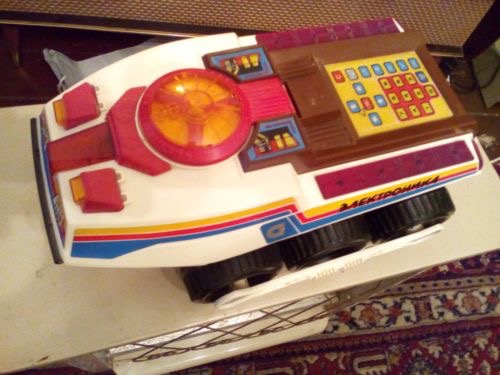

Добрый вечер, уважаемые коллеги.
Предлагаю Вашему вниманию Планетоход, Я понимаю что не часы это , но всё же там стоит микропроцессор !
Может кто подскажет как им управлять ?
Наша отечественная копия вышла гораздо красивее и удачнее !!!
Мне лично оптика и светотехника понравилась , по этому и стал обладателем сия чудотехники !!!
Вот фото , взяты из интернета .

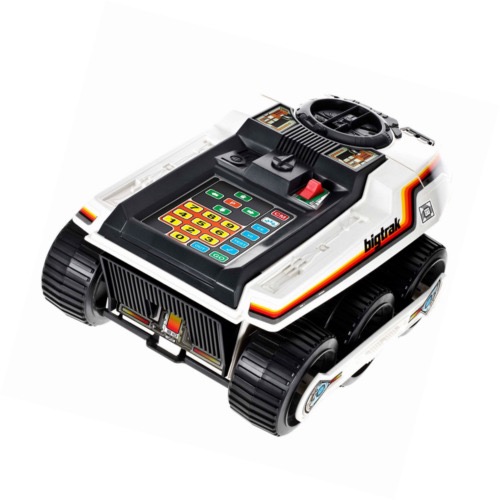

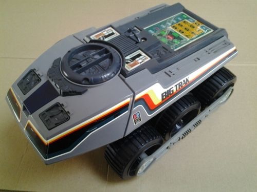

Также импортный планетоход с чего скопировали !
BigTrak
Белая версия для Европы.
Серая для США.

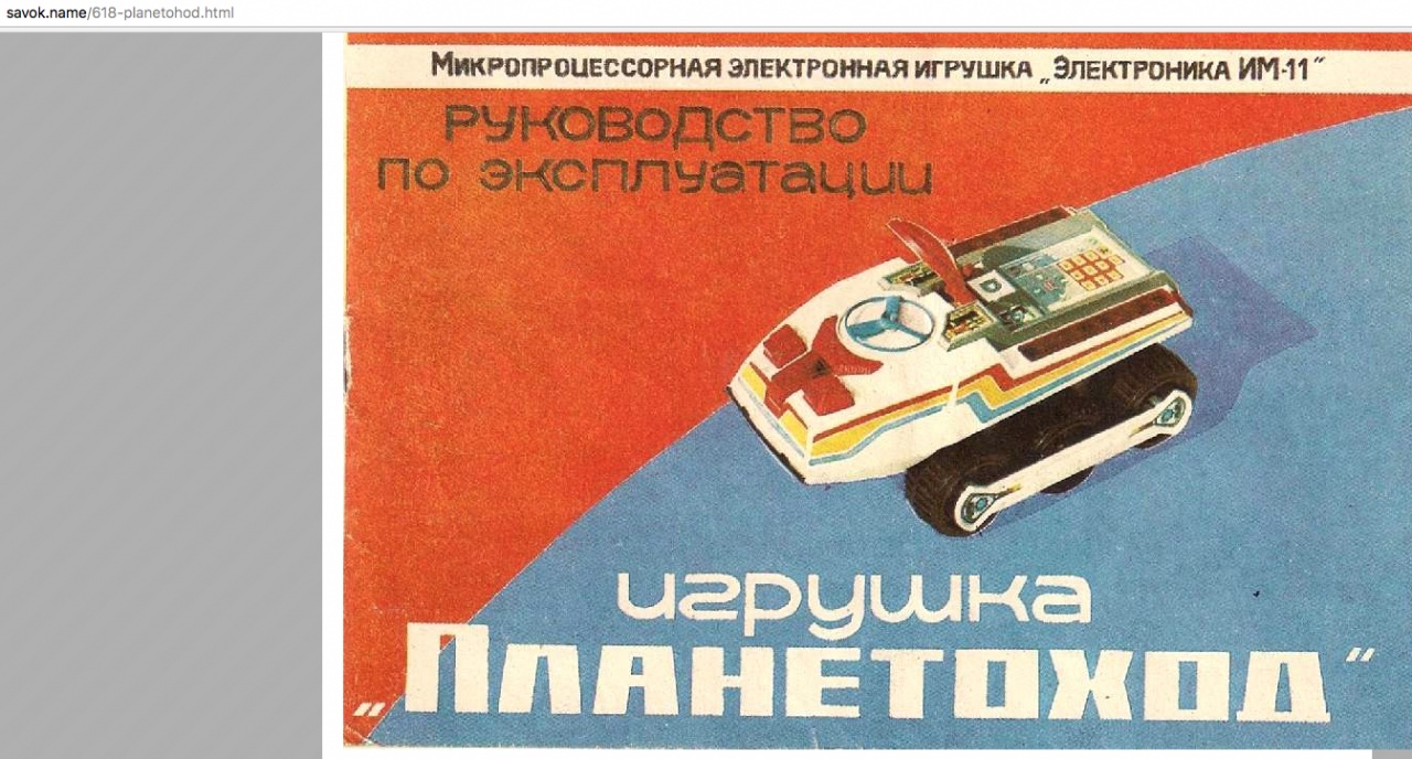

https://ru.wikipedia.org/wiki/Big_Trak
Клавиатура и команды[править | править код]
Клавиатура версии для США
Клавиатура версии для Англии и Европы
Клавиатура советской версии
Программирование игрушки выполнялось исключительно с помощью клавиатуры. Игрушка не имела дисплея либо другого способа отображения вводимой программы до начала её выполнения. Клавиатура имела цифровое поле для ввода параметров команд (1..99), клавиши команд и несколько сервисных клавиш.
Стрелки вверх и вниз: движение вперёд и назад на заданное число отрезков (примерно равных длине игрушки)
Стрелки влево и вправо: поворот на заданный угол (полная окружность — 60 единиц)
HOLD, P или СТОП: пауза на заданное время (в десятых долях секунды)
FIRE или изображение лампочки: стрельба из «лазера» в передней части игрушки (лампочка и звуковой эффект) заданное число раз
CLR, CM или С: удаление текущей программы
CLS, CE или СК: удаление предыдущей команды
RPT или x2: повтор заданного числа предыдущих команд
TEST или ТЕСТ: выполнение короткой тестовой программы. Клавиша может быть нажата только после включения игрушки и до ввода других команд. Тестовая программа всех версий игрушки, включая ИМ-11, состоит из последовательности команд вперёд×2, стрельба×3, OUT, назад×2.
CK или галочка: проверить выполнение предыдущей команды
OUT или изображение вентилятора: сброс груза с прицепа в оригинальной игрушке, выстрел пропеллера в Планетоходе. Не требует ввода числа, при отсутствии прицепа вызывает паузу в 3-4 секунды
IN: зарезервированная команда для будущих расширений, не использовалась и отсутствует в европейской версии и ИМ-11
GO или ПУСК: выполнение текущей программы. Программа остаётся в памяти после выполнения и может быть выполнена повторно, либо дополнена новыми командами

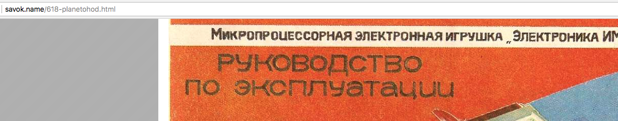

http://http://***********/618-planetohod.htmll - ↑ Игрушка «Планетоход» руководство по эксплуатации - ррежет ссылку - см скриншоты
https://www.hasbro.com/common/instruct/BigTrak.PDF - Оригинальная инструкция (англ.)
