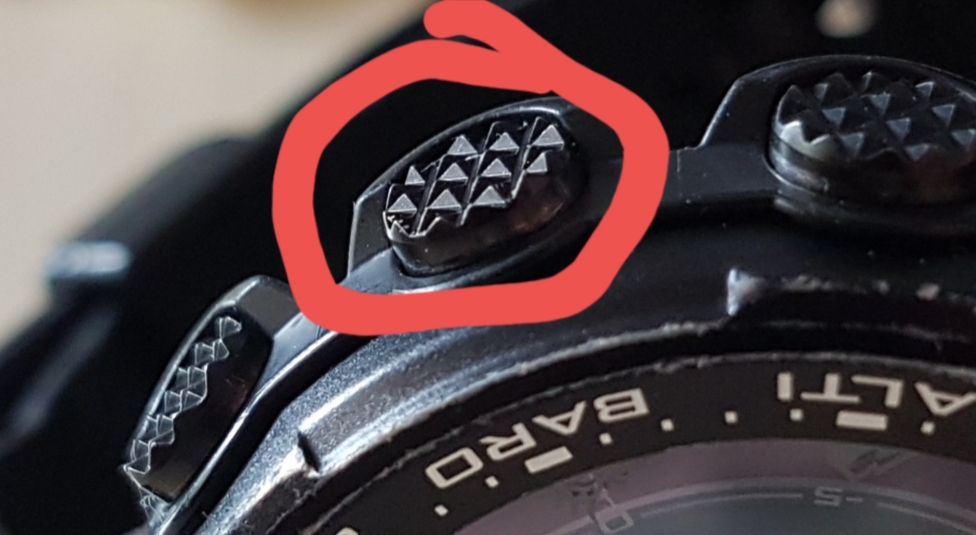

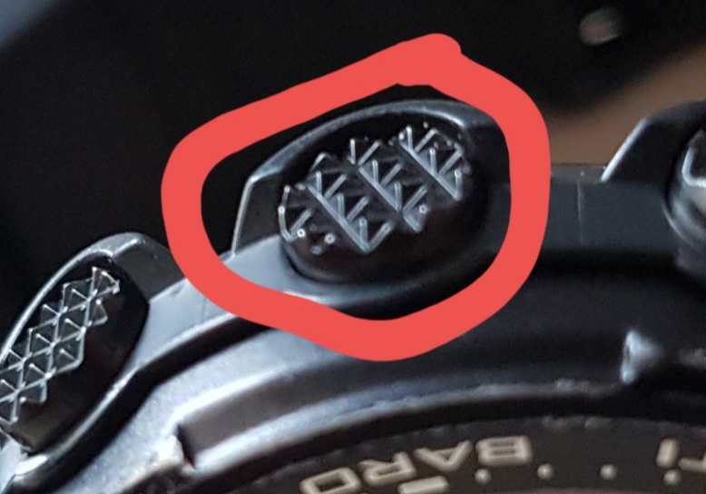

Всем доброго времени суток!
После 4х лет ношения prw-3000-1a кнопка барометра стала перестала возвращаться с исходное положение после нажатия, не до конца. Часы промывал, сушил, но проблема осталась.
Кто-нибудь встречался с похожим? Вроде как работают, не протекают, но хочется, чтобы работали нормально.
P.s. если кнопку покрутить, то она возвращается до конца в исходное положение

Надо снимать кнопку и чистить там от грязи. Также уплотнительные резиновые кольца на стержне кнопки обработать силиконовой смазкой.
Кнопка должна сама возвращаться полноценно.
Лучше всего это делать в сервис-центре.

Автосинтетикой капните,если не поможет, контактную пластину подогнуть.

Во всех современных часах Casio кнопка возвращается за счёт пружинки. Возврат за счёт контактных пластин уже не используется.

Значит лучше отнесу в сервис. Всем спасибо

Показал в сервисе, сказали ничего критичного, опрессовали.
Так что забил на время, как говорится работает - не лезь.

чего сделали? опрессовали? омг... если руки ровные разберите сами да почистите и аккуратно соберите назад, видео в интернете по примеру полным полно

Разобрал, почистил кнопки и все вернулось на место. Часа 3 промучался удаляя пыль между экраном и стеклом.
