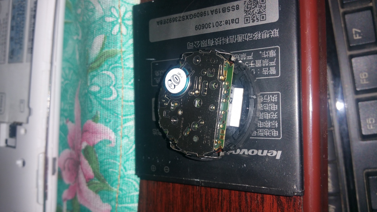

Всем доброго времени суток. Столкнулся с проблемкой, часы не носил, лежали на столе, сегодня смотрю, остановились. Была такая тенденция, если их не трогать они сами замирали в таком положении как на фото, потом нажимал верхнюю правую кнопку, они сами выставлялись, теперь не реагирует ни на какие кнопки и не делается сброс. Разобрал, проверил батарейку, 2,3 вольта по идее должно все работать

Положите на денек на подоконник, пусть зарядятся как следует. По-моему должно быть 2.4v. Вообще с кварцевыми часами поиск любых проблем надо начинать, когда есть уверенность, что с питанием всё в порядке(новая батарейка, исправный заряженный аккумулятор и т.д.). Отсюда плясать надо.

2.3 В - это полный разряд, должно быть 2.8 В минимум. И на подоконник не на день, а хотя бы на два месяца.
