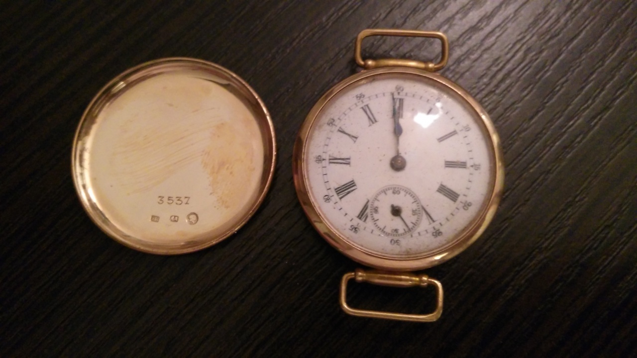

Добрый вечер!
Часы достались от прадеда. Золото 585.
Буду признательна, если поможете определить, что это за часы.
Условно на ходу (заводятся, идут, но точно ли?). Отдельное спасибо, если кто-то прикинет их стоимость.
p.s. сама не разбираюсь от слова "вообще"

По таким фото не видно ничего. На крышке угадывается русский набор клейм, т.е. переделка времен НЭПа.

Сообщение от ZOV Посмотреть сообщение
Спасибо, это уже что-то.

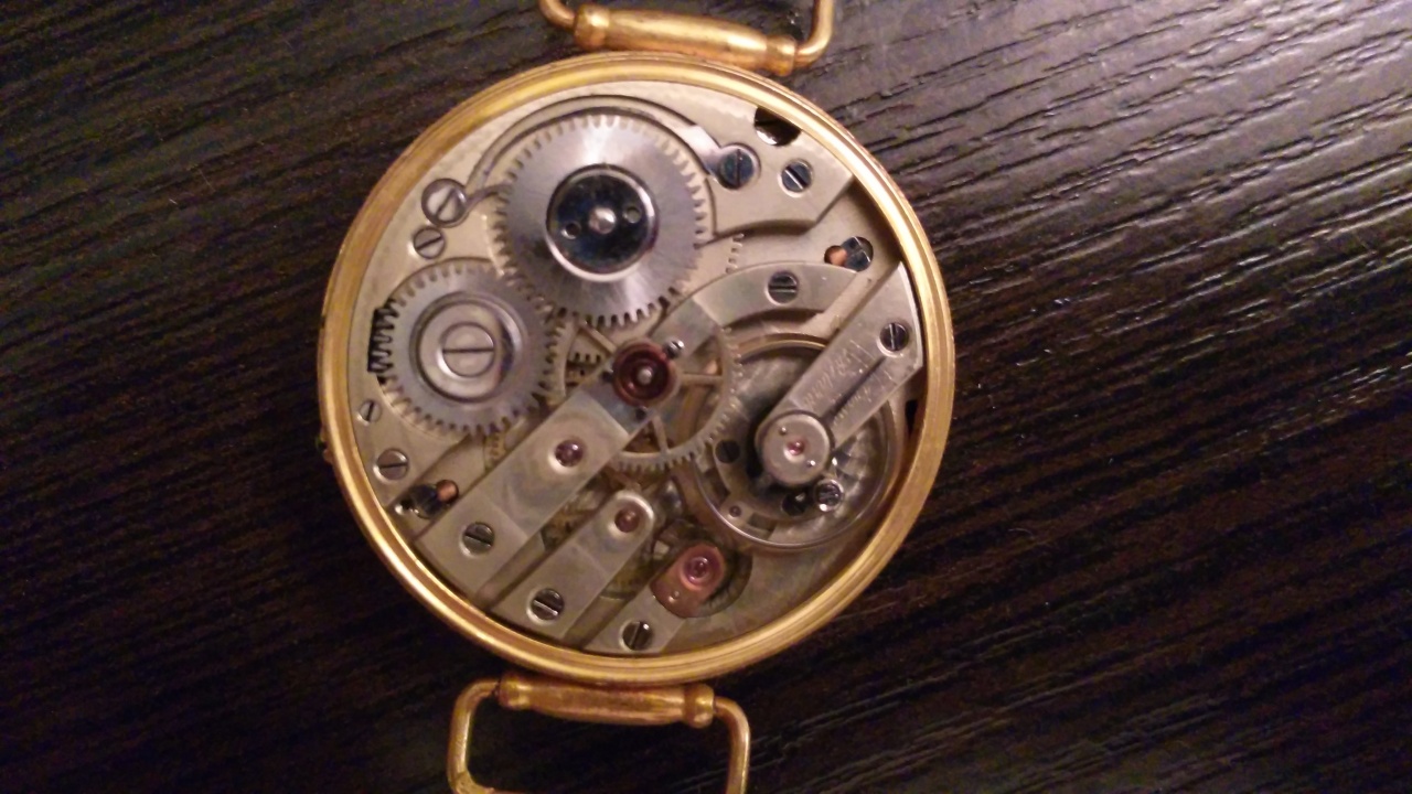

Не нашла клейма на механизме, на циферблате тоже ничего нет.
Только то, что на крышке.
Пожалуй, прикреплю фото прям сюда

Сообщение от Lenivaya Посмотреть сообщение
это неважно. безымянный швейцарский производитель. вся европа на ихних механизмах жила. а в 20е годы молодая советская республика ещё не имела своего часового производства. ставили всё что осталось от царских времен. корпуса изготавливались мелкими сериями в артельных условиях.

Переделка анкерного корсетника (неплохого, судя по накладке, шатону и технологическому перлажу) в наручку. Набор клейм по русским правилам 1908 года широко применялся во времена НЭПа. Среднее - именник ювелира или артели.
