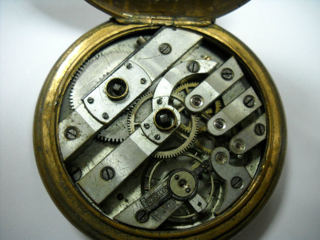

может кто-то сказать что с этими часами нетак?

А чего с ними не так? Всё с ними так. Только, судя по фото, у баланса спираль куда-то делась. И накладной камень (или ошибаюсь насчет камня?плохо видно)

Для начала их отмыть надо от наслоений грязи. Чинить экономически будет оправдано только если это семейная реликвия. Дешево не получится.

сколько может стоить ремонт?

И нужно понимать требуется только профилактика/обслуживание, или ремонт. Т.к. где брать детали? Я например год не могу найти пружину заводную на карманную Omega начала 20-го века и ремонт остановился. Старая лопнула в трех местах!

мда, жалькупить хотел часики, по моему интересно смотрятся

Ага, с ними действительно чего-то не так. На задней крышке написано ЦИЛИНДР, а внутри никакого цилиндра нету.

KARAULOW
дырки то-через медали и шрифт сделаны.явно ремонтуарный корпус был изначально.потм уже под ключевку переделали...

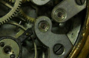

Где анкерная вилка? Может я её просто не заметил?

Видимо там,где и анкерное колесо...
