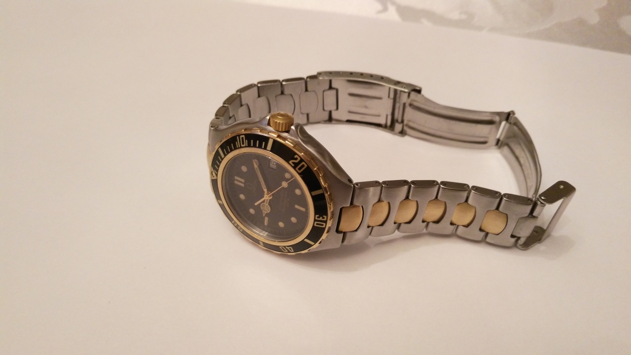

Прилагаю фото. То фото что на тетрадке по краю выравнен с красной линией. Стрелки купил отдельно спасибо продавцу за то что отправлял подробное фото часов.

Старый 17.02.2018, 08:27
Саня Саня вне форума
Регистрация: 02.08.2009
Адрес: зяби и хляби
Сообщений: 2,654
Сказал(а) спасибо: 4,842
Поблагодарили 5,229 раз(а) в 2,866 сообщениях
обнять и плакать
