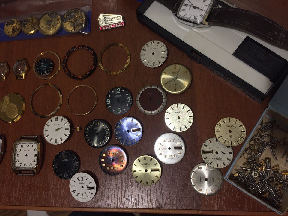

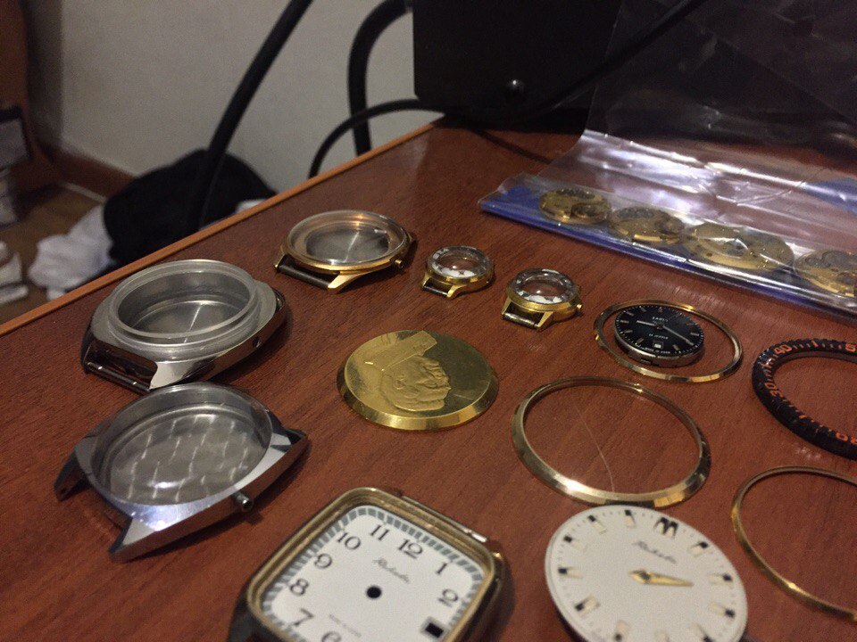

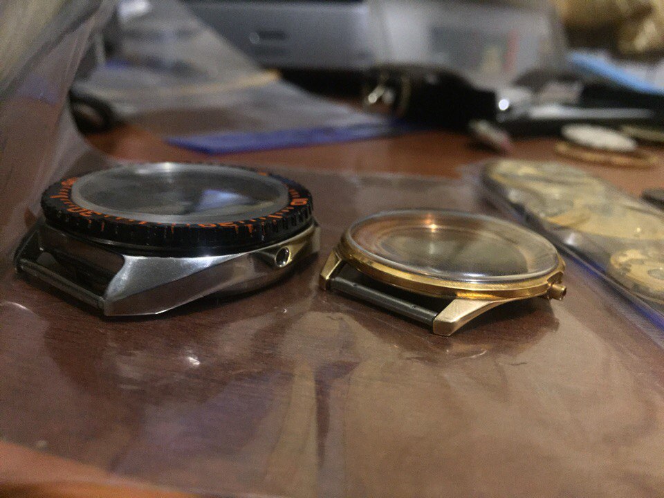

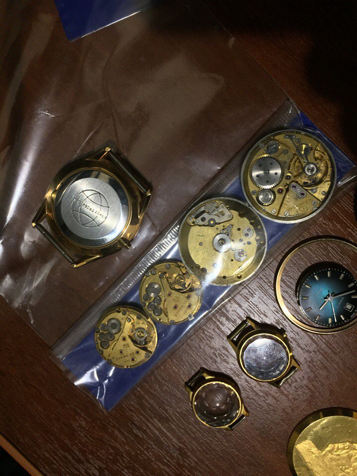

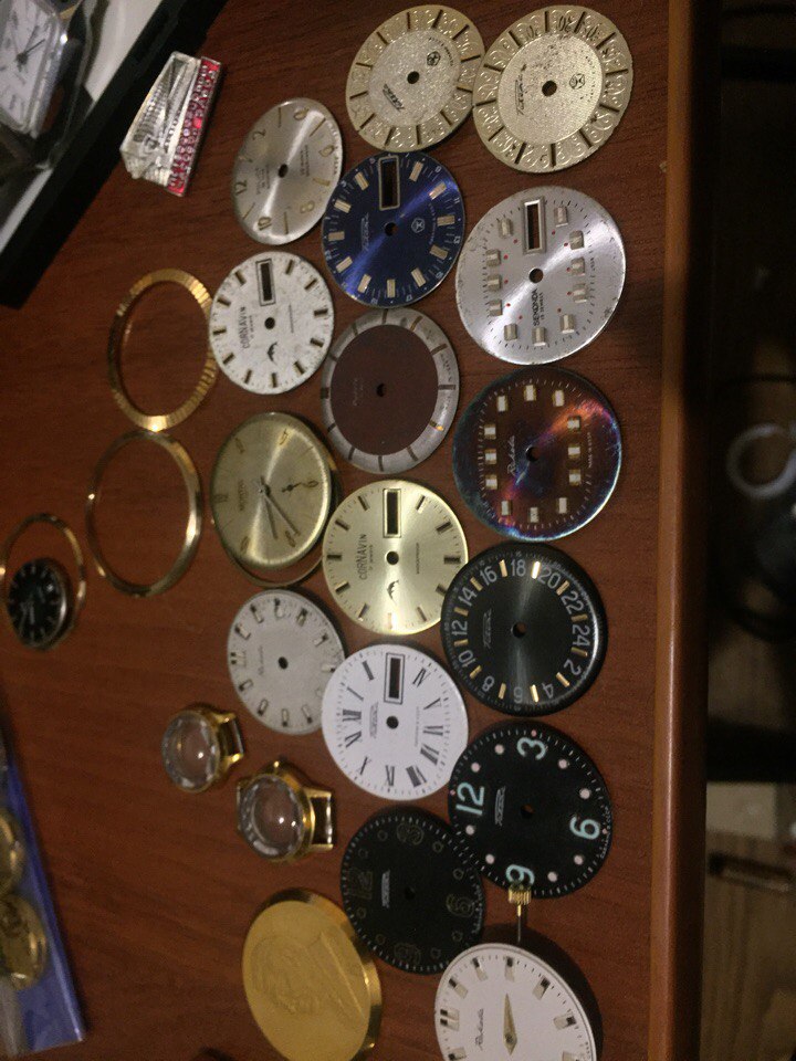

Всем привет! Отобрал из бабушкиных запасов запчасти, приближенные к идеальному состоянию. Планировал восстанавливать хотя бы тройку часов, используя эти циферблаты/корпуса, что бы в дальнейшем сохранить как память. Хотелось бы узнать, какие циферблаты здесь являются наиболее редкими (стоящих к восстановлению), и на каких часах они устанавливались (что бы найти доноров в дальнейшем), и хотел бы так же узнать о корпусах, очень интересна информация о позолоченном тонком ракетовском корпусе (сохранился в состоянии нового, искав в интернете, нашел что то похожее по результатам "Ракета рекорд").
Буду очень благодарен за любую информацию. Спасибо!

Хорошая подборочка
Сразу-2809(Восток Прецизионный мех.)-причём вроде аутентичный и битвочка может за него быть
Безель,то-ли Ракета-Амфибия,То-ли Полет
Оба меха на 23 каменьях тоже норм
Надо конечно ещё с работоспособностью разбираться
Фоток мало и они мелкие
Корпуса все интересные

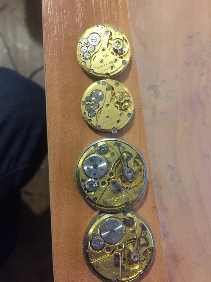

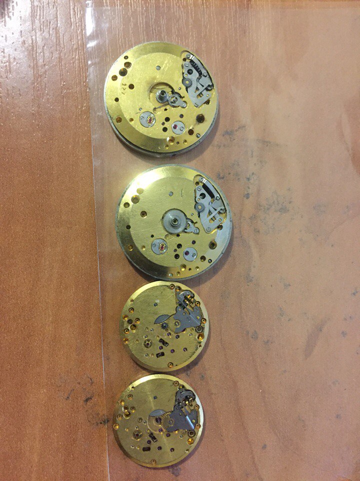

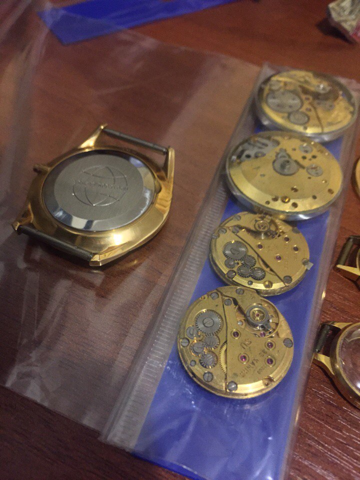

Спасибо большое! К сожалению, все 4 механизма лежали отдельно в тряпочке, и были не на ходу, баланс вроде жив. Приходил к местному часовщику, он отказался браться за их ремонт. Сейчас сделаю более детальные фото
Сфотографировал механизмы максимально близко, как позволяет фокус телефона

здесь 4 механизма и два корпуса уже очень интересны!!!!!
Особенно два Прецизионных
Сообщение от MishaKonsta Посмотреть сообщение
Если их всунуть в корпус нерж и заказать ноунейм или вообще интересный цифер,то очень классный получится сабж,а если найти корпуса и циферы,то можно и заработать

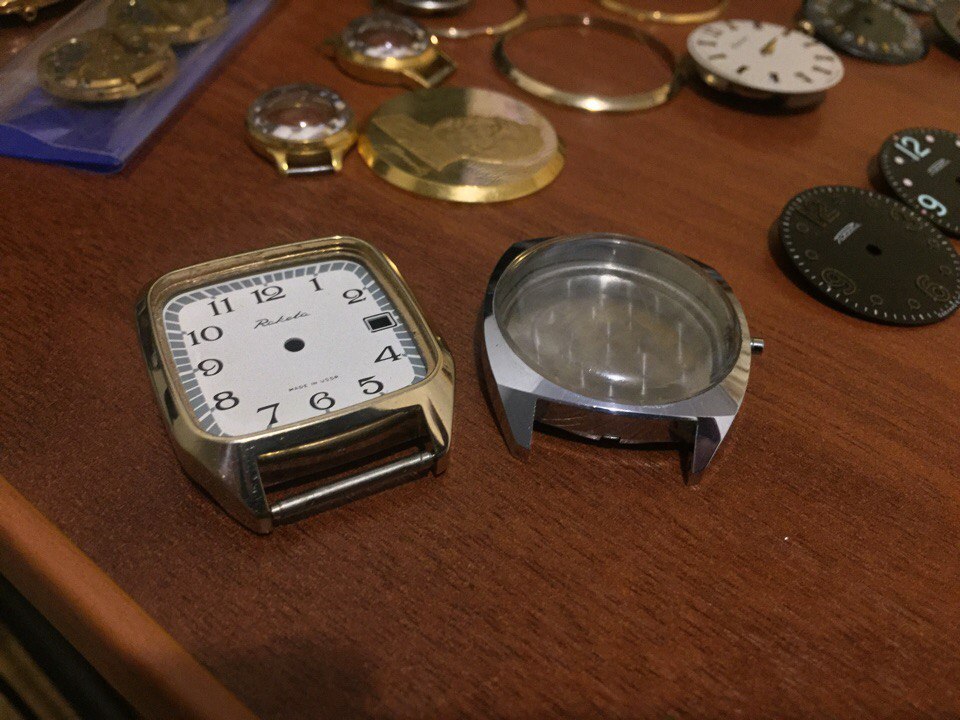

Нашел в коробке еще пару корпусов, правда они в среднем состоянии, и механизмы (механизмы на ходу)

Механизмы не так интересны. Стоят они недорого, а часов - не собрать. Найти к ним корпуса-циферблаты - утопия. Зачем вы их собирались ремонтировать, вкладывать деньги???
Из того, что видно можно восстановить трое часов, НО:
1. Ракета Амфибия. Корпус и безель есть, цифер есть. Найти механизм - не проблема. Проблема - заводной вал с головкой. Это огромный дефицит. Нужно найти стрелки и резьбовой футор на корпус.
2. Ракета-Рекорд. Корпус есть, найти механизм - не проблема. Главное - циферблат. Циферблат на Рекорд не найти...
3. Ракета 24 часа. Корпус есть, цифер есть. Осталось найти правильный механизм 2623Н с фаской. Нынче это редкость...
Можно восстановить Ракету в квадратном (прямоугольном) корпусе. Запчастей - море, но эта Ракета не так интересна...
Можно восстановить Ракету-города. Корпус и цифер есть но, с Ваших слов - корпус не очень...

Лично меня циферблаты Корнавин и Ракета заинтересовали, давно хочу Ракету 2427 восстановить. Вот бы узнать диаметр и ножки...
Старый 05.02.2018, 13:10
Аватар для uvarrov
uvarrov uvarrov вне форума
Регистрация: 20.11.2010
Адрес: Россия Санкт-Петербург
Сообщений: 7,648
Сказал(а) спасибо: 9,409
Поблагодарили 18,511 раз(а) в 5,538 сообщениях
Эти циферблаты от корпусов "Ролекс"

Сообщение от uvarrov Посмотреть сообщение
Спасибо за помощь! Восстанавливать планирую в целях коллекционирования, до этого просто покупал интересные часы, но недавно узнал, что родственники работали на пчз, и оставили коробочку с запчастями. Циферблат попробую найти, живу в петергофе, здесь много знакомых, которые возможно имеют нужные запчасти из своих запасов .
Хотел бы узнать насчёт заводной головки и вала для амфибии, она должна быть с резьбой?Просто а пакетике из коробки, так же есть заводные головки и валы. Ещё хотел бы спросить насчёт безеля амфибии, должен ли он крутиться и щёлкать, как обычно сделано на современных часах, просто у меня он как буд то просто устанавливается на стекло, и крепко держится. И не знаю, что такое футор, и как он должен выглядить.
Так же у меня есть парочка корпусов, полностью сделанных из какого то зеленого камня (корпус и безель, без стекла и задней крышки), правда фотографировать не стал, если нужно, скину фото (тоже с той коробки), сейчас просто не дома
