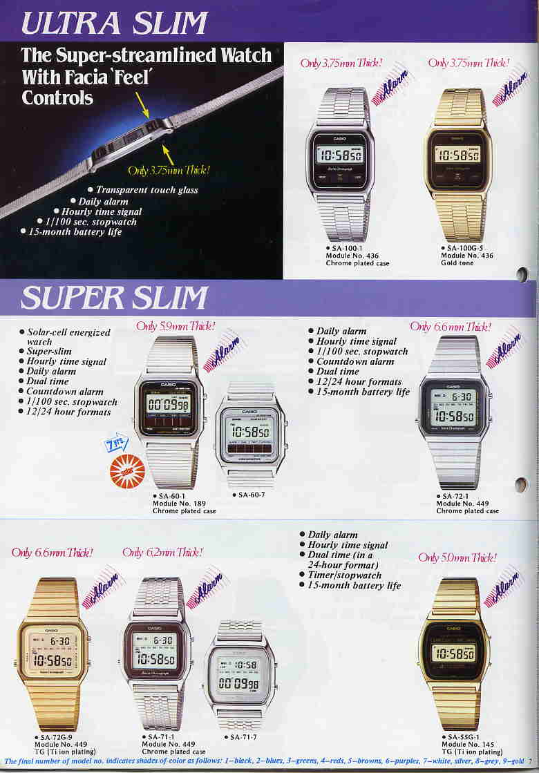

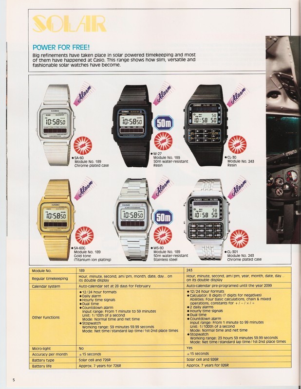

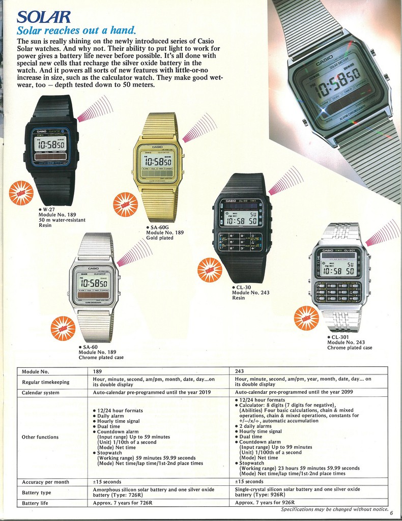

hammer13, по каталогу Casio батарея на основе оксида серебра типа 726R. Из современных, наверное, подойдут SR726W/SW. Хотя, по логике, на солярном модуле она быть перезаряжаемая (аккумуляторная)
Сканы из каталогов 1984 и 1986 годов:
Название: Casio Slim Watch.jpg
ID:	3603206   Нажмите на изображение для увеличения
Название: Casio Catalogue 1984-02.jpg
ID:	3603207   Нажмите на изображение для увеличения
Название: Casio Catalogue 1986.jpg

На конденсаторных моделях, как правило, было написано batteryless (безбатареечные), например, модель AL-180. Здесь же четко прописан тип батареи - 726R.

Дык, аналоги (SR726W/SW) вроде везде есть, например здесь
Другое дело, меня смущает, что в солярном модуле стоит обычная оксид-серебряная батарейка (не литиевая АКБ). Либо японцы в каталоге в описании ошиблись, либо действительно так задумано.
