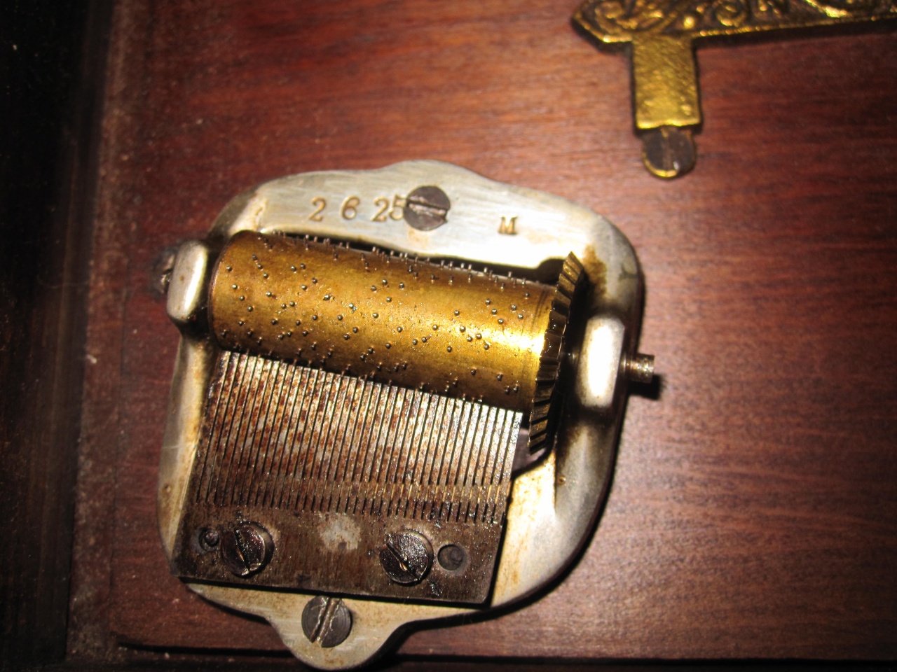

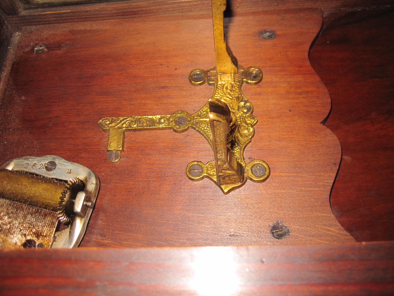

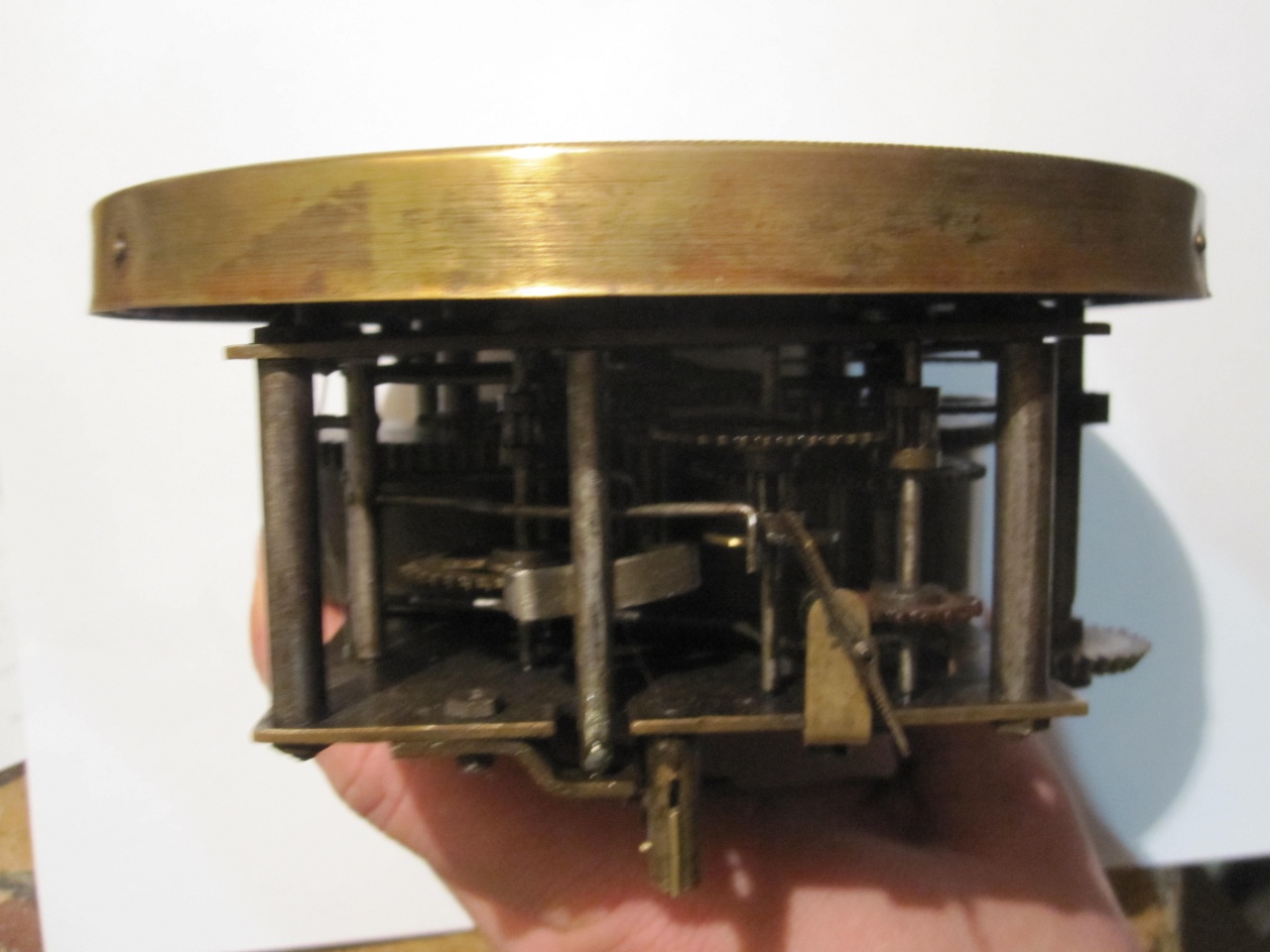

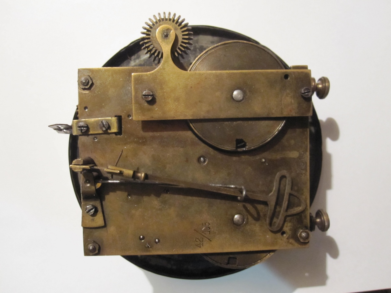

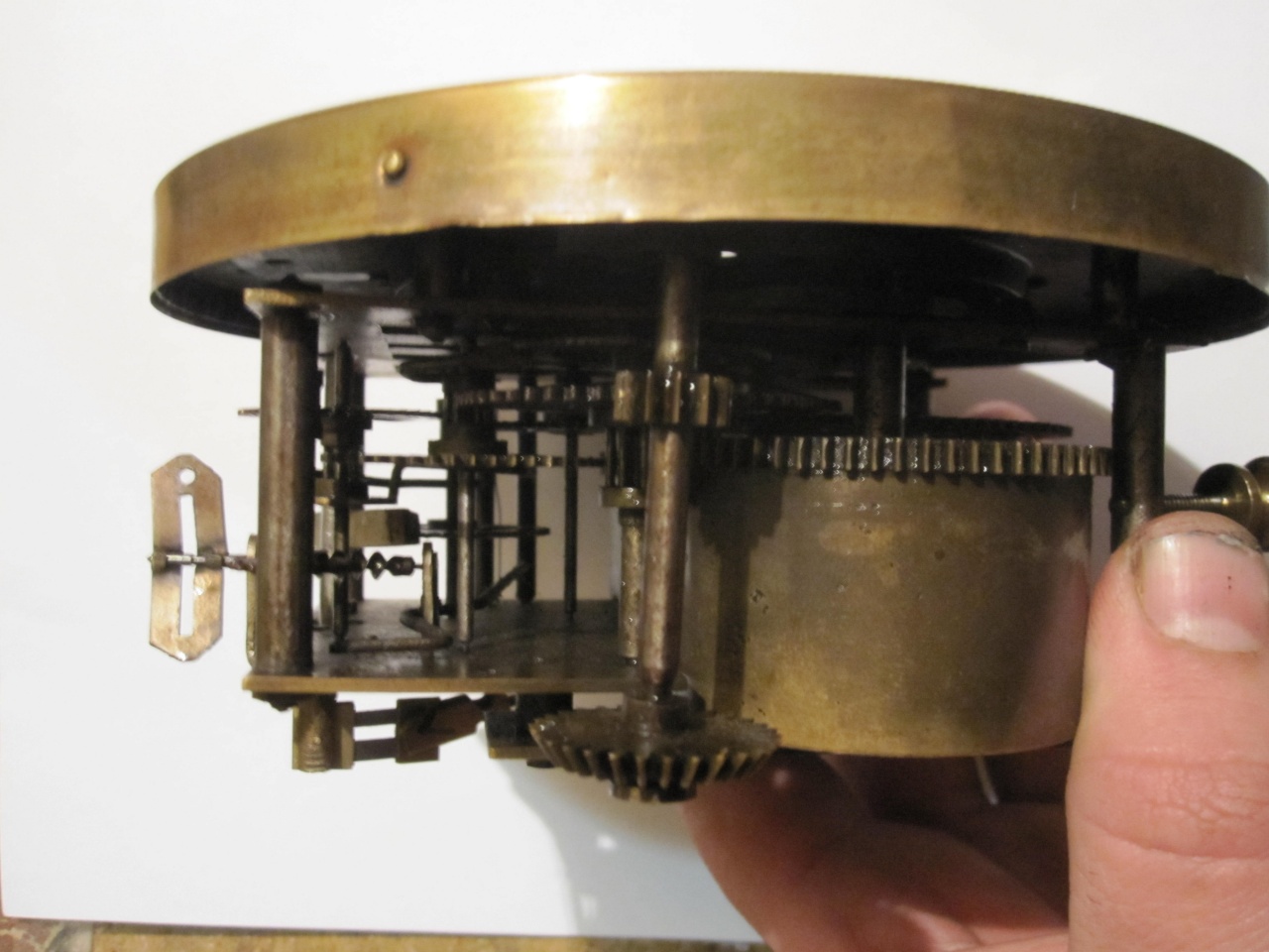

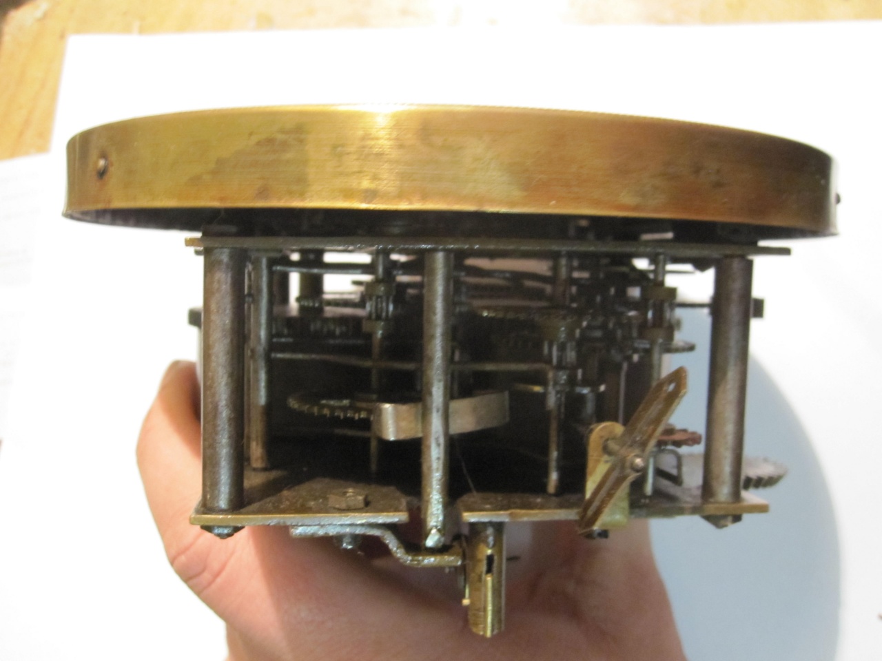

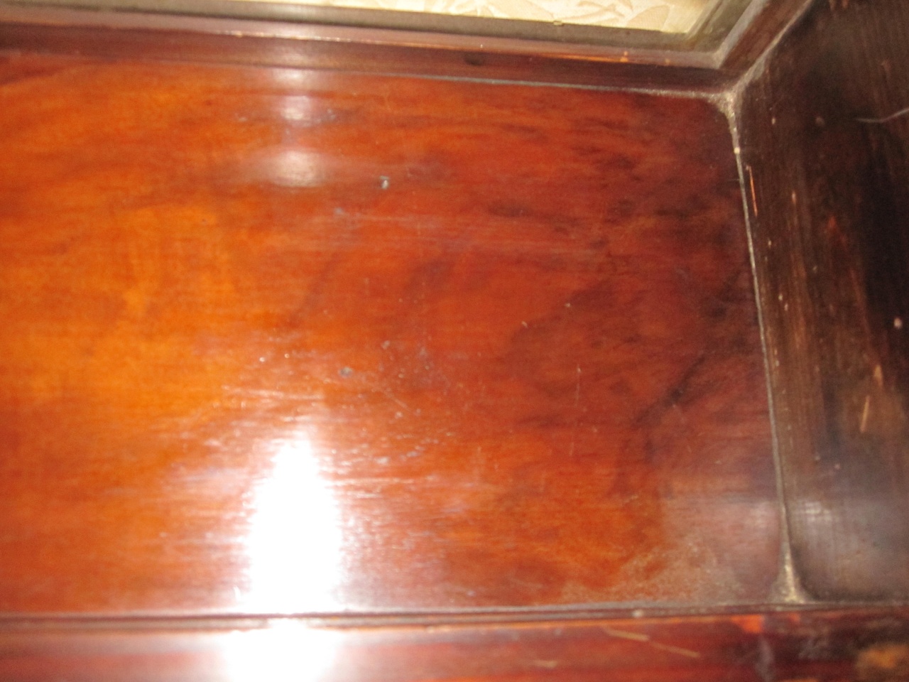

Уважаемые форумчане! Помогите определить производителя музыкальных настенных часов.
А так же прошу подсказать родной ли маятник на них и какие могут быть варианты шишек на них(имеющиеся не родные). Заранее благодарен.
P/S на последнем фото на задней стенке сфоткал отверстия, такое ощущение что под шкалу колебаний, но они по диагонали сделаны к нижней стенке. Может это была табличка с названием часов? С уважением, Антон

Добрый вечер!
Это неподписные часы фирмы F.M.S. - Friedrich Mauthe в городе Schwenningen, Германия. Примерно 1900 год (до 1902 г.). Достаточно редкая в своем классе модификация с музыкальным боем.
С уважением,
Олег
Музей "Русские часы"
https://vk.com/russianclocks

Добрый вечер! Спасибо! А не подскажете какие шишечки у них были, эти сам просто подбирал, хотелось бы что то приближенное к родному исполнению.

Антон, думаю, Вам поможет каталог Mauthe от 1906 года - http://forum.watch.ru/showthread.php?t=418619
Даже с учетом небольших изменений в декоре часов, форма наверший и шишек практически не менялась десятилетиями.

Да, это Мауте.
Большая удача что всё цело, а главное все язычки музыкального барабана.
Часто они бывают отломаны и утрачены.

Это верно. Но их надо делать еще- заводная пружина не цепляется за замок, либо лопнула и зубца одного на заводном барабане не хватает, а мелодия работает прекрасно...еще с вектором колебаний маятника не могу определиться, там два отверстия и они одно выше и правее другого, которое в центре, ума не приложу, что это было такое...
Не совсем понял что такое "вектор колебания маятника".
Если вы о мосте его крепления, то , судя по фото, его переделывали и в итоге поставили сзади гайку.
Поэтому и лишние отверстия.
Не вектор, а сектор. Это если внизу корпуса.
