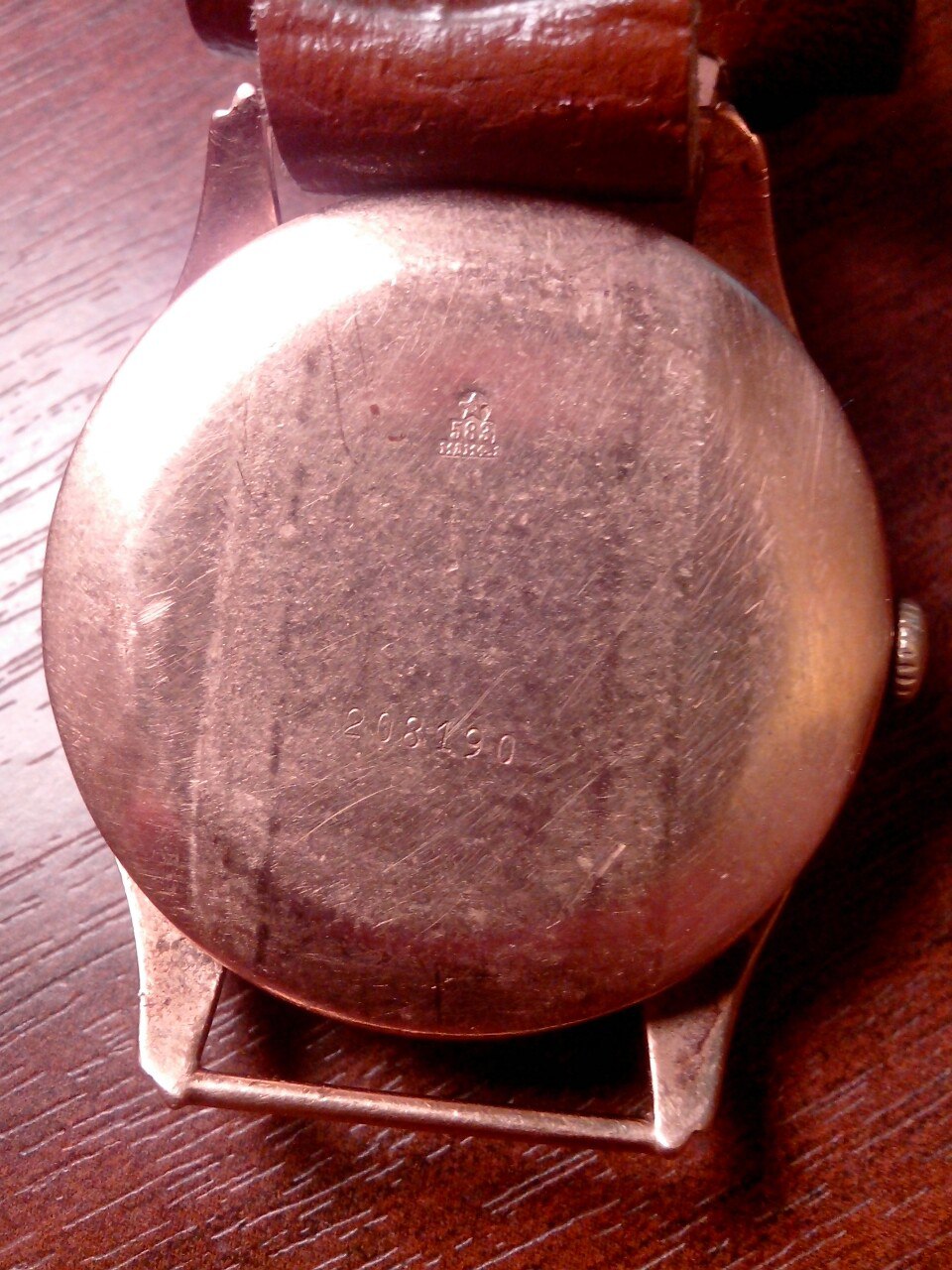

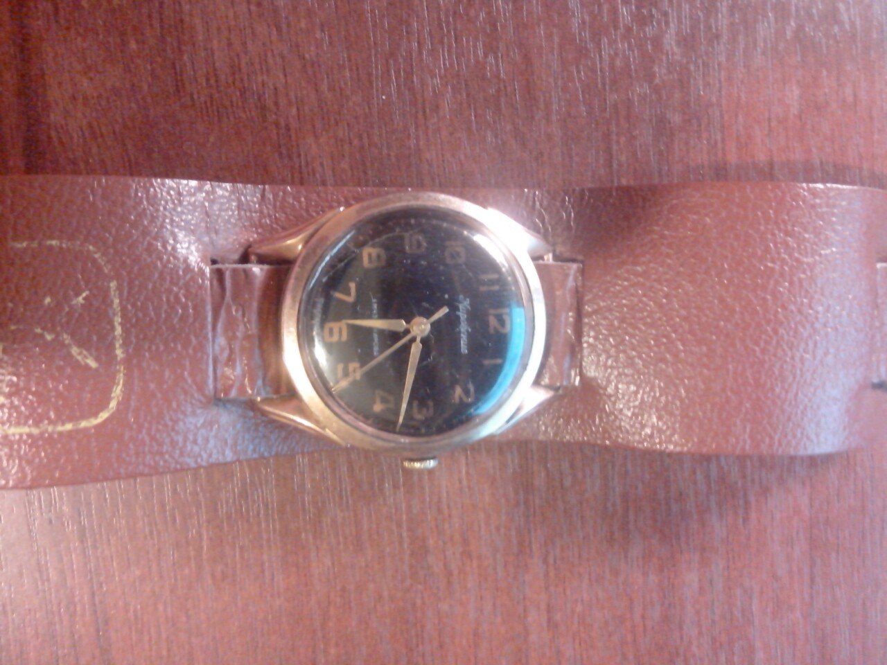

Кировские Часы 1МЧЗ им. Кирова, серийник 208190, золотые, мне б год узнать

крышку откройте, на механизме выбит квартал-год.

Бесполезно. На этих механизмах дату не ставили. Серийный номер ни о чём не говорит...
Если я правильно прочитал совмещённое золотое клеймо - 1961 год.

да, точно. на этих механизмах шиш..фото хреновое, но числа 1961 не видно. там МДМ4 и еще что-то..ТС пусть сам поглядит-часы-то в руках. и тогда разве на клейме ставили год?

Вот и не ставили, и там МДМФ 1

После мдмф - точка и единица. Значит - 1961 год.
Звезда с серпом и молотом - с 1958 года. До этого - голова рабочего с молотом на плече.
Прибавлять к именнику предприятия последнюю цифру года начали в 1953 году. Так продолжалось до 1968 года. В следующее десятилетие - период 1969-1978 г.г. последняя цифра года ставилась ПЕРЕД шифром предприятия-изготовителя.
